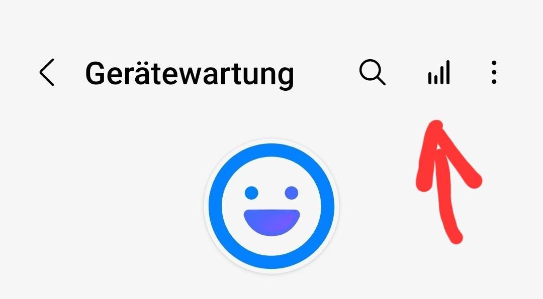

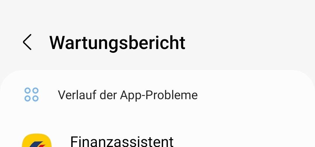

Hi L: @gnuke. Um das Problem einzugrenzen könntest Du in den Einstellungen > Akku und Gerätewartung nachschauen, welche App ggf. Probleme verursacht.
Geh dazu in der Akku und Gerätewartung oben rechts auf die senkrechten Balken, um dort den Wartungsbericht einzusehen.
