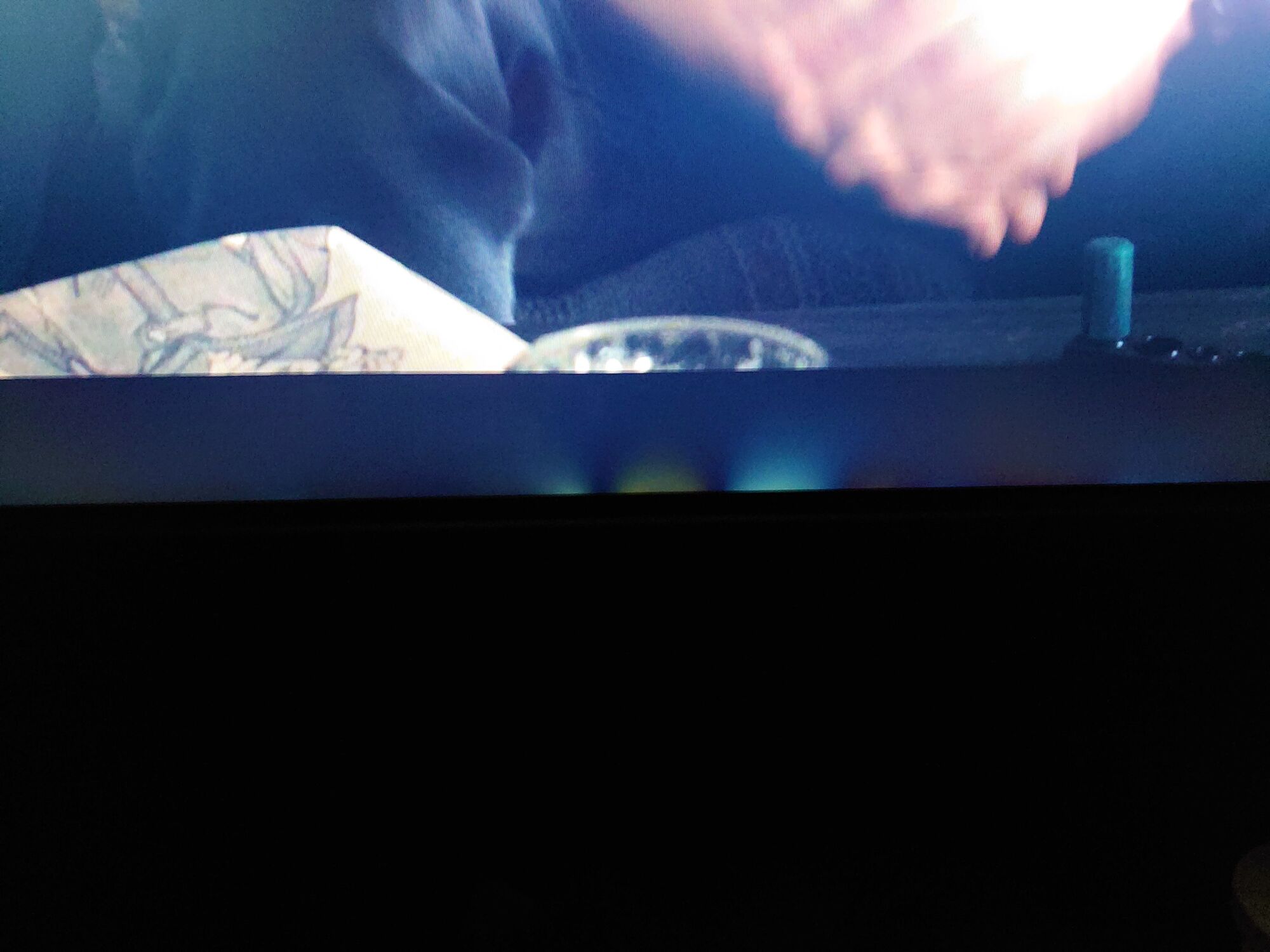

Hallo, ich habe kurz vor Weihnachten einen neuen Samsung GQ65QN85BATXZG gekauft.
Bis gestern war ich auch noch voll zufrieden mit dem Gerät.
Jedoch haben wir gestern " Stranger Things Staffel 4" gestreamt.
Die Serie hat oben und unten am Rand einen kleinen schwarzen Streifen.
Nun zum Problem : Wenn das Bild eher dunkel ist, ist alles gut.
Wenn der Bildschirminhalt jedoch heller wird, gibt es am unteren Rand voll die hellen Flecken.
So als ob einzelne LEDs von unten in den Schwarzen Balken leuchten.
Das ist sehr störend.
Ich versuche mal Bilder hier anzuhängen.
Die Frage ist, was mache ich jetzt?
Ich finde den TV eigentlich klasse, aber mit dieser Mangelhaften Ausleuchtung möchte ich mich nicht zufrieden geben, dafür war er zu teuer.
    L: @Stuhlmann Ich würde das auch nicht akzeptieren und das Gerät beim Händler reklamieren.
    Da schimmert/leuchtet die Bildschirmhintergrundbeleuchtung an einigen Stellen am Display durch.

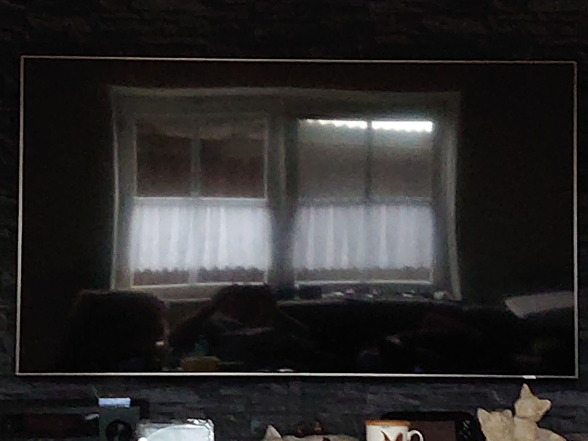

    Ich weiß nicht ob ich das auf dem Bild richtig einschätzen kann aber auf mich macht das Panel einen nach vorne Gewölbten Eindruck.
    Gut möglich das bei der Montage in der Fabrik ein Kabel eingeklemmt wurde und durch die Unebenheit an dieser Stelle nun das Licht durch scheint.
    Das der TV leicht gewölbt ist, sehe ich auch gerade.
    Denn an der gegenüber liegenden Wand ist ein Fenster.
    In der Spiegelung sieht man das sehr schön.

    Aber umso länger ich mir das erste Bild anschaue, könnte ich mir vorstellen was das Problem ist.
    Der mittlere der 3 Lichtstreifen ist ja mehr warmweiß.
    Denke da wird 1 LED nen Knacks haben und die umliegenden beiden bekommen dann zu viel Saft....

    Habe auch gerade festgestellt, daß an der Problemstelle sich auch das Licht ganz "komisch" spiegelt.
    Also unten in der Mitte.
    Da kann ich aber leider kein Bild von machen, das sieht man nur aus der Ferne.
    Wenn ich von nahem schaue und ein Bild mache, ist alles eben.
    Aber aus der Ferne ist es "verbeult" an der Stelle.
    Als ob da was in den tieferen Ebenen nicht stimmt.....
    Das ist einfach normales Clouding am Bildschirmrand.
    Es ist ein ADS Panel.
    Ich hatte den Q95TD und die haben es alle sogar noch extremer sichtbar gehabt, da es nur normale LEDs waren (und alle Q95TD hatten genau an den selben Stellen das Einleuchten, wie man hier im Forum finden kann).
    Mein QN90A mit ADS kann es allerdings besser wegdimmen und auch die ganz schmalen Balken meist zufriedenstellend dunkel machen.
    Der Hat auch 792 Zonen in 65 Zoll.
    Der Q95TD hatte nur 98. Und deiner müsste weniger haben als der QN90A.
    Da ist also nichts defekt.
    Du kannst höchstens versuchen es mit einem glatten Taschentuch (ohne Muster oder Riffel) vorsichtig zu reduzieren indem du entweder von rechts nach links oder umgekehrt am Rand wischt oder von oben nach unten rein.
    Musst du ausprobieren.
    Das Panel wird in einigen Ausnahmeszenen eben nicht immer perfekt gedimmt (oder wenn etwas sehr helles in der Nähe ist, wird es sichtbar).
    Hier vom Q95TD.
    Auch dieses rot, bläuliche, was typisch für ADS Panels ist, sieht man nur nicht so auf den Fotos (die alle so sind!!!) Q95 backlight bleed - Samsung Community Wie erwähnt würde ich den Filmmaker Modus nutzen, da hier akkurate Farben und besseres Dimming zu sehen ist.
    Im Standard Modus ist das Dimming deutlich schlechter.
    Kontrastverbesserer verschlimmern solche Szenen zudem zusätzlich.
