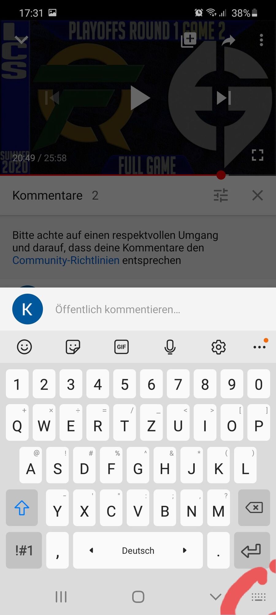

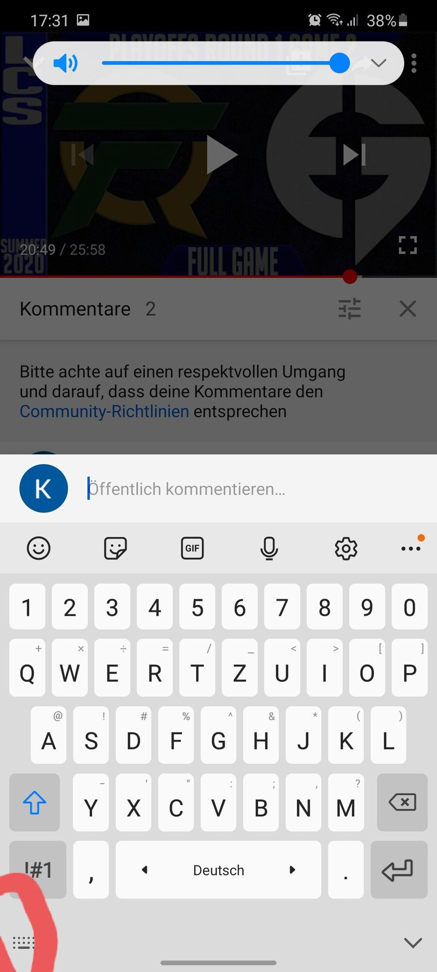

Hey ich hab seit heute mein s20 und ich finde die Gestensteuerung obergeil...leider wird bloß beim benutzen der Tastatur auch der Button zur Auswahl der tastatur von rechts nach links gesetzt. Wodurch ich beim tippen,ständig (wie auch beim formulieren dieses Textes) drauf komme.
Gibt es ne möglichkeit, diesen button vollständig aus der Tastatur zu entfernen, bzw ihn wieder nach rechts zu positionieren?
Viele Grüße Kevin

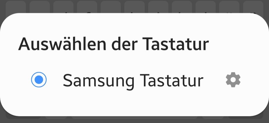

 Wenn Du kurz mal tippst auf das Zeichen erscheint dieses Fenster.
Gehe auf das Einstellrädchen.

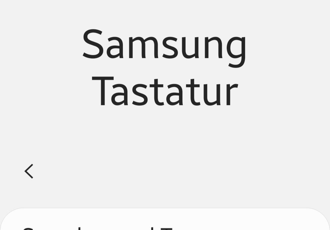

  Das zweite Bild Samsung Tastatur, da gehe linke Seite auf diesen Pfeil.
Dann erscheint das letzte Bild zum Ausschalten.

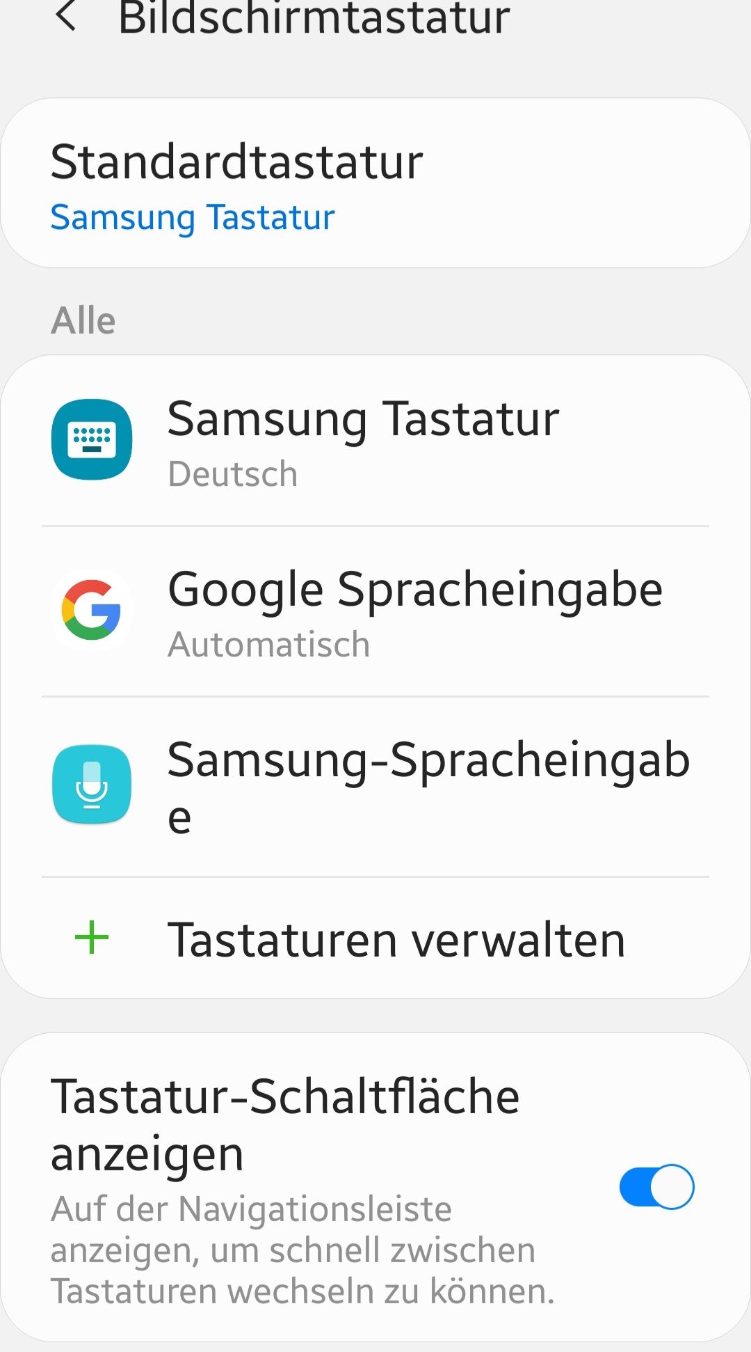

Alternativ.
Einstellungen.
Allgemeine Verwaltung.
Sprache und Eingabe.
Bildschirmtastatur.
Dort wäre es ebenfalls. Der Weg wäre egal.
Habe es paar mal getestet und es bleibt bei mir immer links, da der andere Pfeil zum ausblenden der Tastatur immer rechts bei mir wäre.
