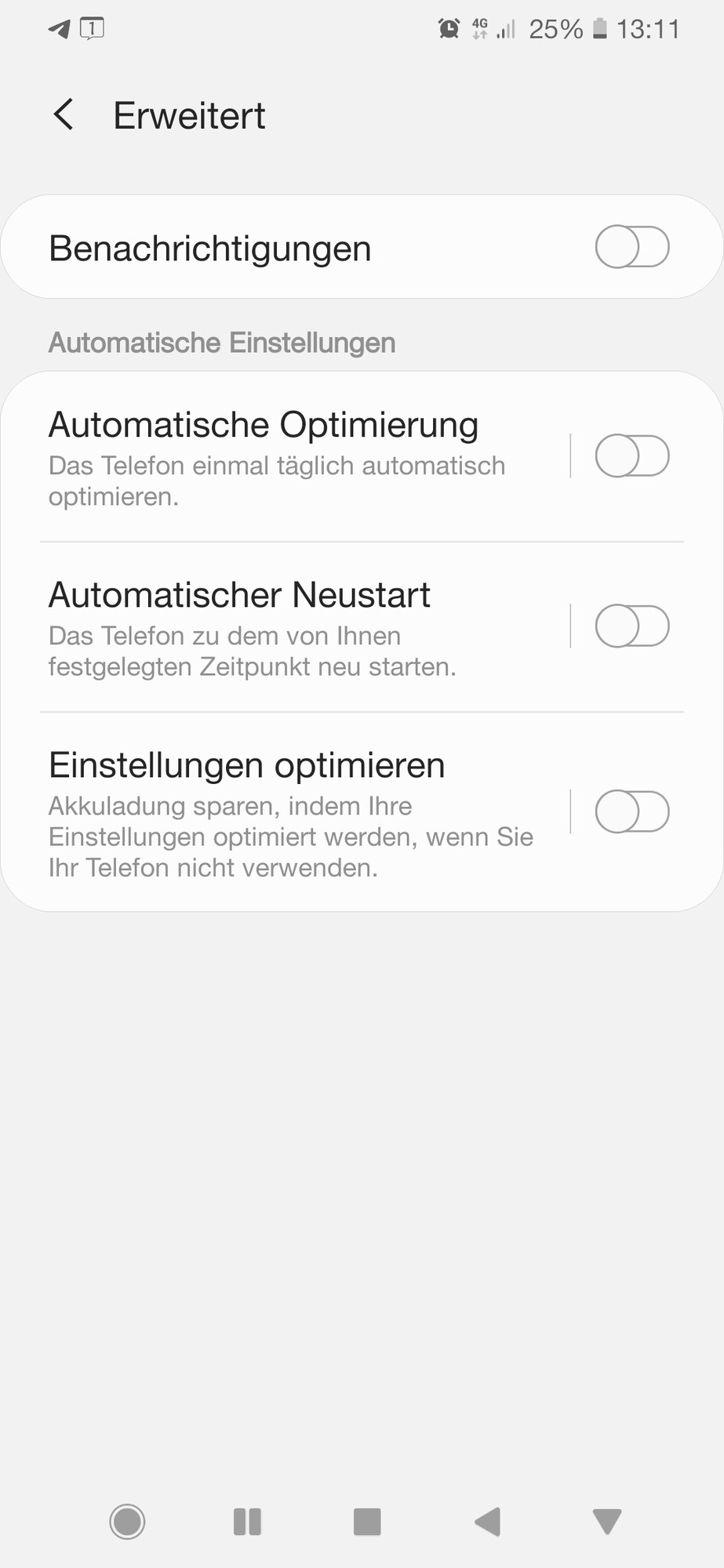

    Ist denn nur der "Automatische Neustart" aktiv, oder auch die "Automatische Reinigung"? Normalerweise geht nur von einem Neustart nichts verloren. Bei einer Reinigung kann das schon anders aussehen.
    Ist nur ne Frage:
    Gibt es bei Samsung bzw Android überhaupt so etwas wie eine "Automatische Reinigung" ?
    Sicher. Bei Samsung alles in der Gerätewartung zu finden.
    Die in deinem Screenshot gezeigten Möglichkeiten sind mir bekannt.
    Ich würde nur nicht erwarten, daß eine dieser Funktionen Dateien löscht.
    Naja, ganz so sicher bin ich mir jetzt auch nicht mehr, nachdem ich dort nach den Optionen geschaut habe. Aber falls die automatische Optimierung das gleiche macht wie die manuelle, dann ist mit einer Reinigung von Daten zu rechnen.
