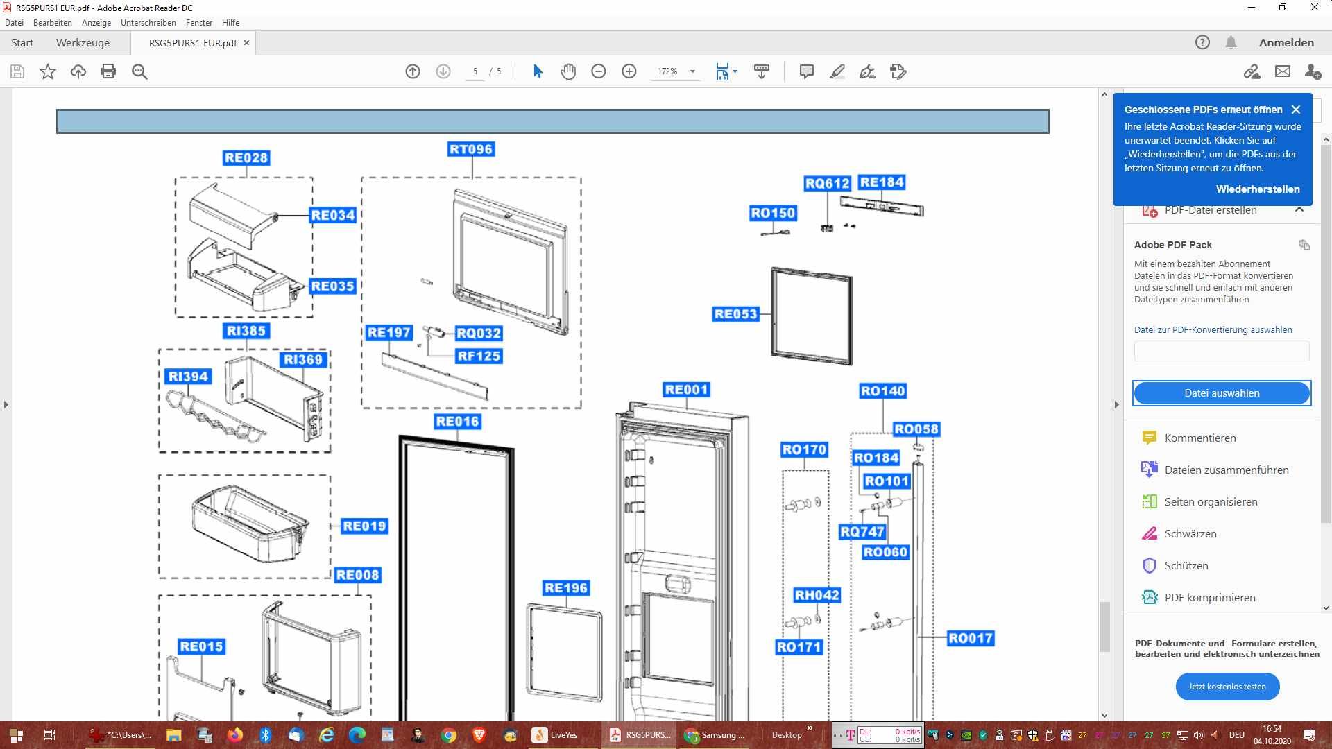

Hallo, ich frage hier im deutschem Support, obwohl ich in Italien lebe, aber aus sprachlichen Gründen hätte ich Probleme mit einer ital. Hotline zu telefonieren.
An meinem Eisschrank RSG5PURS schliesst das Barfach nicht mehr. Der Schnapphaken in der Tür umfasst nicht mehr die Öse in der Barfachklappe. Leider finde ich bei den einschlägigen Teile-Händlern kein Ersatzteil. Ich hab damals bei Kauf des Gerätes mir auch eine Explosions-Zeichnung runtergeladen, wo die Ersatzteile drauf sind, aber mit den Nummern komme ich nicht weiter. Bin auch nicht 100% sicher, ob die Teileliste für mein Gerät auch zutreffend ist. Dieser Eisschrank wurde wohl unter zig Produkt-Nummern verkauft, je nach Territory . Vielleicht kann mir einer weiterhelfen und auch mal die korrekte Bezeichnung dieses Klapp-Haken sagen, der in der Tür sitzt. Foto leider nicht möglich, ich hab die Position des Hakens gekennzeichnet auf einem Musterfoto. Danke!
Ich habe zwar jetzt leider hier im Forum keine Hilfe bekommen, aber habe die Lösung selbst gefunden. Das defekte Schnappschloss hat die Samsung Ersatzteil-Nr. DA97-07117C Assy-Latch und kostet um die 25 Euro. Ich habe es über einen grossen holländischen Samsungs-Parts-Händler bestellt. www.samsungonderdelen.com Kann ich sehr empfehlen, sehr übersichtliche informative Website und schnelle Lieferung auch ins Ausland. Ich poste dies, damit evtl. Eisschrankbesitzer mit dem gleichen Problem am Barfach hier schnell eine Lösung finden.
