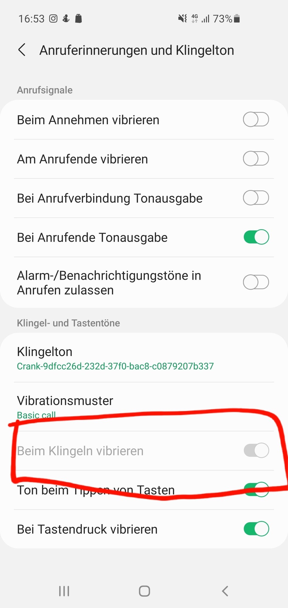

Seit dem neuen Update One UI 3.1 vibriert mein Handy im Vibrationsmodus nicht mehr. Deswegen wurden schon einige wichtige Anrufe verpasst. Beim Wecker kommt auch nur der Ton ohne Vibration. Hat jemand eine Lösung? Die Option beim Klingeln vibrieren lässt sich nicht steuern! Bitte um Abhilfe!

Die Option ist zwar zu sehen, jedoch kann ich diese weder einschalten noch ausschalten.
L: @DS17 Wenn du Vibrieren als Modus gewählt hast, drücke (beispielsweise in der Statusleiste) mal länger auf das entsprechende Symbol.
Damit öffnen sich dann die entsprechenden Einstellungen (ist bei "Laut" und "Lautlos" das Gleiche).
Anschließend scrolle runter auf "VIBRATIONSINTENSITÄT" und klicke das Feld an.
Danach siehst du 3 Einstellungsmöglichkeiten, einer davon heißt "eingehende Anrufe", (außerdem noch "Benachrichtigungen" und "Berührungsinteraktion"). Vermute mal, dass da der Punkt auf dem entsprechenden Strahl bei dir ganz links ist, ergo NICHTS vibriert/ vibrieren KANN.
(Hatte es auch schon einige mal, dass sich das ohne mein "Zutun" verändert. *1f614.png*)
\@Toni66 Vibrationsintesität ist voll (also ganz rechts bei allen 3 Punkten)
komisch ist, dass wenn ich zwischen Modus Laut, Vibration oder Stumm wechsle, dann ist die Vibration da, " verschwindet" allerdings wieder von alleine.. wsr vorher nicht, erst seit dem Update.
L: @DS17 Kann ich (jetzt) bedingt (bei meinem S10+) nachvollziehen.
Da ich eigentlich fast ausschließlich "Vibrieren" eingestellt habe/ nutze, passiert mir das nicht, vibriert es bei allen eingehenden Anrufen.
ABER. Gehe ich auf "Laut" (wo das Telefon NICHT vibrieren soll) und deaktiviere das in der von mir erwähnten Einstellung, so wird das "automatisch" so auch in "Laut" und "Lautlos" übernommen. Wenn ich dann "Vibrieren" wieder nutzen will, so muß ich da erst die entsprechende Einstellung wieder ändern, damit es wieder funktioniert, wie es soll. :think: *1f612.png*
Stimmt, war vorher nicht so, scheint somit eine "Verbesserung" von OneUI 3.0 zu sein.
Hoffen wir mal, dass Samsung das in einem der folgenden Updates wieder zurück nimmt. :cool:
Werde das über die MEMBERS-APP Samsung melden, aber vielleicht könnten bitte auch die @Mod's hier das Problem weiterleiten. Danke.
Und einen schönen Abend wünsche ich. *1f44b.png*
