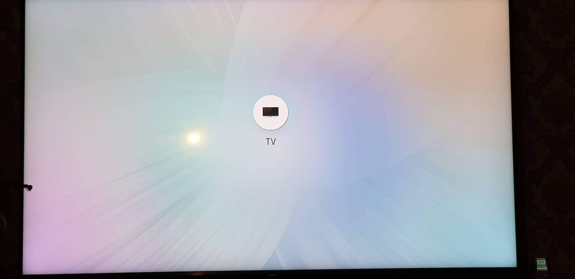

Bei "Live TV" über Satelliten dieses Bild

Hallo zusammen. Habe ab und an das Problem das ich anstelle des Sender Bildes das da bekomme. Keine Ahnung warum. Deshalb wende ich mich an euch. Mal gehts mal gehts nicht. Ich habe lediglich eine Samsung Soundbar am TV angeschlossen. QE75Q60RATXZG ist die Modellnummer und 01 / QRQ60 die Versionsnummer. Vielen Dank

Wann genau bekommst das denn?
Wenn Du umschaltest oder direkt beim Start?

L: @samsung_test kommt immer bei wechsel der Quelle vor also wenn man z.B. von HDMI 3 zu Live TV oder andersherum wechselt passiert es manchmal dass es stecken bleibt.
Einmal kam es direkt beim Start vor und sonst oft beim umschalten von Netflix auf Live TV. Gestern hat es über eine Stunde gedauert bis wieder Bild da war. Und das während der 4 Schanzen Tournee :rolleyes: *1f611.png*
Bleibt es so stehen oder kommt dann irgendwann auch mal in diesem Bild zusätzlich der Satz Kein Signal?
Habe es gerade einmal gehabt, da bin ich auf eine Quelle gegangen die kein Signal hat und wieder zurück auf PC, da hat er sich auch aufgehangen, einmal HDMI raus und wieder rein, gings wieder.

Das Bild bleibt wie auf dem Foto. Es ändert sich nichts. Und gestern war es über eine Stunde so. TV ausgemacht, SAT Kabel abgeschraubt wieder dran geschraubt - nix. TV für ca. 3 Minuten vom Strom genommen (Stecker gezogen) - nix. Und urplötzlich kam wie aus dem nichts das Bild wieder.
Dann lass mal den Samsung Remote Service drauf gucken, vll. können die was finden.
