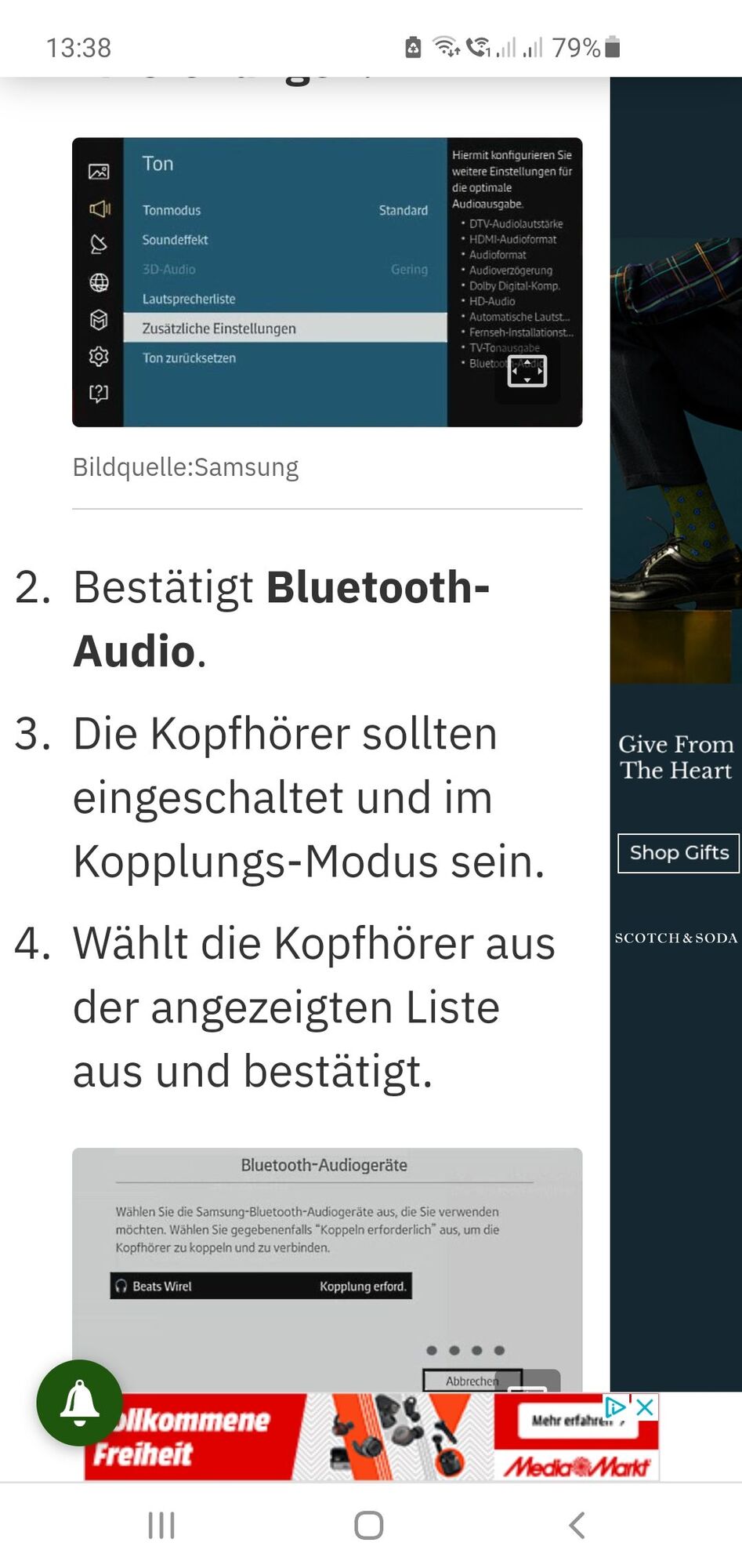

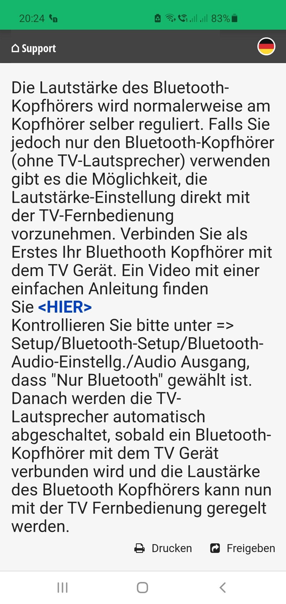

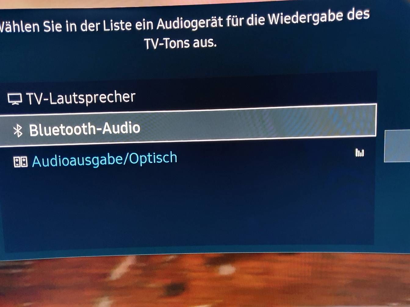

Hat der Kopfhörer nicht eine eigene Lautstärkeregelung? - Ansonsten muss dazu im Ton-Menü Bluetooth Audio aktiviert sein.
Danke für die schnelle Antwort. Ja das ist korrekt. Am Kopfhörer sind sogar zwei Regler, die aber nur funktionieren, wenn eine Verbindung über den 2.4 Hz USB-Dongel gemacht wird.
Über eine Bluetooth Verbindung gehen die nicht. Deswegen möchte ich es ja per Fernbedienung regeln, aber das funktioniert ja gerade nicht *1f61e.png*
