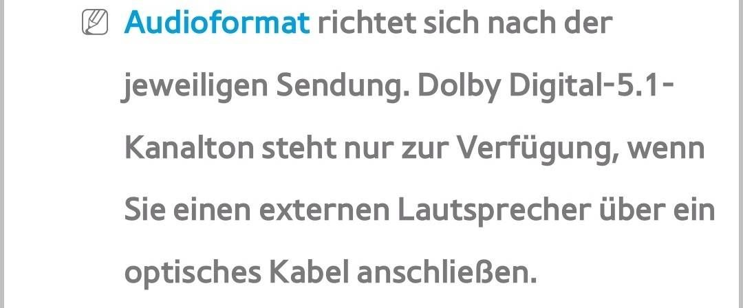

Bei deinem schon etwas älterem Modell steht folgender Hinweis - ist das so in deiner Konstellation der Fall?
Also von der Playstation kommt ein 5.1 Signal, denn die App zeigt ja wie gesagt sogar 5.1 an
Ich habe jetzt einfach die Playstation 5 an die Soundbar per hdmi angeschlossen, die Soundbar mit dem Fernseher per hdmi arc und jetzt habe ich sogar Dolby Atmos. Das ist sogar mehr als ich mir eigentlich gewünscht habe und ich bin jetzt sehr zufrieden.
Sehr gut, freut mich ,dass du eine Lösung gefunden hast.
Kleiner Tipp noch so für die Zukunft, wenn du hier in der Community postest, ist es immer hilfreich, wenn du dein Setting ganz genau mit aufschreibst. Also welche Geräte über welche Anschlüsse miteinander sind. Dann kann man dir beim nächsten Mal zielgerichteter helfen.
