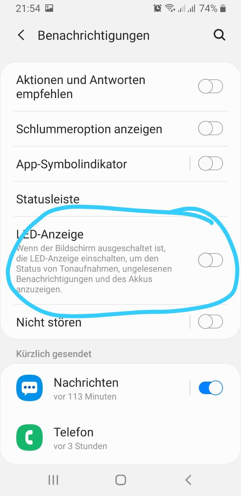

Beim Laden des S9 leuchtet die LED nicht
D.
Beim Laden des Handys leuchtet keine LED mehr .Auch nicht wenn der Akku voll ist .
Ich hoffe Ihr könnt mir helfen.
Gruß David

Ging auch keine Benachrichtigungs LED. Handy Neugestartet und nun gehts wieder. L: Lösung in ursprünglichem Beitrag anzeigen
Hallo L: @David1707,
dann hatte sich dein Galaxy S9 vielleicht einfach nur verschluckt.
Schön, dass jetzt wieder alles wie gewohnt funktioniert und leuchtet. *:winking-face:
Ich markiere deinen Thread daher mal als gelöst.
beim S9 unter Benachrichtigungen -> LED Anzeige aktivieren.
