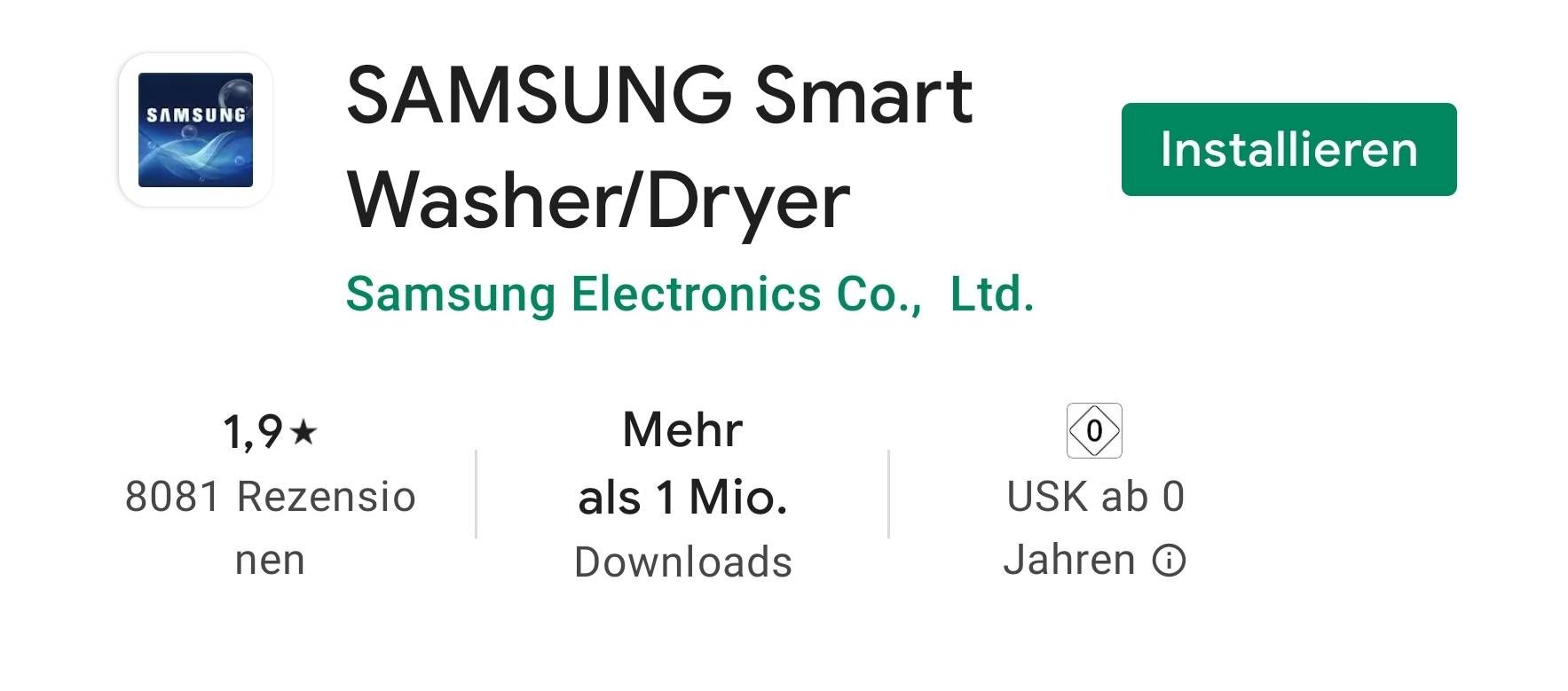

Was ist mit dem Flusensieb?
Hast Du unten eine Lupe mit einem Kreis?
Wenn ja, dann könnte man probieren den Fehler auszulesen.
Dazu benötigt man eine App.
Diese App würde den Fehlercode auslesen können.
Vermute mal, das Flusensieb ist voll.
Hast Du desweiteren mal in die Bedienungsanleitung geschaut?
