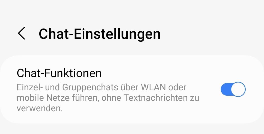

Liebe Leser, ich habe ein Problem mit der Standard-Nachrichten-App von Samsung. Es ist nicht mehr möglich, Chat- Nachrichten zu senden. Sie kommen als SMS oder MMS bei meinem Gesprächspartner an. RCS ist aktiv. Gibt es hierfür evt Lösungsvorschläge? Ich wäre sehr dankbar:). Beste Grüße 5186906
