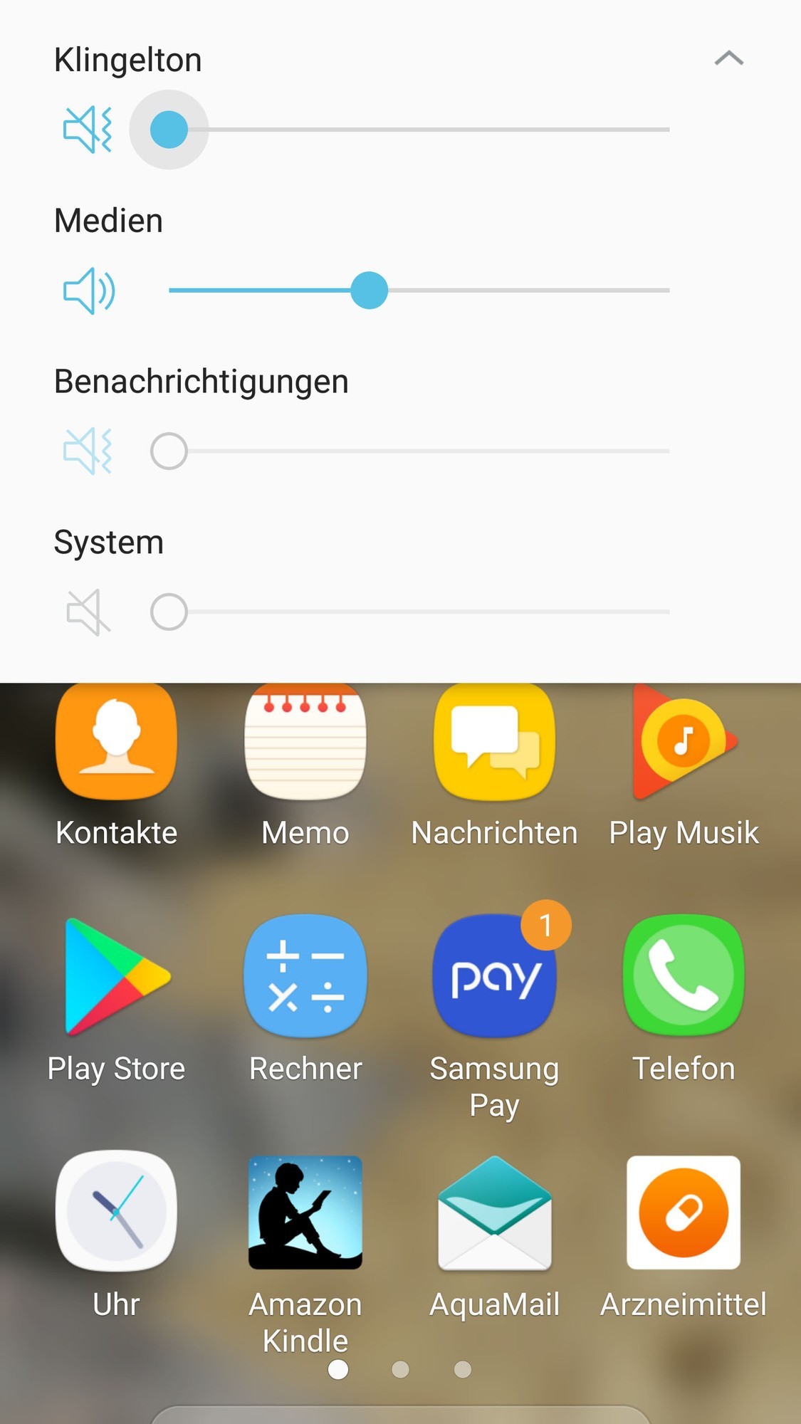

hab mir Mitte letzter Woche ein Galaxy S7 gegönnt :laugh: alles eingerichtet und wunderbar. Habe zudem auch eine GearFit (v1) und die Benachrichtigungen von Threema kamen problemlos mit Vorschau an. Im GearFit Manager hab ich auch nichts verstellt.
Jetzt hab ich diverse Einstellungen in den Änderungen vorgenommen und uuups... plötzlich bekomme ich keine Benachrichtigungen mehr auf die GearFit *1f61e.png*
Mir ist zudem aufgefallen, wenn ich auf die Laustärketaste drücke um Ruflautstärke festzulegen, ist da bei Benachrichtigungen alles ausgegraut (siehe) Bild. Vielleicht liegt es daran - nur wo stell ich da was ein? Bin schon kurz vorm Verzweifeln.
Danke für eure Hilfe!
