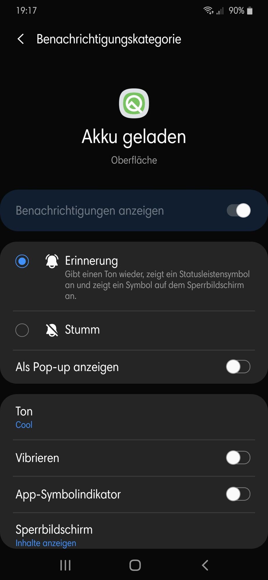

in den Einstellungen meines M31 habe ich gesehen, dass es eine Möglichkeit gibt, bei voll geladenem Akku benachrichtigt zu werden. So deute ich diese Einstellung jedenfalls (siehe Screenshot).
Allerdings tut das Handy, wenn der Akku bei 100% ist, keinen Mucks.
Kann mir jemand was dazu sagen?
Vielen Dank.

So direkt habe ich es noch nie gehabt.
Kenne eher so eine Benachrichtigung.
Was ist das für ein Ton?
Klick mal drauf und höre mal, ob der Ton hörbar wäre.
Vielleicht müsstest Du etwas mehr zulassen.
Probiere erstmal den Ton aus, eventuell ändere Mal den Ton.
ich habe schon mehrere Töne ausprobiert, auch nur mal Vibration und auch kombiniert, also Ton und Vibrieren. Aber es tut sich nichts. Das Telefon bleibt still. Es wurde nur eine Benachrichtigung angezeigt, aber leider kein Ton abgespielt, wenn das Handy zu 100% gelangen ist.
Was passiert, wenn PopUp und App... mal dazu schaltest?
Kommt dann ein Ton?
Kann natürlich möglich sein, es geht überhaupt nicht mit dem Ton.
Okay das kann ich leider so doch nicht beantworten.
Ich benutze es nicht wirklich.
Werde es aber doch mal hier bei mir heute Abend durchspielen.
ich hab zwischenzeitlich mit Samsung gechattet. Die Funktion gab es bei älteren Android-Versionen mal, hat man mir erklärt. Mittlerweile ist sie außer Funktion. Warum sie dann aber noch erscheint, hab ich nicht gefragt. Auf jeden Fall benötigt man eine zusätzliche App, wenn man akustisch benachrichtigt werden möchte, dass der Akku aufgeladen ist.
Vielen Dank für deine Mühe.
