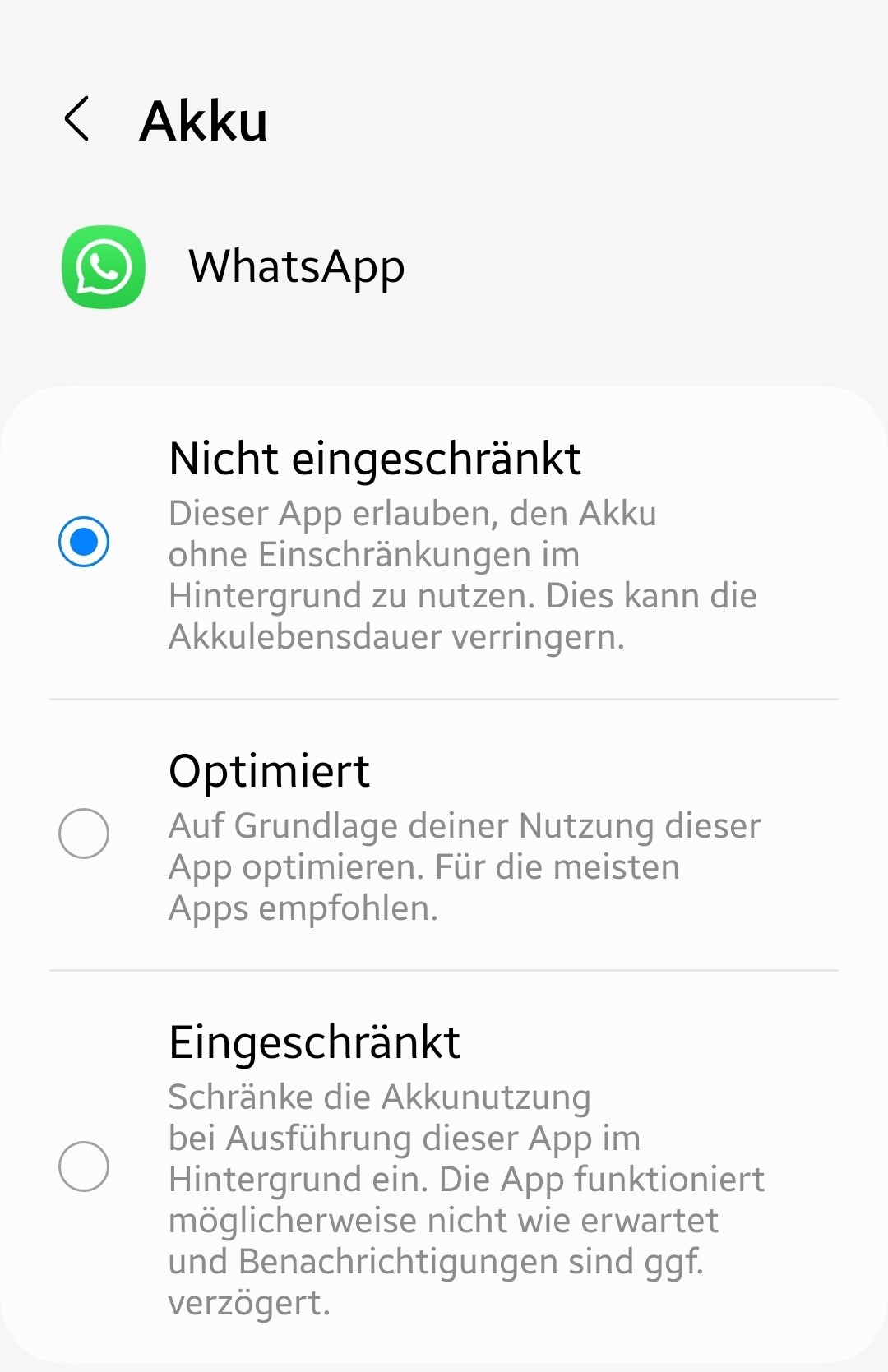

Nächster Versuch: Gehe mal den von L: @osnix beschriebenen Weg zu den Einstellungen für die Apps. Statt "Mobile Daten" wählst Du "Akku". Wie sind denn dort die Einstellungen? Ich habe als Beispiel mal die Einstellungen von meinem WhatsApp angehängt. Ich denke, einen Versuch ist es wert.
Ja, ist es wert als Test. Du musst WA nicht ständig in Hintergrund laufen lassen, funktioniert super als optimiert.
Mag sein, aber auch so ist WhatsApp bei mir mit 0,9% Verbrauch in der 7-Tage-Übersicht eher ein günstiger Kostgänger. Da ich nicht mehr so viel mit WhatsApp mache, wird das wohl auch nicht mehr werden. Und ich habe es mit der optimierten Einstellung das eine oder andere Mal gehabt, dass Nachrichten erst ankamen, nachdem ich aktiv geschaut hatte. Das ist mit "meiner" Einstellung nicht wieder vorgekommen.
