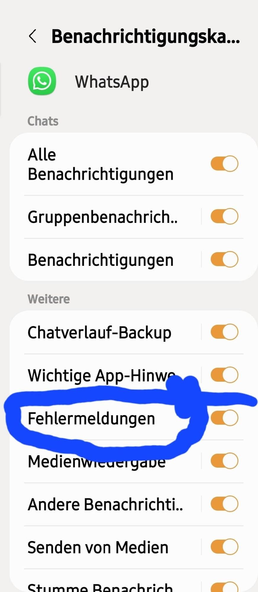

Habe als Beispiel mal WhatsApp und dort lediglich als Beispiel Fehlermeldung ausgewählt.

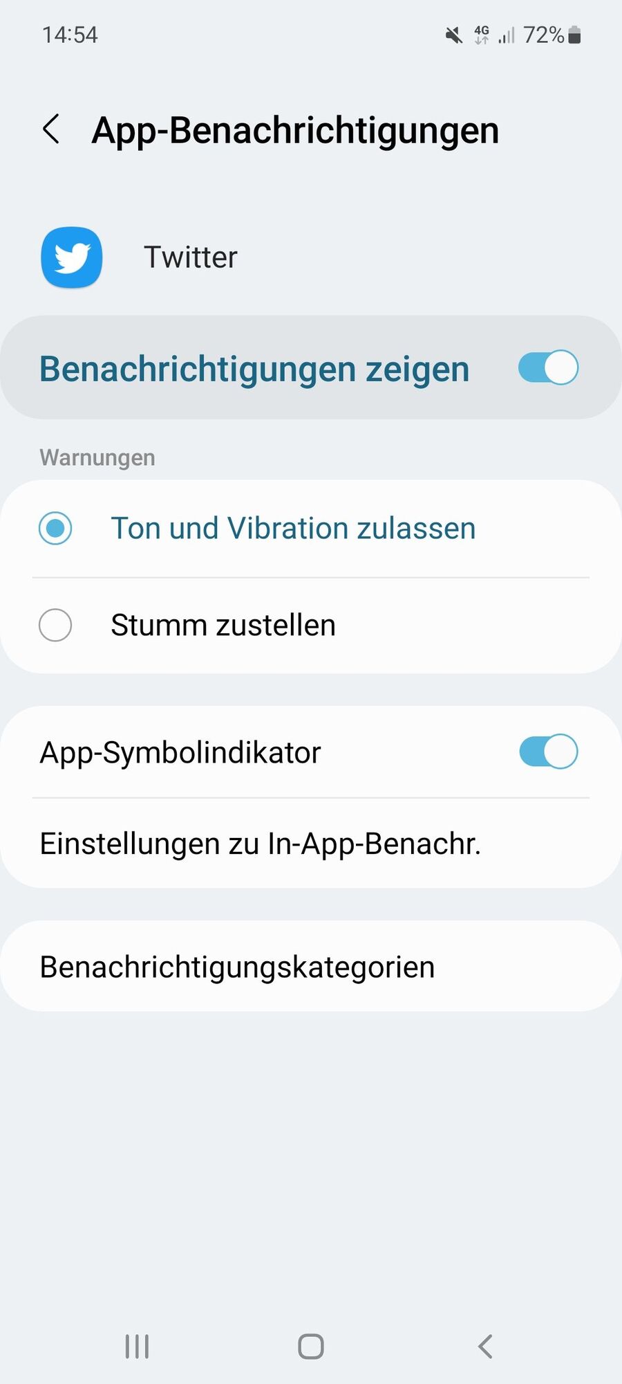

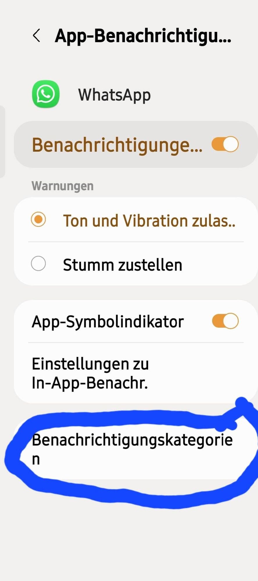

Moin
Nein leider nicht.
Gehe jetzt weiter
Benachrichtigungskategorien.
Da tippe drauf, jetzt erst kommt man zu der " Feineinstellung "
Du musst den Weg gehen, mit linken Feld tippen, quasi immer auf das Wort was dann in dieser Zeile steht.
Genau dort, was wäre da eingestellt/ erlaubt?
Es wird quasi nochmals unterteilt.

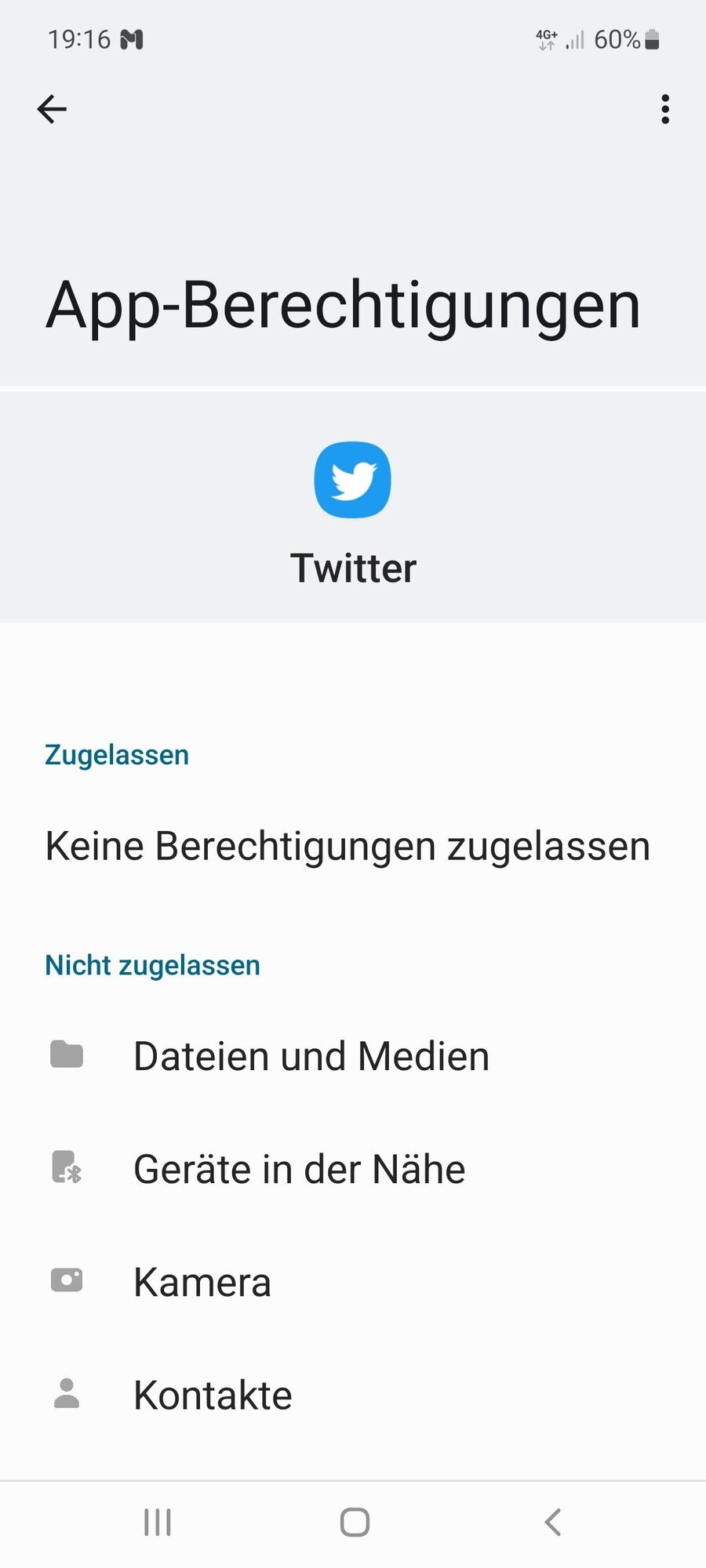

Du bist Berechtigungen der App, wir suchen Benachrichtigungen. Tippe von Deinem ersten Bild, unten auf Benachrichtigungskategorien. :rofl: *1f353.png*

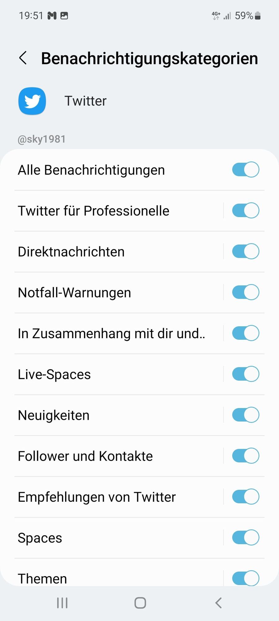

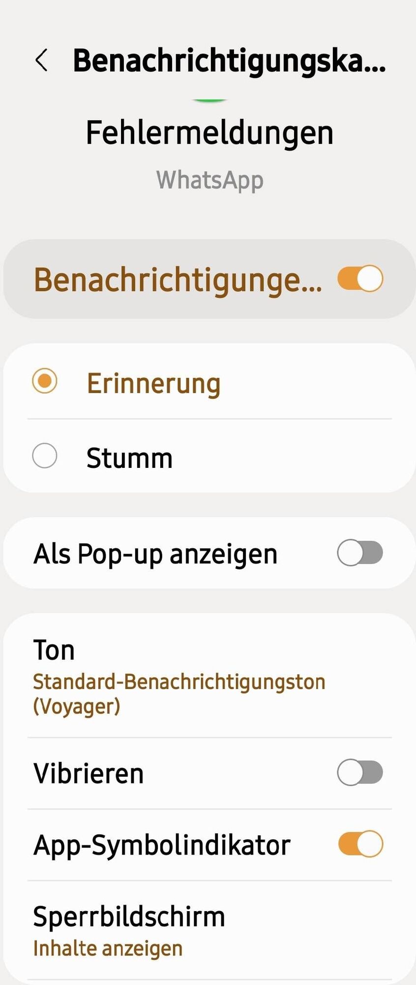

Ja genau, da wollte ich Dich haben. Die linke Seite wäre hier neben Deinen Ausschaltbutton. Hast es ja gefunden. Prima *2764.png**2764.png**2764.png*
Ich glaube du bist der Retter, wenns klappt. Habe mal Benachrichtigungen Gesetzt. Danke!!
OK. Mann.. Oder Frau. Was kann ich für dich tun?! Hat funktioniert!! Danke!!
Alles gut *1f353.png*. Bin männlich :rofl: .
Lieben Dank für das markieren der Lösung. Dankeschön *1f353.png**2764.png**1f353.png**2764.png*
Diesen Weg kann man jetzt mit jeder beliebigen App machen. Manchmal, wenn ein Update kommt, kann es passieren, das es sich verstellt. Dann gehst Du einfach diesen Weg.
