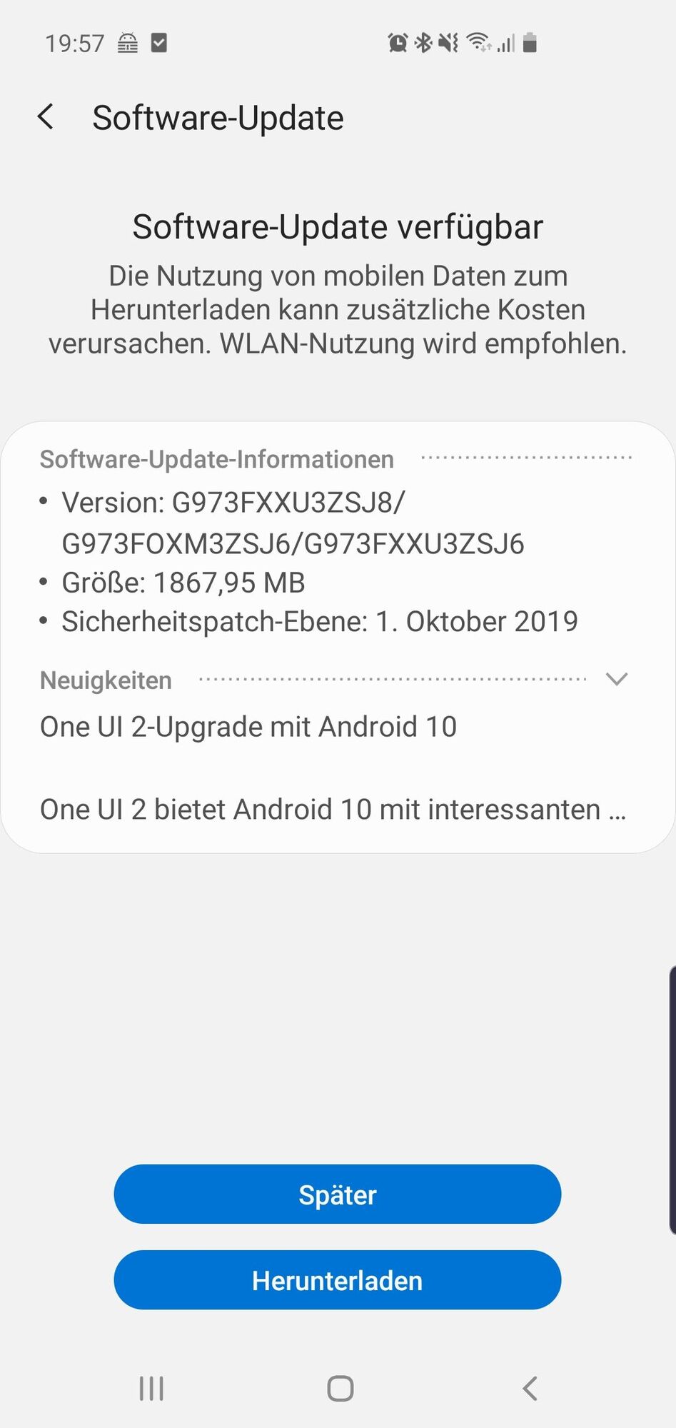

Ich bekomme ebenfalls nach einem Rollback welches heute früh durchgeführt wurde das Update per OTA siehe Screeshot angeboten.

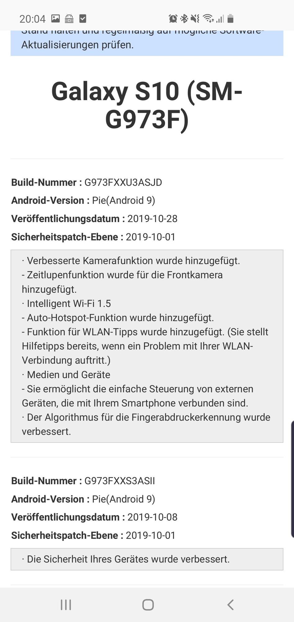

Laut Updateseite sollte Build-Nummer : G973FXXU3ASJD ausgerollt werden.
Quelle: Notify Update

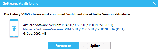

Ich bin wie folgt vorgegangen:
1. Rollback über smart switch PC Version

6. Auf Updates geprüft -> Update für Android 10 erhalten siehe screenshot

Mein Lösungsansatz: habe das aktuelle Android 9 Update Build G973FXXU3ASJD von heute den 28.10.2019 über das Smart Switch PC Version durchgeführt. Danach wurde das Android 10 (Beta) Update nicht mehr per OTA angeboten.
