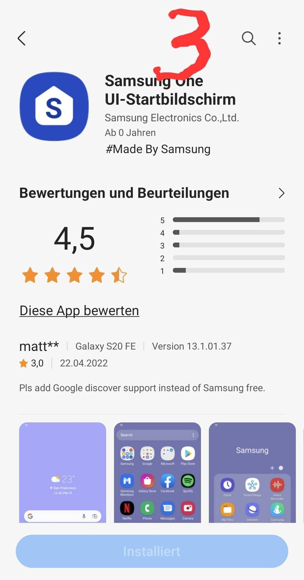

Samsung hat dieses Problem mit einem Update des OneUI-Startbildschirms behoben. Ich hab die Version 13.1.03.3 und seitdem werden wieder Drittanbieter-Apps in den Recent-Apps unten angezeigt.
Das Update sollte über das Galaxy Store verfügbar sein.

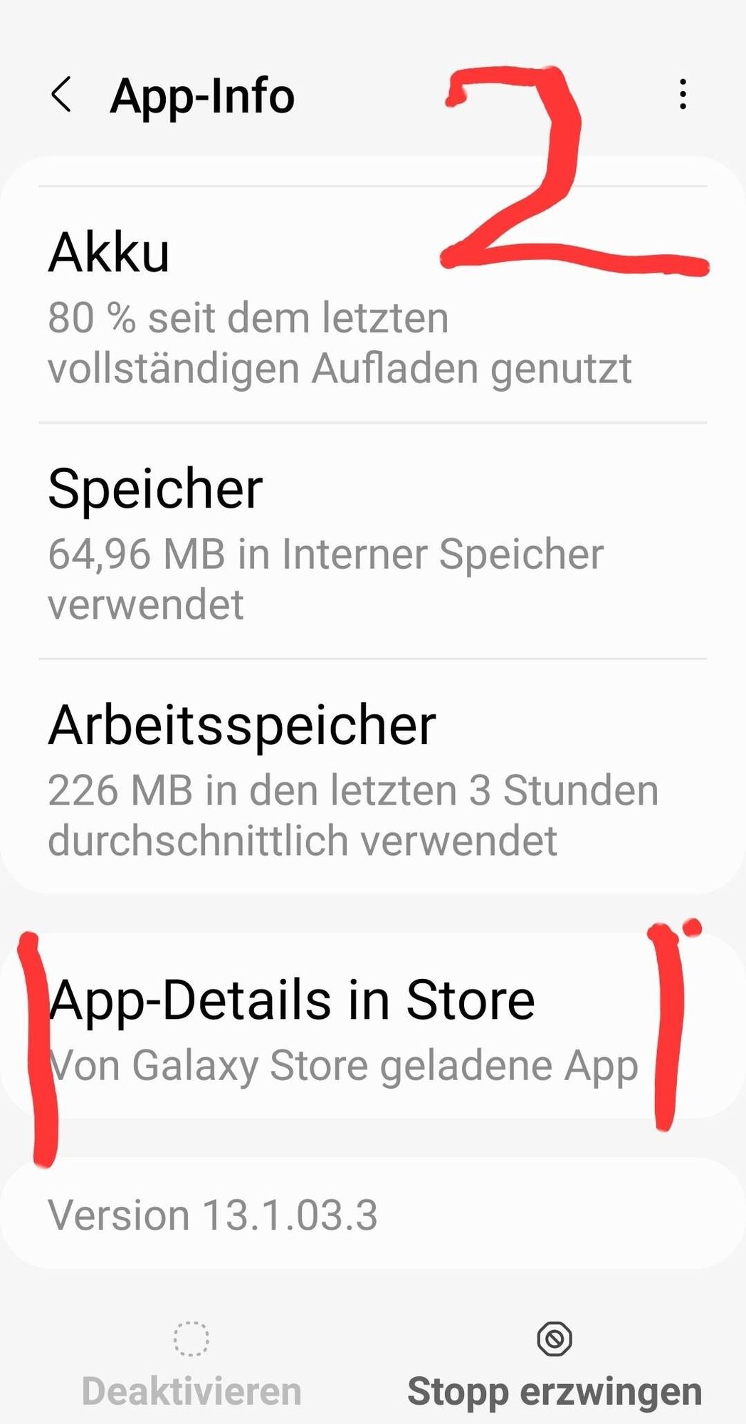

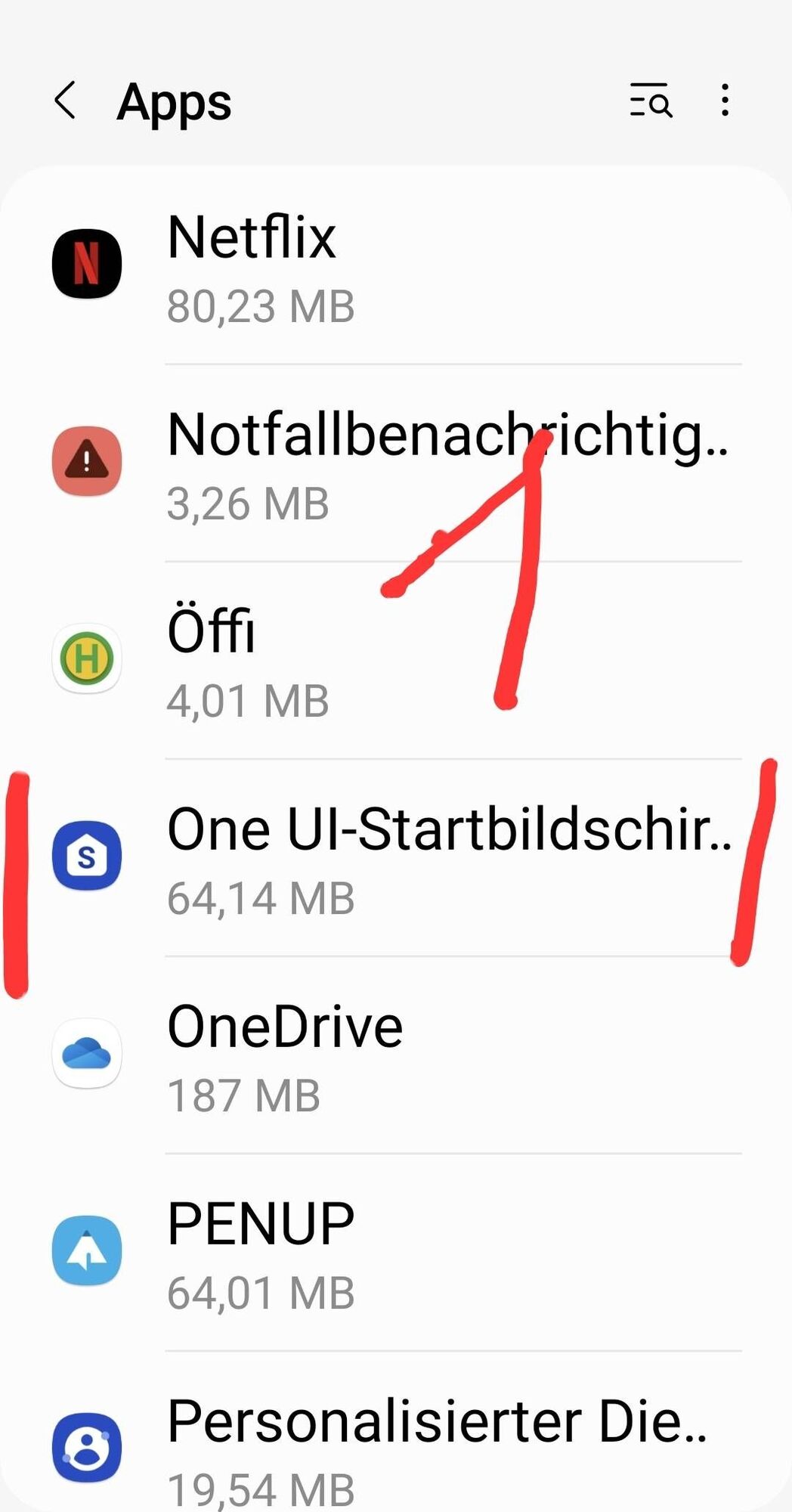

Ein Zurücksetzen auf Werkseinstellungen ist, meiner Meinung nach, nicht notwendig.
Ich würde vorschlagen, über Einstellungen/Apps auf "One UI Startbildschirm zu gehen. Dort auf den Punkt "App-Details in Store" klicken. Dann öffnet sich die passende Seite im Galaxy Store.
Von dort kann das Update durchgeführt werden.

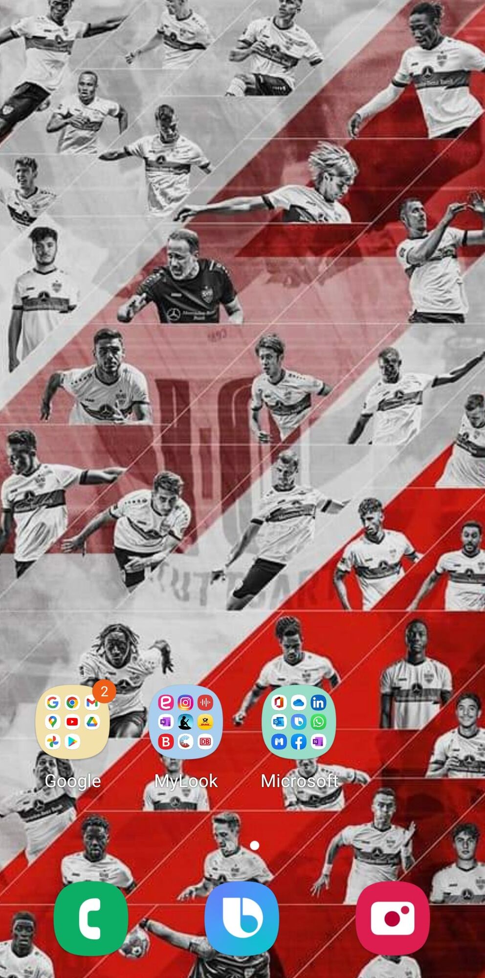

Guten Morgen MrSirius, Ich habe einen A52S5G, mit der Version 13.01.01.45 (Une UI-Startbilds chirm). Bei den Startseiten-Einstellungen habe ich nur 2 Feature aktiv geschaltet, die restlichen sind aus. Ich habe meine Apps in 3 Ordner angelegt. Die unteren drei Apps legt die App Startseiten an. Hintergrundbilder und Stile kann man ändern, wenn Du etwas länger auf Dein Startbildschirm drückst. Hier kannst Du auch Themes und Widgets vom Galaxy Store runterladen. Hier habe ich seltsamer Weise ein Hintergrundbild, dass ich explizit ein oder ausschalten kann. Ich habe dieses Hintergrundbild ausgeschaltet
*image_not_found.png*
Ist ja interessant, aber ich verstehe nicht, was das mit diesem thread zu tun hat.
