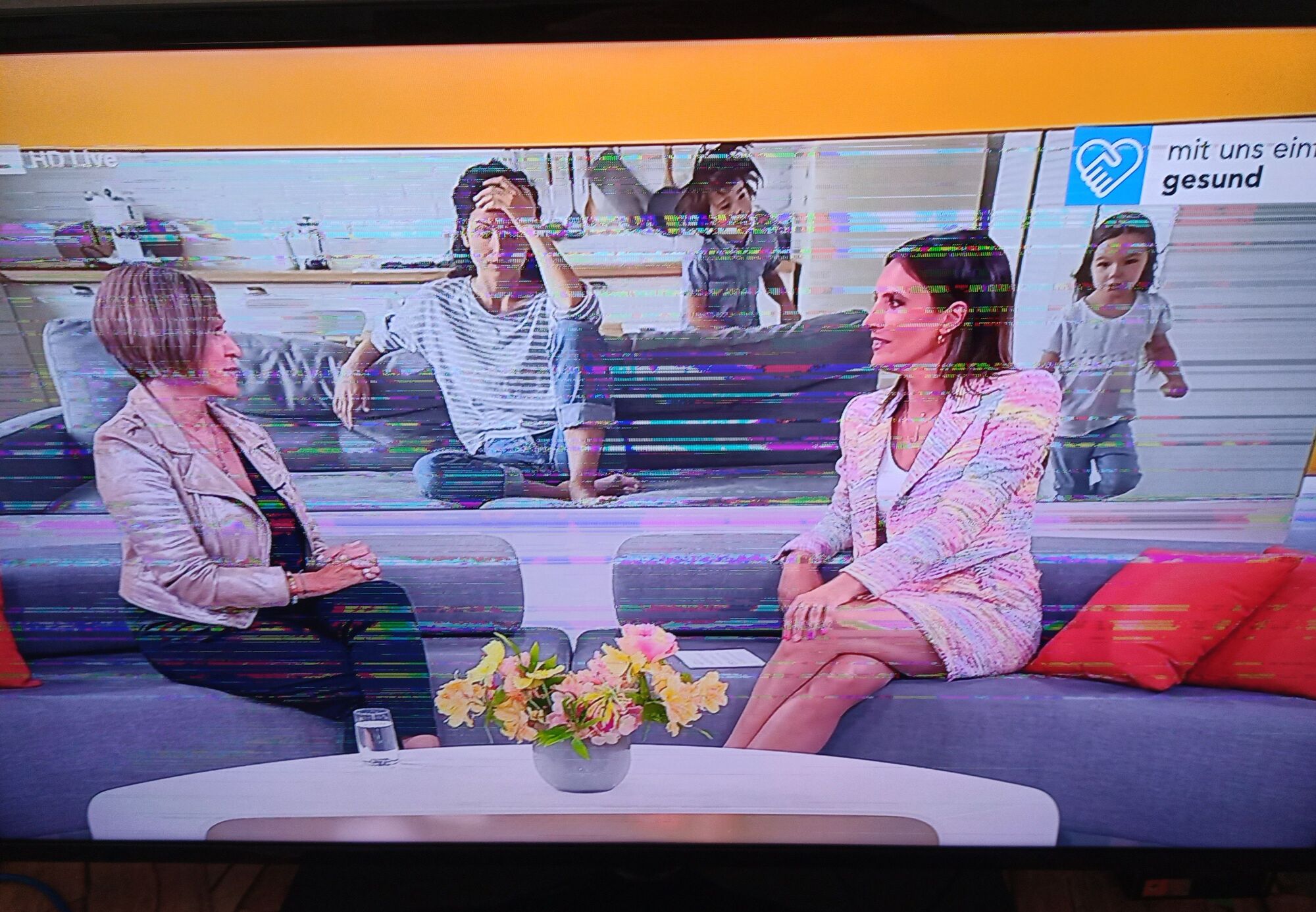

Bild ist mitmal gestört
D.
Was könnte das Problem sein dass mein Bild seit heute so aussieht? Es handelt sich um das Modell Samsung ue42f5070

Ja ist auf allen Programmen so. Beim fernsehen oder z.b Konsole spielen oder DVD schauen.
Alle Kabel überprüft? Hängt das Gerät an einer Mehrfachsteckdose, dann stecke es einmal in eine Einzelne. Trenne das Gerät für ein paar Minuten einmal komplett vom Strom. Als letzte Möglichkeit auf Werkseinstellungen zurücksetzen. Wenn das Alles nichts hilft Support kontaktieren.
Das Gerät scheint von 2013 zu sein. Ich vermute mal, daß sich eine Reparatur nicht mehr lohnen würde. Also den Support von Samsung darauf ansprechen, ob eine Reparatur überhaupt noch möglich ist.
L: @DevilsDx Für ein ca. 10 jahre altes Gerät wird es vermutl. keine Ersatzteile mehr geben, und die Reparaturkosten würden auch den Wert des Gerätes bei weitem überschreiten.
Eventuell mal einen Powerreset versuchen:
  1. Fernseher ausschalten
  2. alle per HDMI-Kabel angeschlossenen Geräte ( DVD- und Blu-ray Player, CI+ Modul, USB-Sticks, Festplatten usw.) vom TV trennen
  3. TV vom Strom trennen
  4. Power-Taste auf der Fernbedienung für 15 Sekunden gedrückt halten, um ihn vom Reststrom zu befreien
  5. Sicherheitshalber noch 10 Minuten warten
  6. Zunächst nur Netzstecker anschließen
  7. Smart TV wieder einschalten
  8. Nach und nach die Geräte wieder anschließen
_________________________________________
Ansonsten ... vermutlich ist das Gerät ein Fall für den Elektroschrott.
Es sei denn man hat einen versierten kleinen Elektrofachhändler in seiner Nähe, der das Gerät mal überprüft und ggf. die defekten Bauteile ersetzen kann.
Du kannst nur versuchen, was dir Chris2022 vorgeschlagen hat.
Danke aber hat leider nichts gebracht. Dann also wohl für den Müll *m:1f622.png*
