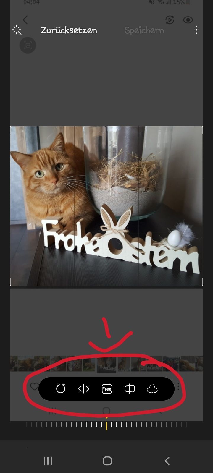

Habe ein Samsung Galaxy S20...bräuchte euren Rat *1f62b.png* !
Seit dem letzten Update kann ich meine Bilder aus der Galerie mit dem Foto Editor nicht mehr bearbeiten...

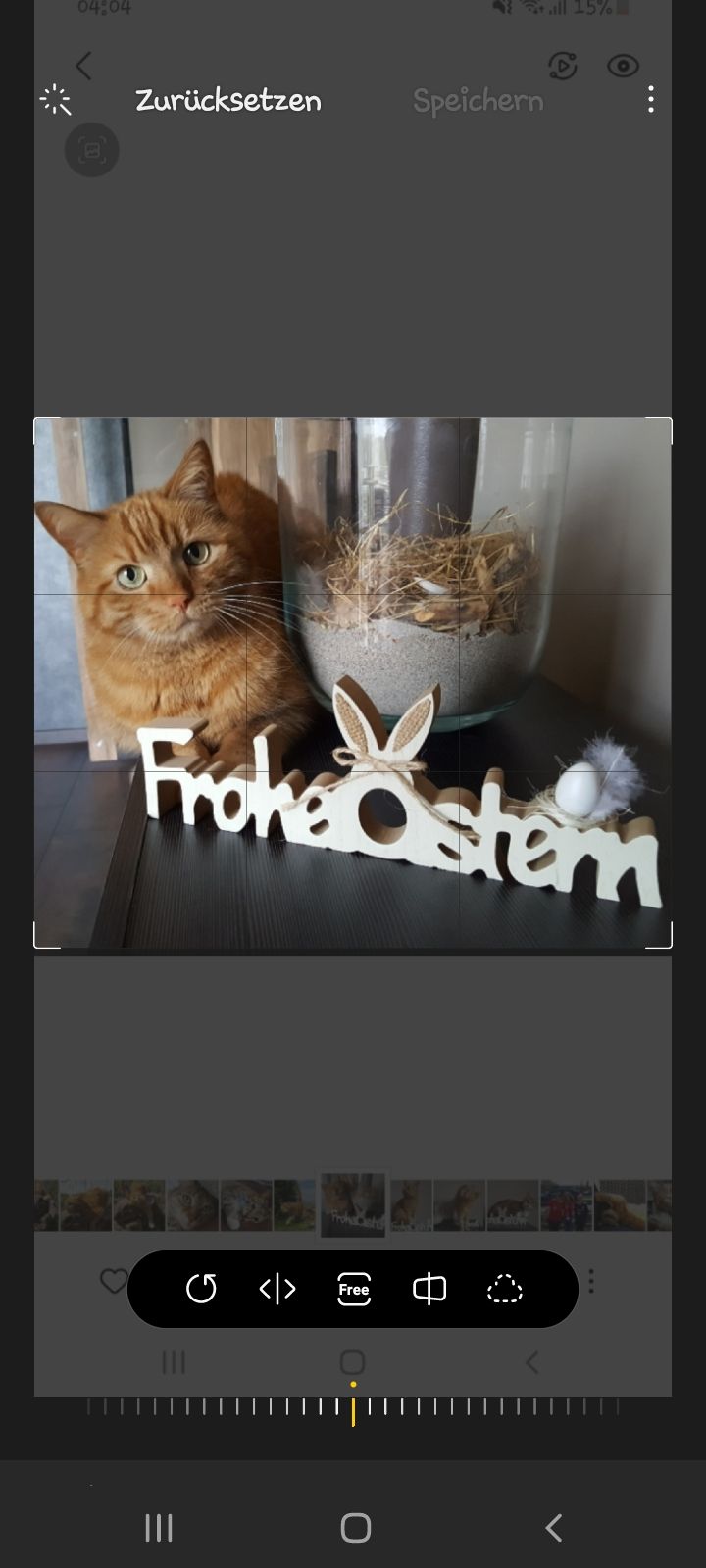

Wenn ich aufs Stiftsymbol tippe, erscheinen lediglich die "Bearbeitungsfunktionen" (s.Foto1)-die untere Leiste "Bearbeitungskategorie" (s.Foto2)
( Filter,Helligkeit,etc.) fehlt komplett! Was kann ich da 'tun'???
Danke schon mal vorab für eure Antworten!
Bei den Fotos fällt auf, dass sich die Bildschirmanzeige unterscheidet. Die Ansicht nach dem Update scheint sich nach unten hin vergrößert zu haben, so dass die vermissten Bearbeitungsoptionen nun hinter der Navigationsleiste verborgen sind.

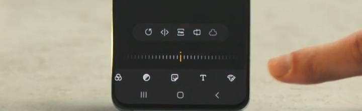

Nach dem Stift gehe weiter:
Filter: schaue mal unter dem Symbol mit den 3 verschlungenen Kreisen, ist da nichts mehr?
Helligkeit, Kontrast und einiges mehr: schaue unter dem Symbol mit dem halb schraffierten Kreis. Dann da auch weiter unter dem Symbol ganz rechts (u.a. auch Farbtemperatur).
Gehe mal die Möglichkeiten der Bildbearbeitung durch, es gibt schon einiges zu finden.

...tät ich ja ausprobieren- aber ich krieg ja nur DIESE LEISTE angezeigt
(hab's per PICSART
eingekringelt *1f58c.png*, Zeichenfunktion is ja auch nich' *1f623.png* *1f616.png*...

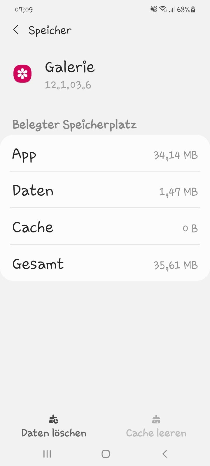

Versuchs mal wenn du die Galerie App zurücksetzt. App drücken und halten, auf das kleine i dann Cache im Speicher löschen. Evtl. auch Daten.

Ich wähle das Bild aus. Ich kann aber nur schneiden alles andere ist nicht mehr möglich, die Werkzeuge sind verschwunden.
