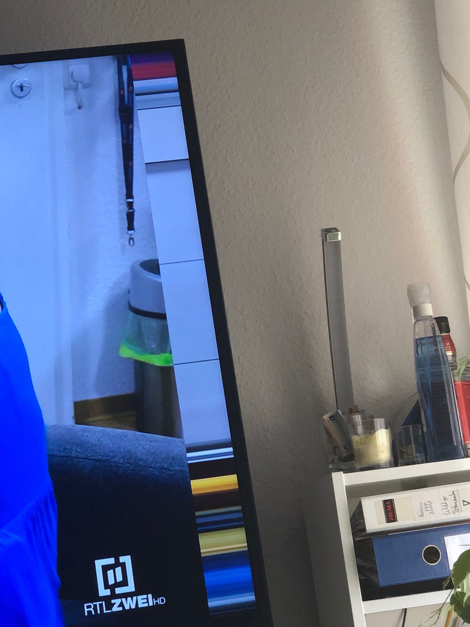

Bildfehler Samsung UE75
Es ist neuerdings immer ein Balken an der rechten Seite
Wenn ich ins Smart Menü gehe oder zb YouTube im Menü ist nix aber sobald ich auf das Video oder auf Tv gehe kommt der Fehler wieder
L: @SemperFi
ich würde es mal mit einem sogenannten "Power Reset" versuchen
Power Reset
Den TV vom Strom trennen, dann alle Hdmi Geräte abklemmen und für ca.15 Sek. die Power-Taste auf der Fernbedienung gedrückt halten. Nach ca.15 Min. den TV wieder mit Strom verbinden und erst danach die anderen Geräte nach und nach wieder anklemmen und dabei beobachten, wie sich der TV verhält.________________________________Falls der Power Reset nichts bringt,kannst du auch mal einen Werks Reset machen, allerdings sind dann deine persönlichen (Bild)Einstellungen weg und müssen neu eingestellt werden. der lodda
