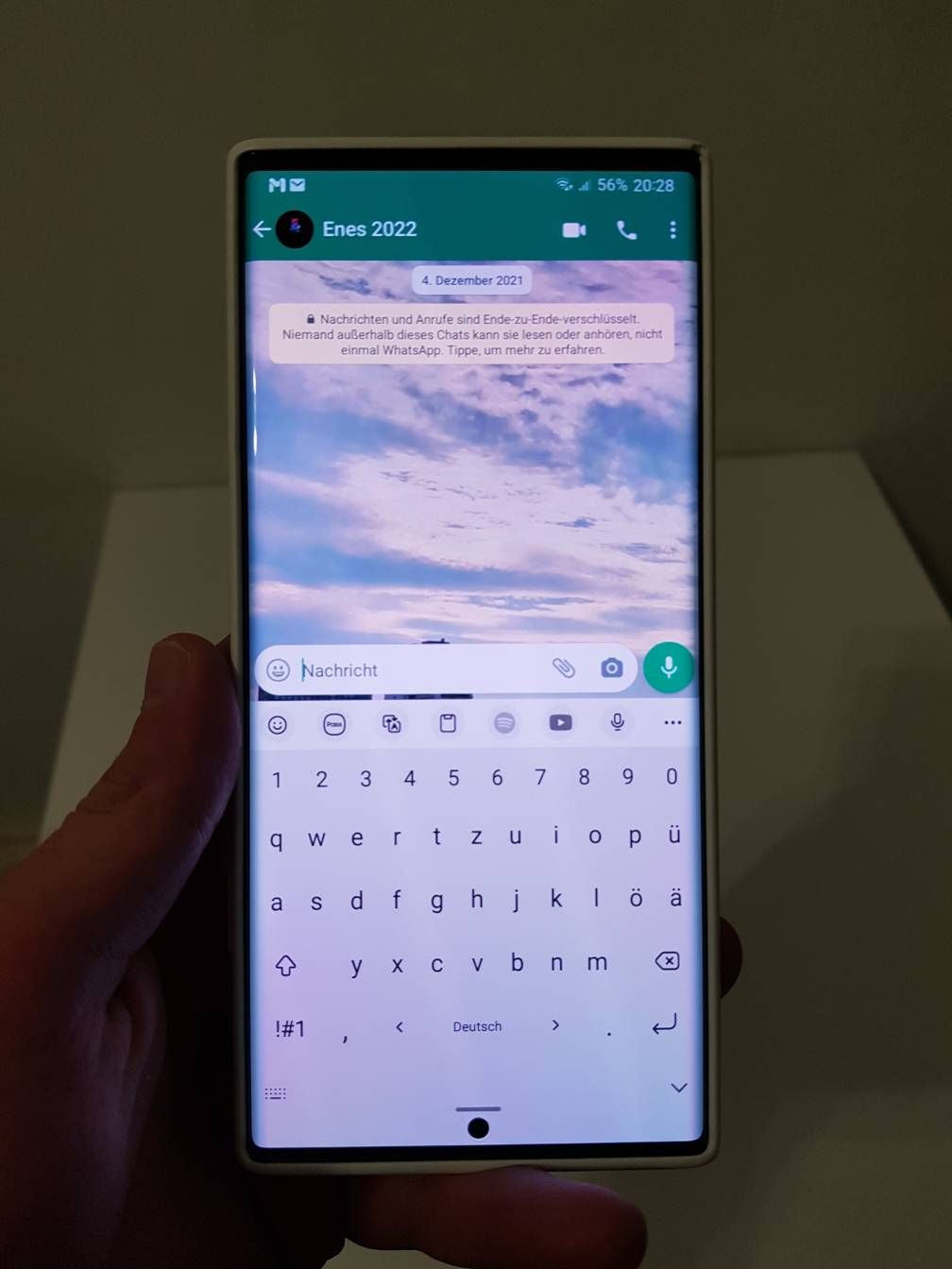

Hab seit Kurzem ein Neues S20Fe bekommen. Dazu noch eine Neue Hülle bei der man das Handy theoretisch Kopfüber, also mit Kamera nach unten drehen sollen könnte. Mein Problem ist nur das bei WhatsApp usw. Sich der Bildschirm nicht Kopfüber dreht trotz aktivierter auto Dreh -Funktion.
Also generell dreht sich kein Smartphone Kopfüber.
Quer Links und rechts sowie hochkant das war es auch schon.

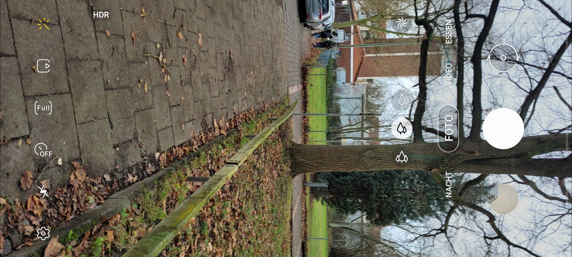

Das Drehen Funktioniert in der Kamera App

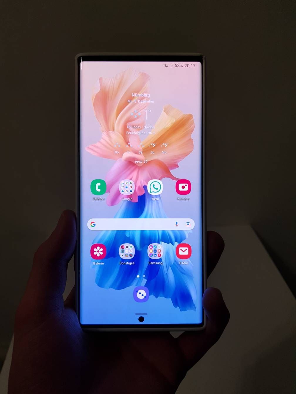

Mein Tab S7 Dreht sich auch auf dem Homescreeen

Und selbst bei der Kamera kann ichs ja net drehen....
Drück mal das Kamera Icon 2sec dann das i und in den Kamera Einstellungen Zurücksetzen und Handy Neu Starten
Was hat den die Kamera App mit dem Landscape des Smartphones zu tun?

Macht die Kamera das der Baum Kopf Steht oder wie kommt das Bild Zustande
Nein, ich hab halt mein Handy Kopfüber gedreht und es bleibt starr trotz aktiver Rotation, ich meine Warum dreht sich dass nicht auch?
Meine alten 3 Handys haben ja auch gekonnt -_- 500€ für das Ding hier und es Rotiert net mal?
Ich kann Dich beruhigen, mein 1.600 Euro S10+ rotiert das Displaybild auch nicht wenn ich die Kamera App benutze. Und das ist auch für mich optimal, wie soll ich sonst Panoramabilder oder Querformatbilder aufnehmen?
Wenn es die normale Kamera App ist ,hätte das Bild anders aussehen müssen.
Es sind ja Deine Einstellungen dort schön zu sehen, also muss es normalerweise klappen.

Wenn ich den Sternenhimmel fotografiere oder Baumkrone, dreht es sich, wie gewünscht.
Die Vorderkamera nach unten und USB-C in Richtung Himmel. Dass sich dann der Bildschirm komplett mitdreht ist ohne zusätzliche App nicht möglich
Installiere die App "Discord" und drehe deinen Bildschirm Kopfüber. Das erzwingt dann für alles außer der Kamera das kopfüber stehen.
