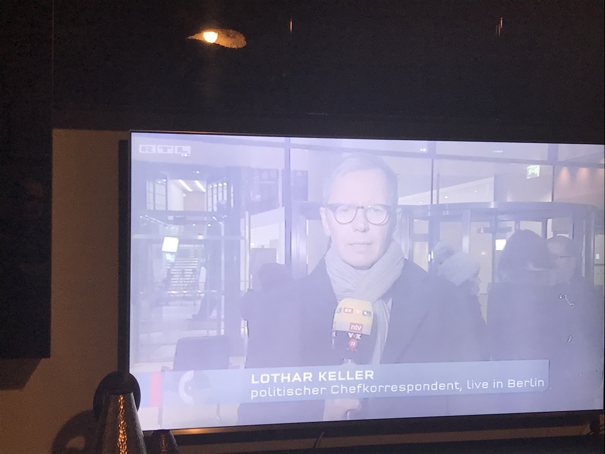

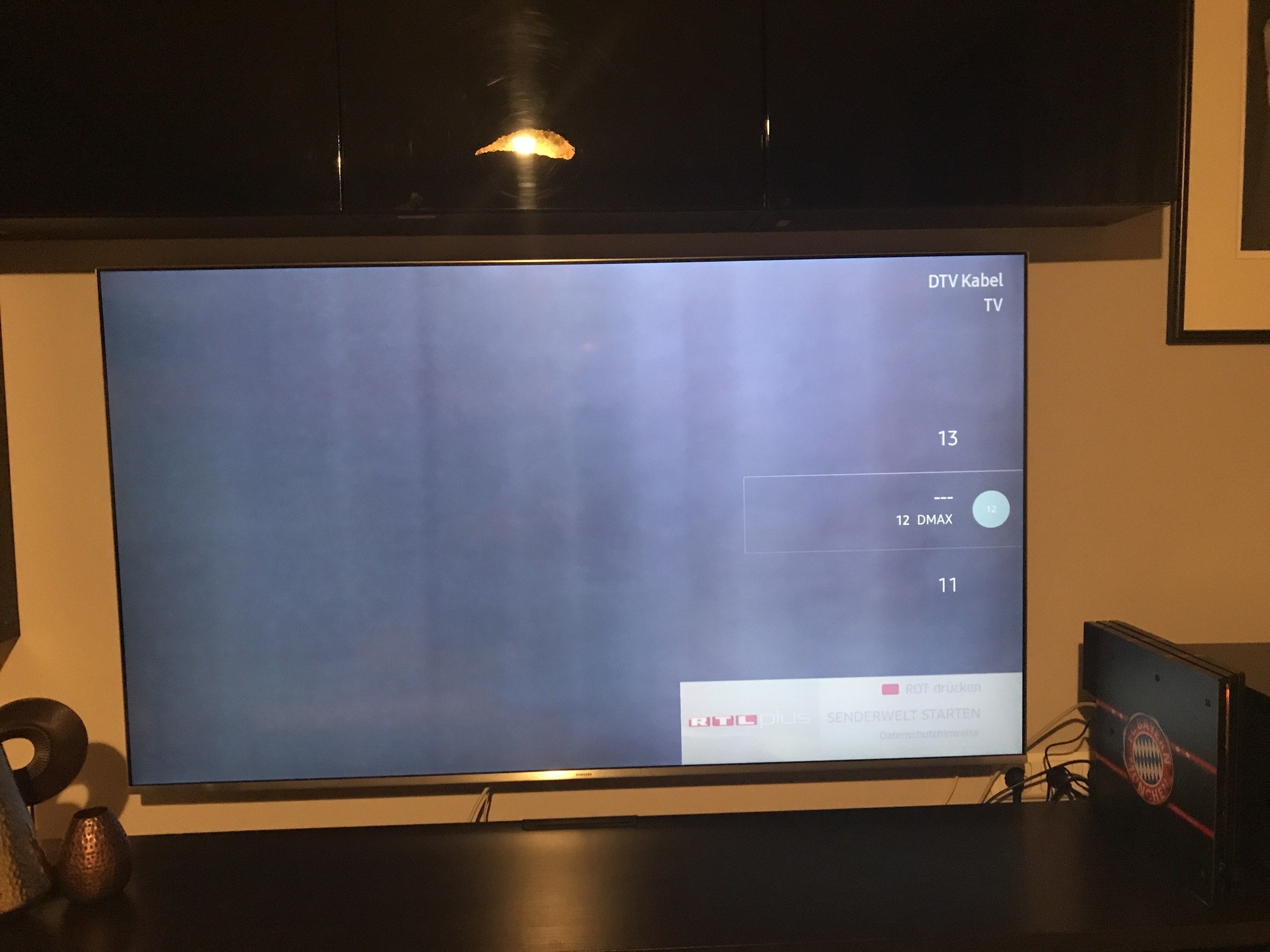

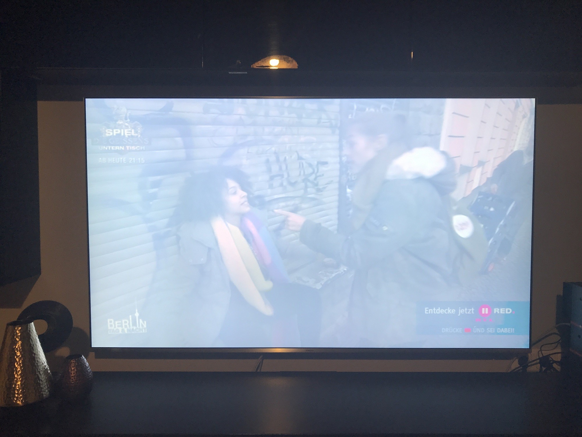

Hallo, habe einen UE65MU7009 seit 2/3 Wochen und seit heute passiert es dass der Bildschirm ganz hell wird, fast würd ich sagen alles wird weißlich. Und ja, ich habe in den Einstellungen die Helligkeit versucht anzupassen aber dass ist definitiv nicht an den Einstellungen, somal niemand irgendwas verstellt oder an den Kabel rumgespielt oder sonst was. Auf den Bildern kann man hoffentlich sehen was ich meine. Falls jemand weiß woran es liegt wäre ich sehr dankbar!
Hallo L: @nedim-maky
Auf dem 3. Bild hast du auch noch extremes Banding.
Schalte das Gerät mal ein, dann halte ON / OFF auf der FB solange gedrückt, bis das Gerät aus- und wieder an geht.
Falls es dann nicht weg ist oder wieder auftritt, wende dich umgehend an deinen Verkäufer und reklamiere das Gerät.
Gruß, Theo
Hallo nedim-maky,
den Power-Reset, den Theo9393 die empfohlen hat, ist schon mal ein guter Ansatz.
Ich habe aber noch eine Rückfrage: Tritt dieses weiße Bild nur auf, wenn du deine Kabelsender nutzt?
Starte bitte mal ein YouTube-Video oder lege eine Blu-ray ein und prüfe, ob das Bild hier genauso aussieht.
Danke für den Tipp mit On/Off hat aber keine Veränderung gebracht. Anfangs wenn man den TV anmacht ist für kurze Zeit das Bild normal aber nach wenigen Sekunden fängt’s schon an weiß zu werden bis es dann extrem weiß wird. Ist bei jeder Quelle so, Kabel-TV, Youtube, PS4, externe HDD... Habe jedenfalls jetzt den Händler kontaktiert, wird in 2-3 Tagen umgetauscht... Trotzdem würde es mich interesieren woran es liegt, als ob die HGB, Helligkeit und Gamma-Werte gaaanz auf hell aufgedreht sind, auch dann wäre es nicht so hell geworden, nicht mal wenn ich es gewollt hätte :confused:
Du kannst den TV noch mal vom Strom trennen und alle angeschlossenen Kabel entfernen. Halte dann auf der Fernbedienung die Power-Taste für ca. 15 Sekunden gedrückt, um den TV vom Reststrom zu befreien. Nach 15 Minuten kannst du dann bitte zunächast nur das Stromkabel wieder anschließen und überprüfen, ob das Bild wieder normal ist.
