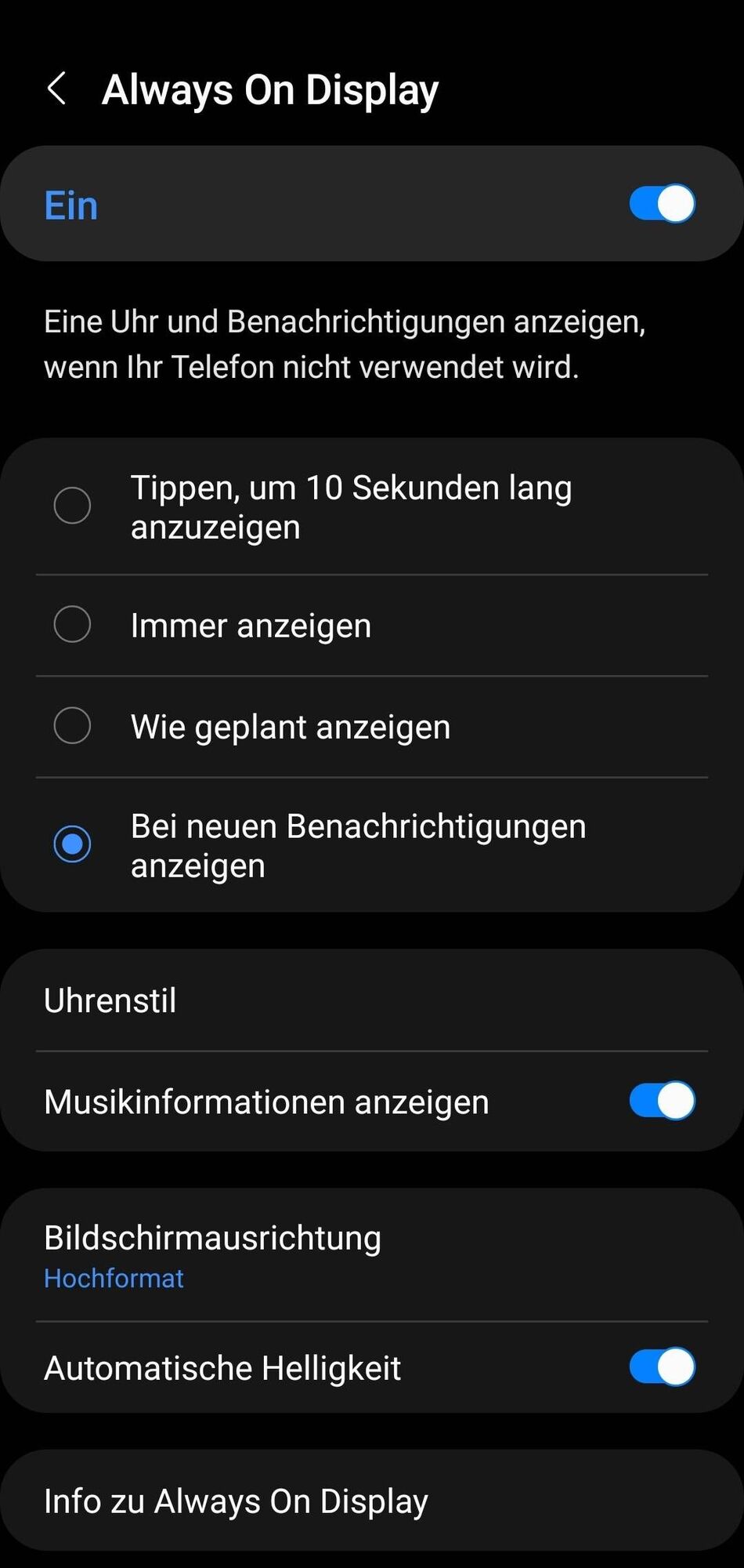

Schaltet dein A52s 5G generell auf das Sperrbildschirm wenn neue Benachrichtigungen eintreffen oder schaltet sich nur das Always On Display ein? Wenn es das Always On Display ist, gibt es seit Android 12 eine neue Option, die bei neuen Benachrichtigungen sich das Display automatisch einschaltet. Einfach eine andere Option auswählen oder Always On Display ausschalten dann sollte dein Display immer bei neuen Benachrichtigungen aus bleiben.
