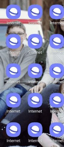

Ich entsperre den Bildschirm und habe dann plötzlich nur noch Bowser (Internet)-Icons auf dem Screen.
Ich muss das Handy neu starten, anschliessend sieht der Screen wieder normal aus und die "üblichen" App-Icons sind wieder ersichtlich.
Kennt jemand dieses Problem? Was kann man dagegen tun?
Hi,
1. Versuche mal einen Neustart, deines Handys.
2. Du könntest die "Seite" mal löschen und eine neue einrichten
3. Deinstalliere mal die App und installiere sie erneut
4. Setze deinen Startbildschirm zurück:
Einstellungen》Apps》Systemanwendungen Anzeigen》One UI Startbildschirm》Speicher》Daten Löschen
5. Wipe Cache Partition (S8-S10):
Handy Ausschalten》Power + Lauter Taste + Bixby Taste gleichzeitig gedrückt halten bis ein Menü erscheint》Mit Lautstärke Lauter-/Leiser Tasten zum Punkt "Wipe Cache Partition" navigieren》Mit Power Taste bestätigen》im Untermenü auf "Yes" Navigieren und bestätigen》Nach Abschluss auf "Reboot System Now" und Telefon hochfahren lassen
