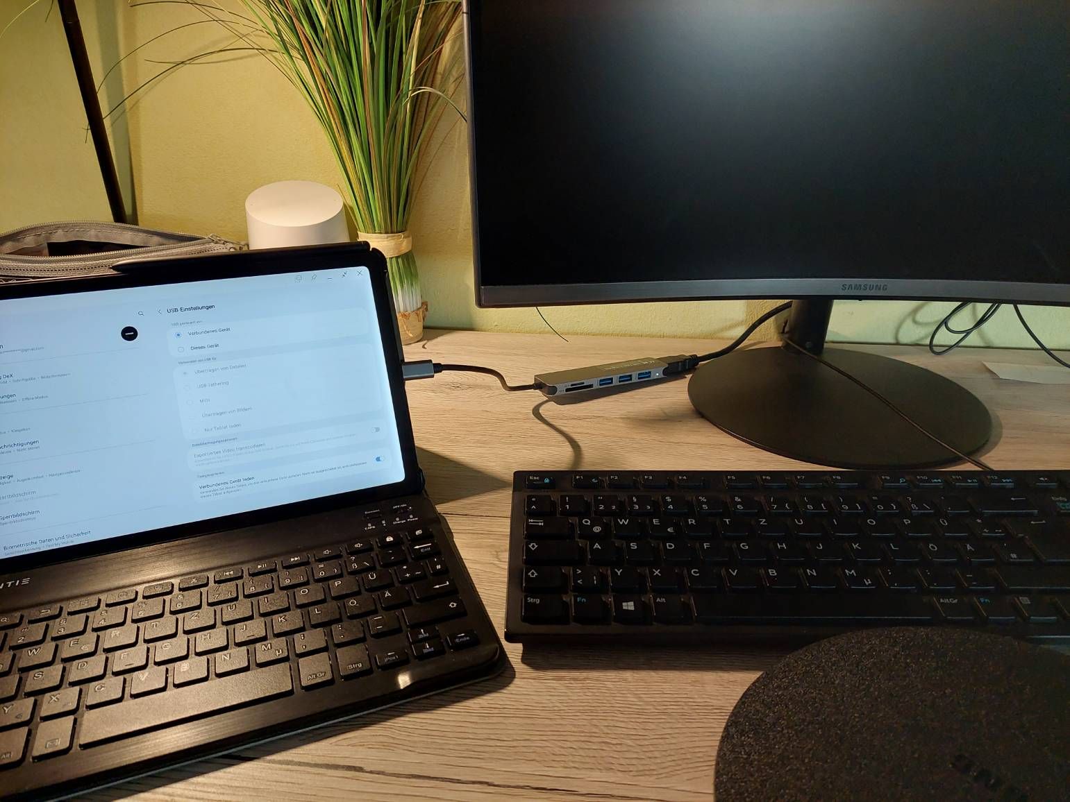

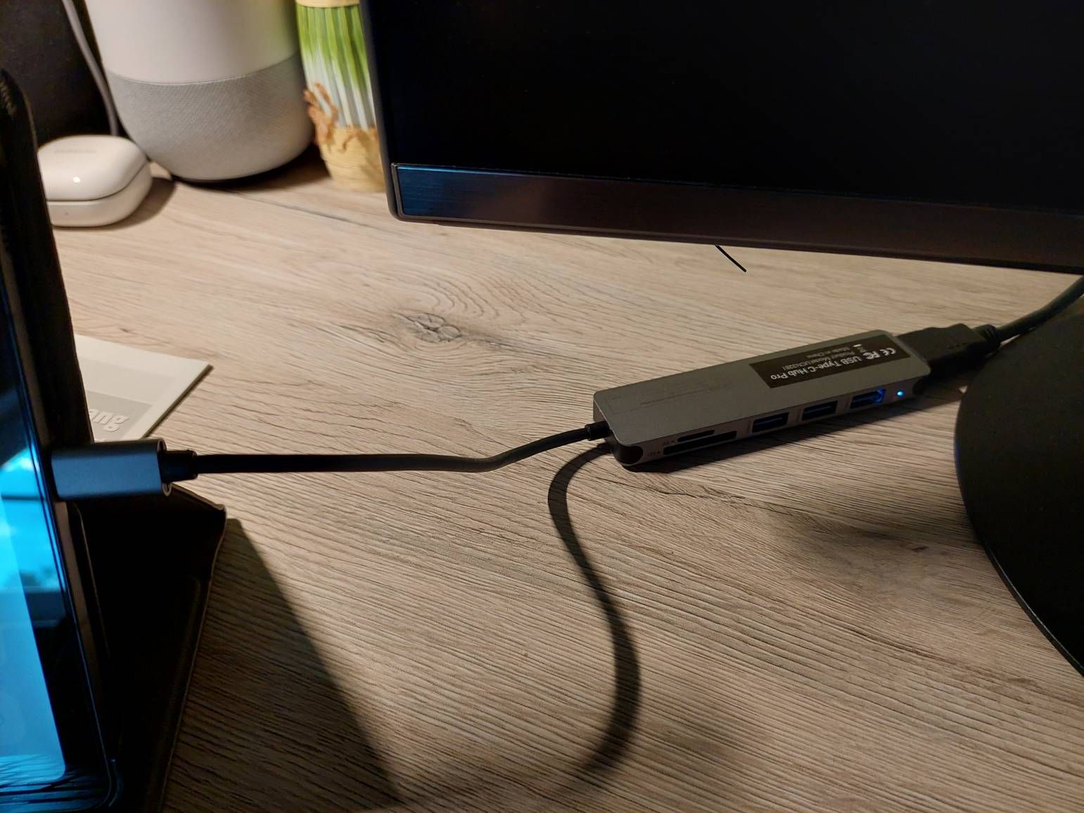

ich habe mir einen Multi-Adapter bestellt, der heute ankam. Anschließend wollte ich sofort ausprobieren, ob alles funktioniert und habe aus diesem Grund das Ende desUSB-Typ C mit meinem Tab S6 Lite verbunden und auch das HDMI-Kabel an meinen Samsung Monitor angeschlossen.
Leider finde ich aber keine Möglichkeit, den Bildschirm von meinem Tab auf den Monitor zu übertragen.Hat da zufälligerweise jemand Erfahrungen damit gemacht?

Doch, hab es auch schon mehrmals gestartet, aber es überträgt einfach nicht auf den Monitor.
Bei mir ist es so, auch wenn es laut samsung anders sein sollte, sobald ich ein Monitor oder Fernseher verbinde, schließt sich samsung dex am tablet und startet anschließend am Fernseher. Laut samsung sollte er eigentlich den dex Bildschirm übertragen...
Kann das Tab S6 Lite denn überhaupt Video über USB C ausgeben? Ich meine es gab hier letztens erst einen Thread in dem genau das verneint wurde. Musst Du mal die Suche bemühen.
Weil das Lite Modell das nicht kann, sondern nur das richtige S6. Wahrscheinlich weil sonst keiner mehr das teurere Tablet kaufen würde.
Ochhh.. *1f61e.png*
Naja, trotzdem vielen Dank für deine Antworten *:smiling-face:
Habe ich auch erst durch den anderen Thread mitbekommen, das ist leider eine der Stellen an denen Samsung einen Unterschied macht. Was ist denn mit der OTA Verbindung die in dem anderen Thread beschrieben wird, z.B. über WLAN?
Smart View unterstützt das Lite, aber mein Samsung Monitor kann nur mit HDMI. Probleme über Probleme *1f605.png*
