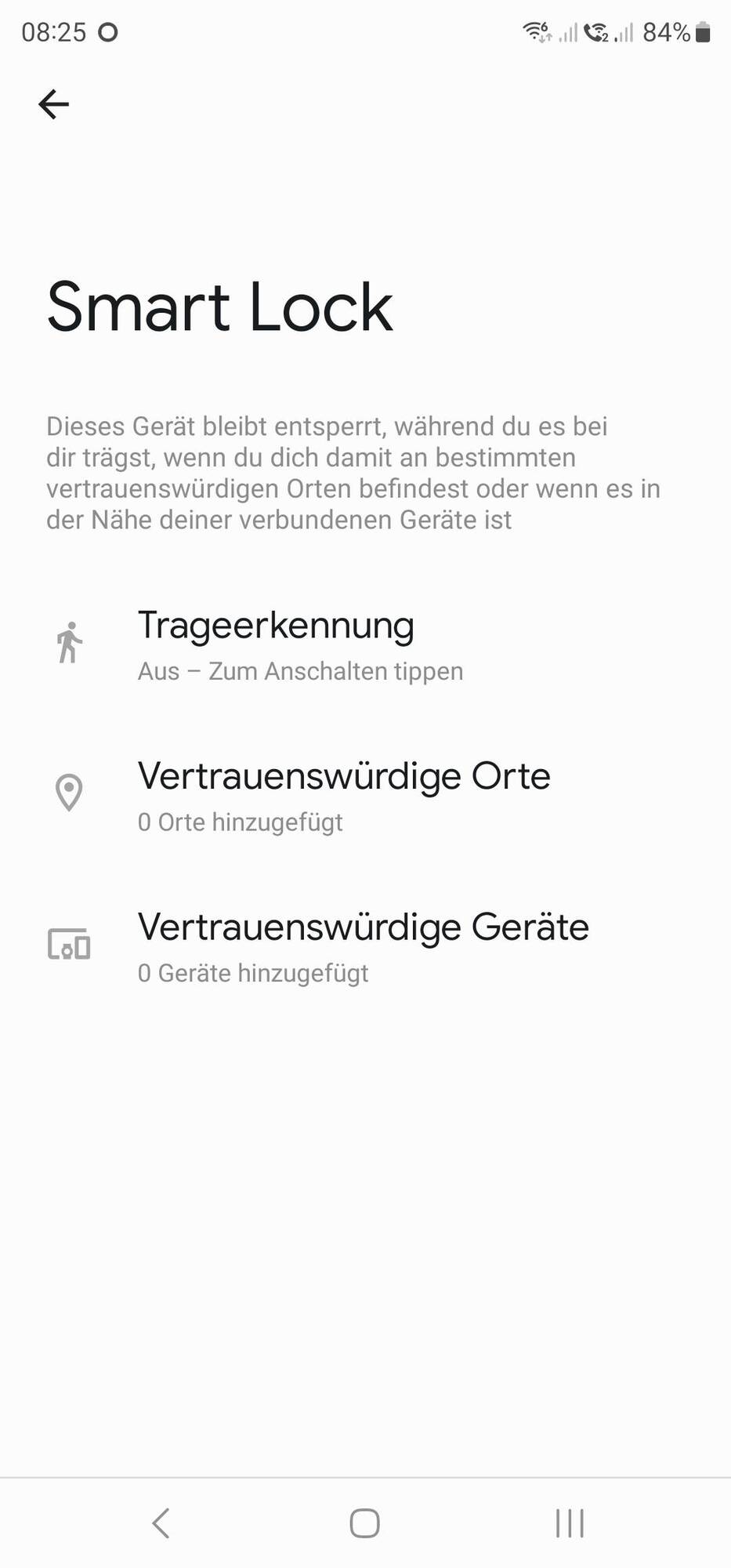

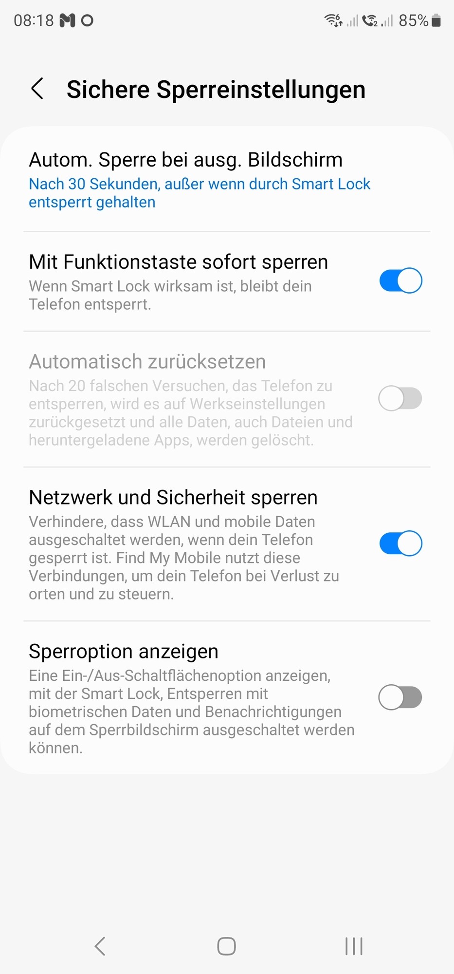

    Ist bei dir evtl. "Smart Lock" aktiviert?
    Zu finden unter Einstellungen >> Sperrbildschirm >> Sichere Sperreinstellungen

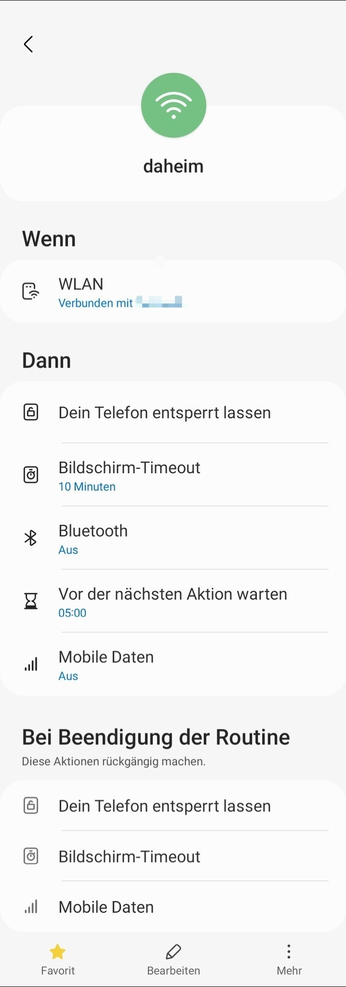

    Bei mir sorgt eine Routine dafür, dass mein Smartphone im heimischen WLAN entsperrt bleibt (siehe Bild).

    Upps, entschuldige...
    Einstellungen >> Sperrbildschirm >> Smart Lock
    Vielleicht ist der Fehler ja weg wenn Du gleich Android 14 installierst.

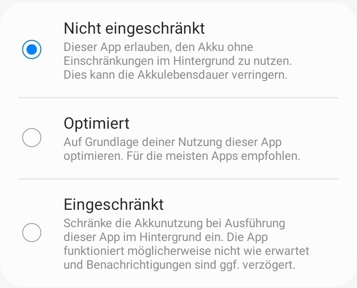

    Wenn du dort nicht fündig wirst, dann fällt mir nur der Weg ein, bei jeder neueren / aktualisierten App die Akku-Einstellungen zu überprüfen
    Evtl. ist irgendwo "Nicht eingeschränkt" eingestellt.
    Einstellungen >> Apps >> APP-NAME >> Akku (siehe Bild)
