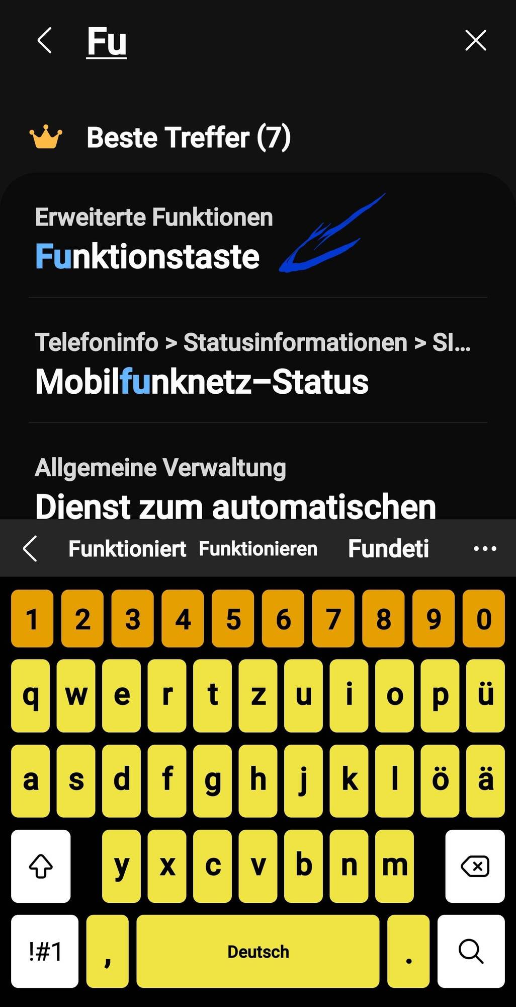

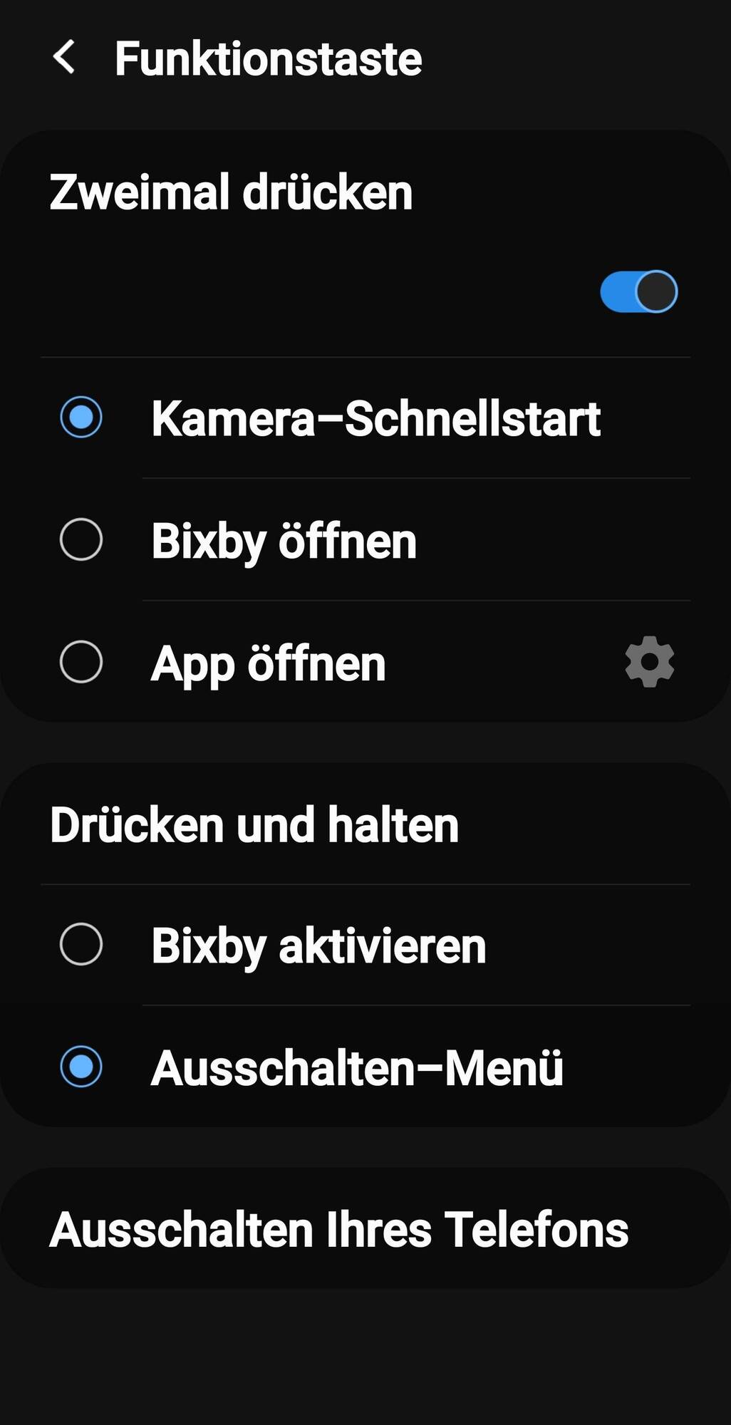

Müsste unter:
Einstellungen 》Erweiterte Funktionen 》Funktionstaste einstellbar sein, dort kannst du konfigurieren, was beim ein und zweimaligem Drücken passieren soll.

Was L: @ZeroTwo Geschrieben hat Funktioniert auch .(Beides )

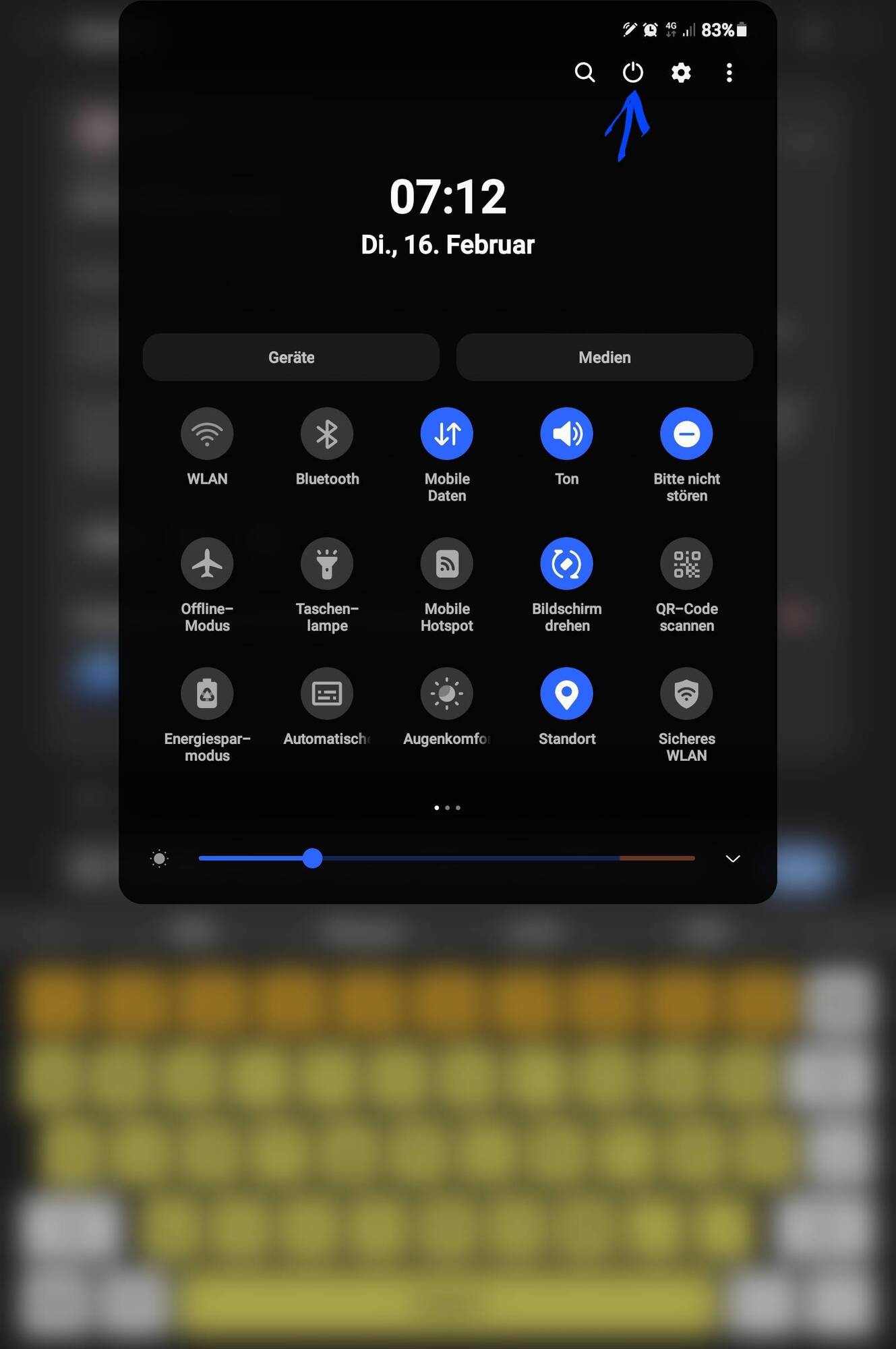

Einstellungen auf die Lupe Funktionstaste Eingeben Siehe Bilder
Danke, damit wird es auch klarer wie die Einstellungen aussehen sollen:)
