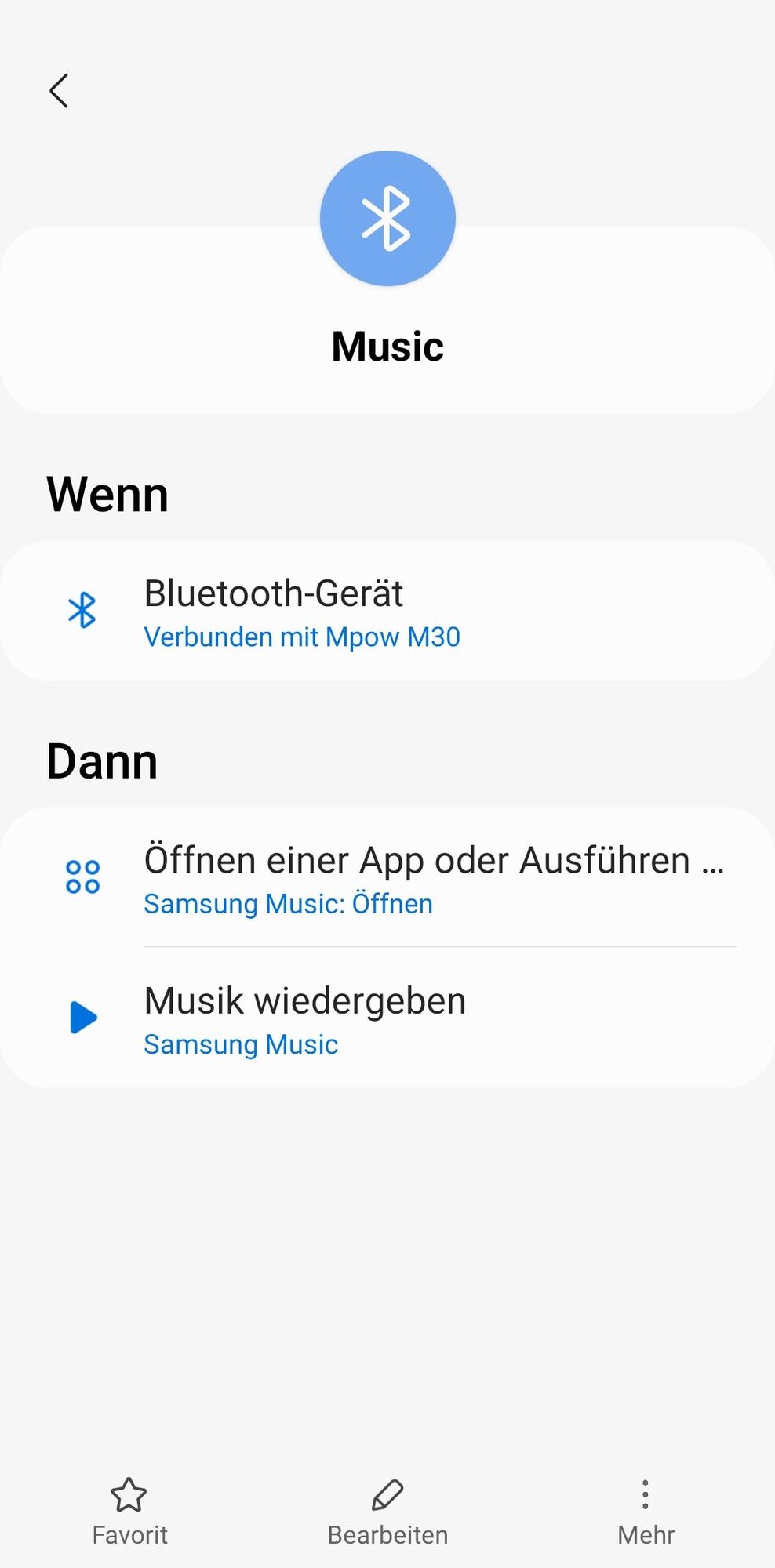

Ich habe eine Bixby Routine erstellt, die beim verbinden mit Bluetooth Kopfhörern die Samsung music App starten soll und die Musik abspielen lassen soll.
Die App wird gestartet, aber die Wiedergabe beginnt nicht!

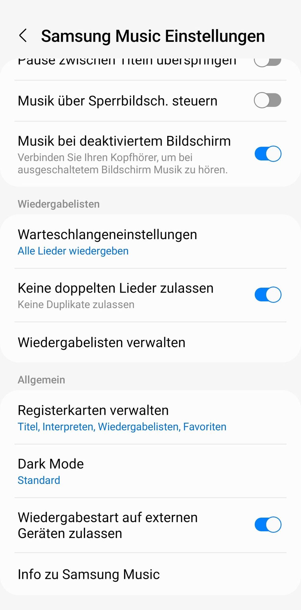

Für die Nachwelt: der Remote-service hat mir tatsächlich geholfen!
Der Grund, warum einmal die Routine die Musik nicht gestartet hat und zweitens der Kopfhörer die Musik nicht gestartet hat, war ganz banal.
Wiedergabe auf externen Geräten muss zugelassen sein.
Warum dies bei mir nicht MEHR aktiviert war, keine Ahnung... Aber jetzt funktioniert es!

Ein ähnliches Problem hatte ich mit der Kopplung zu meinem Auto. Bei mir funktioniert es seit dem ich den Befehl "Öffnen einer App ..." entfernt habe. Der Befehl "Musik wiedergeben" öffnet Samsung Music und spielt sofort ab. So funktioniert es zumindest bei mir.

zunächst einmal können Sie über Bixby Routines die "Dann" Einstellungen auf "Apps - Öffnen einer App oder Ausführen einer App-Aktion". Hier können Sie generell auswählen, dass eine App geöffnet wird ohne weitere Funktion. Bei Samsung Music haben Sie die Möglichkeit "Wiedergabe" zu wählen.
Andere Musikapps können unter Umständen nicht die zusätzlichen Abspielfunktionen haben.
Testen Sie bitte zudem einmal das Verhalten mit anderen Bluetoothkopfhörern. Können Sie hier das starten der Musik vornehmen?
