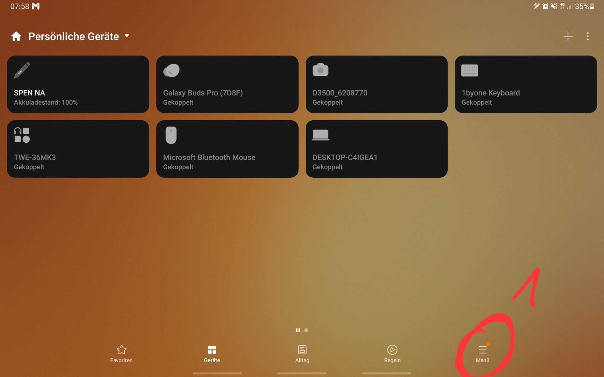

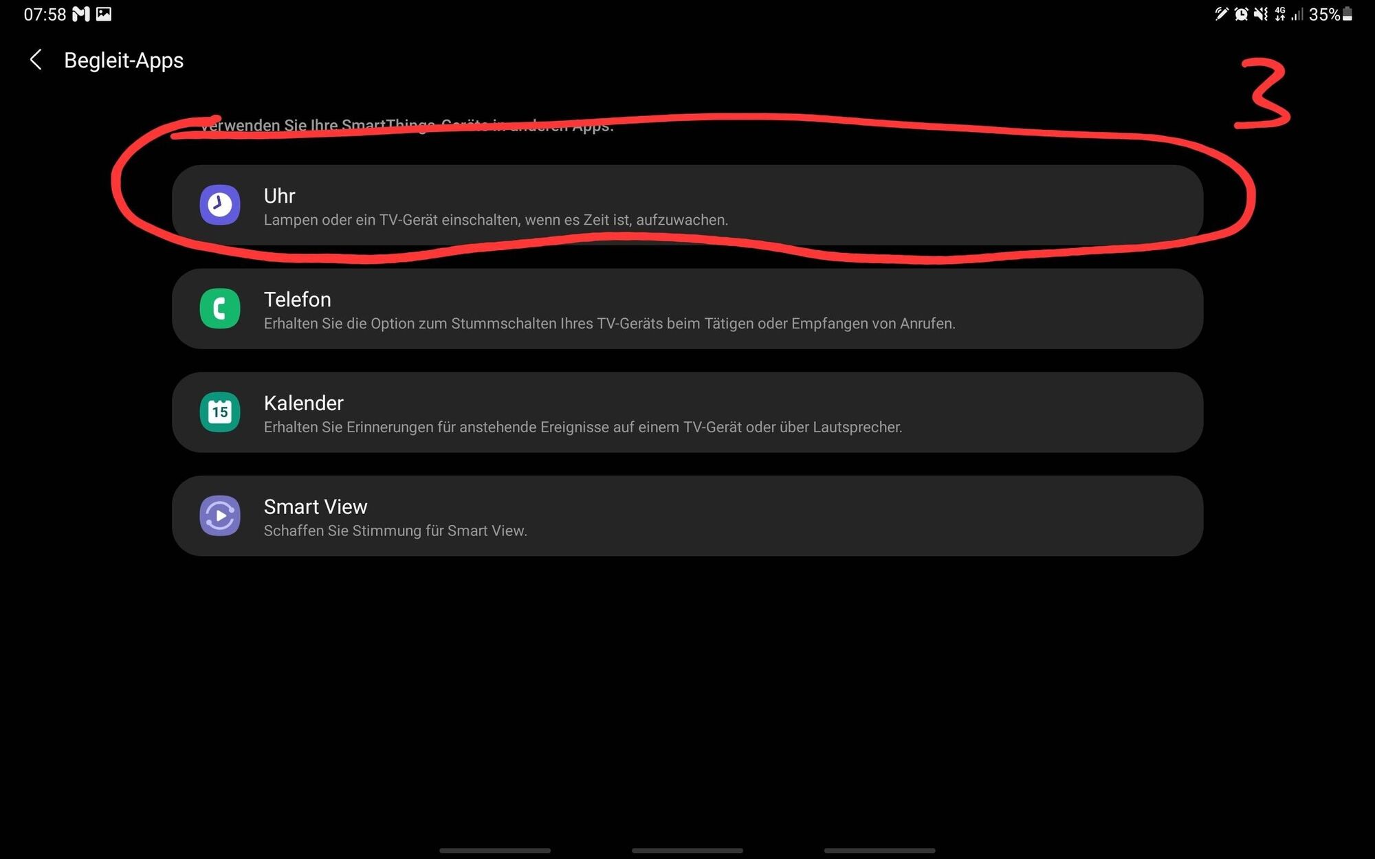

Du kannst so eine Routine in der smart Things app einstellen. Gehe dazu
in den panel (Benachrichtigungszeile) > geräte > app öffnen > Menü > begleit-apps > uhr
Das geht zwar schon in die Richtung, Danke dafür, aber hilft mir nicht weiter. Ich bräuchte tatsächlich etwas das den Wecker als Trigger nutzt. Wir arbeiten im Schichtdienst, d.h. z.B. den einen Tag Frühschicht, dann zwei Mal Spätschicht, dann frei dann wieder früh. Und das Wechselt ständig, je nach Dienstplan. Über den von dir genannten Weg kann ich ja nur feste Zeiten und Tage einstellen. Dass funktioniert für 9to5 Jobs, aber leider nicht für uns arme Einzelhändler *1f605.png*
Echt? Ich dachte es aktiviert sich sobald,d der Wecker klingelt. Das wusste ich nicht. Ich konnte auch nicht weiter im Menü, weil ich keine unterstütze smarte geräte habe
Ah, wobei klappt vielleicht doch. Habe gerade gesehen dass dann ein Wecker in der Uhr App auftaucht der dass macht. Dass wäre dann doch dass was ich brauche.
