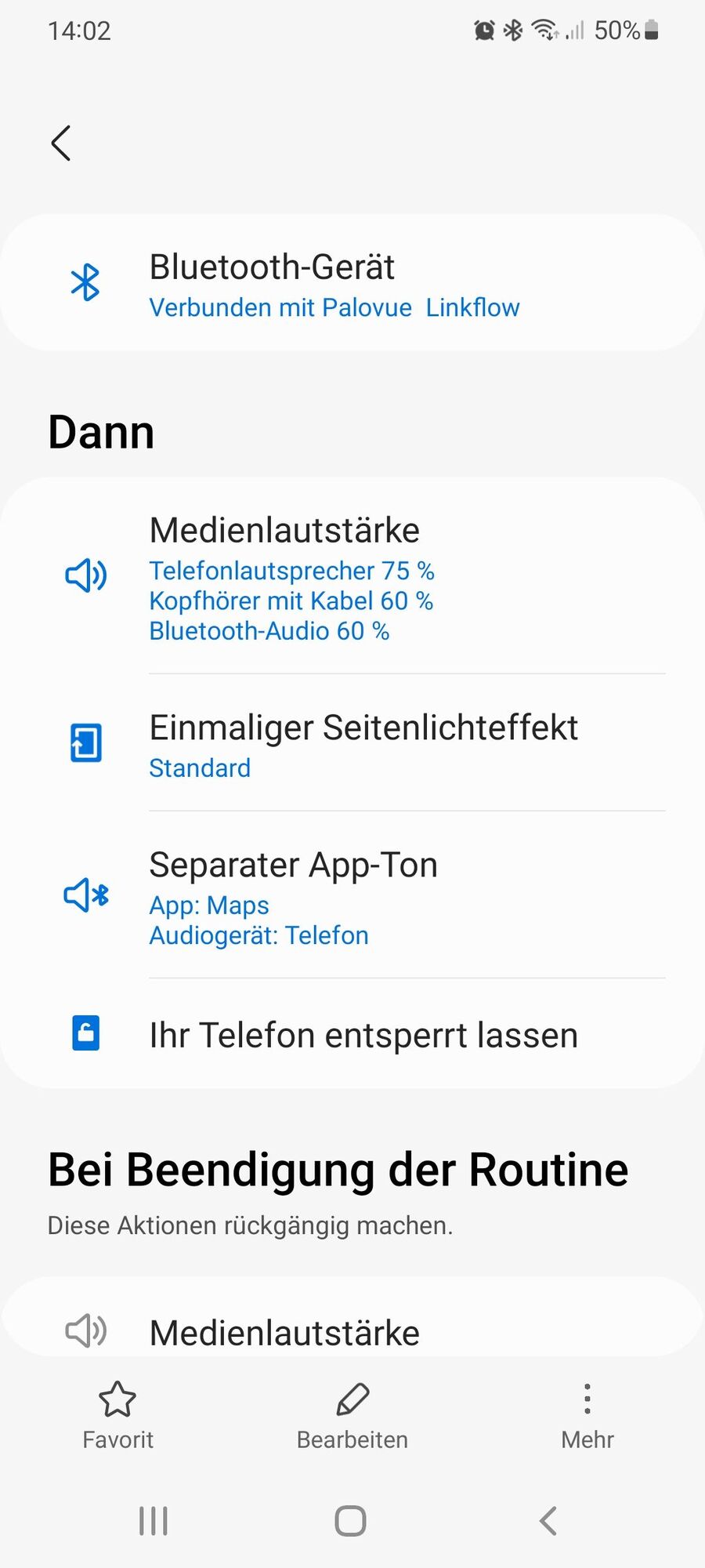

Ich habe das gleiche Problem und wenn ich im Bluetooth - Menü Audio einschalte, funktioniert es auch sofort. Leider aber nur ohne Ton, den ich bei Maps dringend brauche.
Ich habe die gleiche Routine nochmals eingerichtet, jedoch mit einem manuellen Startbutton. Da funktioniert alles wie früher incl. Tonausabe.
Ich möchte aber gerne, dass es wieder automatisch funktioniert. Hat jemand eine Idee?
Hey zusammen.
Man kann in einer Routine für eine App den Audioausgang auf Telefon setzen. So habe ich dann das Problem umgangen. Die Maps-Töne kommen dann über die Telefonlautsprecher. Der Rest geht über die Bluetoothverbindung und dementsprechend nicht gehört.
Das nennt sich "separater App Ton"
Das hat leider auch nicht funktioniert.
