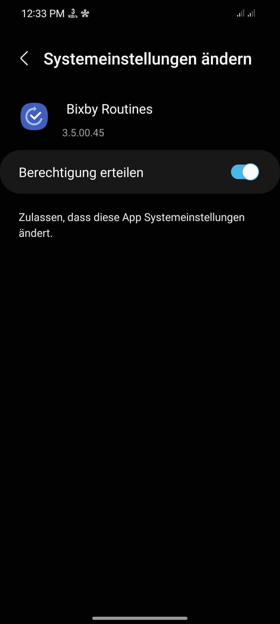

    Ist diese Einstellung aktiviert? Sie ist zu finden unter Einstellungen -> Apps -> Bixby Routines -> Systemeinstellungen ändern.
    Alles gemacht, alle Berechtigungen gegeben und alles aktiviert. Funktioniert trotzdem nicht.
