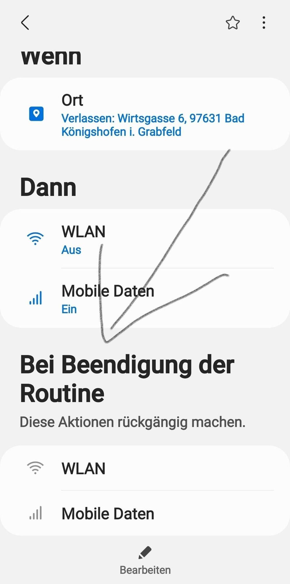

Ich würde für den Ort nur eine Routine anlegen, wenn Ort verlassen, dann Wlan aus , mobile Daten ein und dann unten dieses auf an Stellen.
Herzlichen Dank für eure Mithilfe. Bin gespannt ob es bei dir Funktioniert.
Sorry muss das morgen noch mal testen, so wie ich das eingerichtet habe, mit nur einer Routine, würde so nicht ganz funktionieren, zumindest nicht auto, hatte nur eine Routine eingerichtet, siehe voriges Foto, dieses " Bei Beendigung.... habe ich falsch verstanden *1f635.png*, hatte gedacht, das die Routine, wenn du dann wieder zu Hause ankommst, die Aktionen Rückgängig gemacht werden, also Wlan an und Mobile aus. Dies muss man, aber Händisch machen, dazu die Statusleiste nach unten ziehen, dann steht da stumme Benachrichtigung undein kleines fenster mit Bixby Routinen die fenster muss man aufklappen und auf Beenden klicken, dann schaltet es die Sachen um, dies funktioniert, bei mir soweit, habe mir jetzt nochmal ne 2. Routine angelegt, mit ankunft zu hause. Hoffe das hilft dir ein bisschen weiter :embrass: . Aber Routine Zeit funzt bei mir auch nicht, weiss auch nicht woran es liegen könnte :think:
