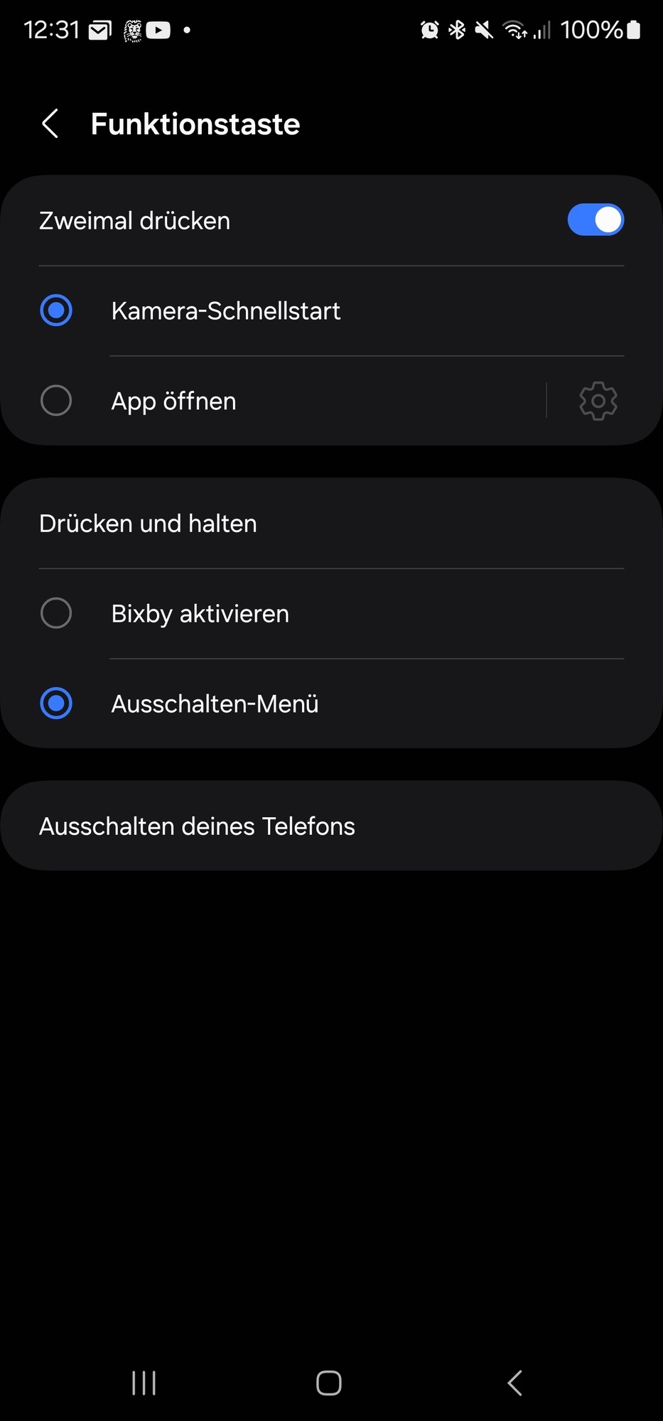

Warum kann ich erst durch bixby mein Handy ausschalten/neustarten?!
Es is unkonventionelle und regt mich so auf! Und wenn ich mal kein Internet habe kann ich auch nicht mein Handy ausschalten/neustarten weil bixby Internet braucht um zu funktionieren.
Wie kann ich es schaffen bixby auszuschalten? Oder wenigstens ohne es an meine Handysteuerung ranzukommen?!
    du kannst dein Handy auch ganz normal ausschalten indem du die Benachrichtigungsleiste 2x runter ziehst und auf den Power Button drückst. oder du belegst die Funktionstaste mit dem Menü wie im Screenshot zu sehen
