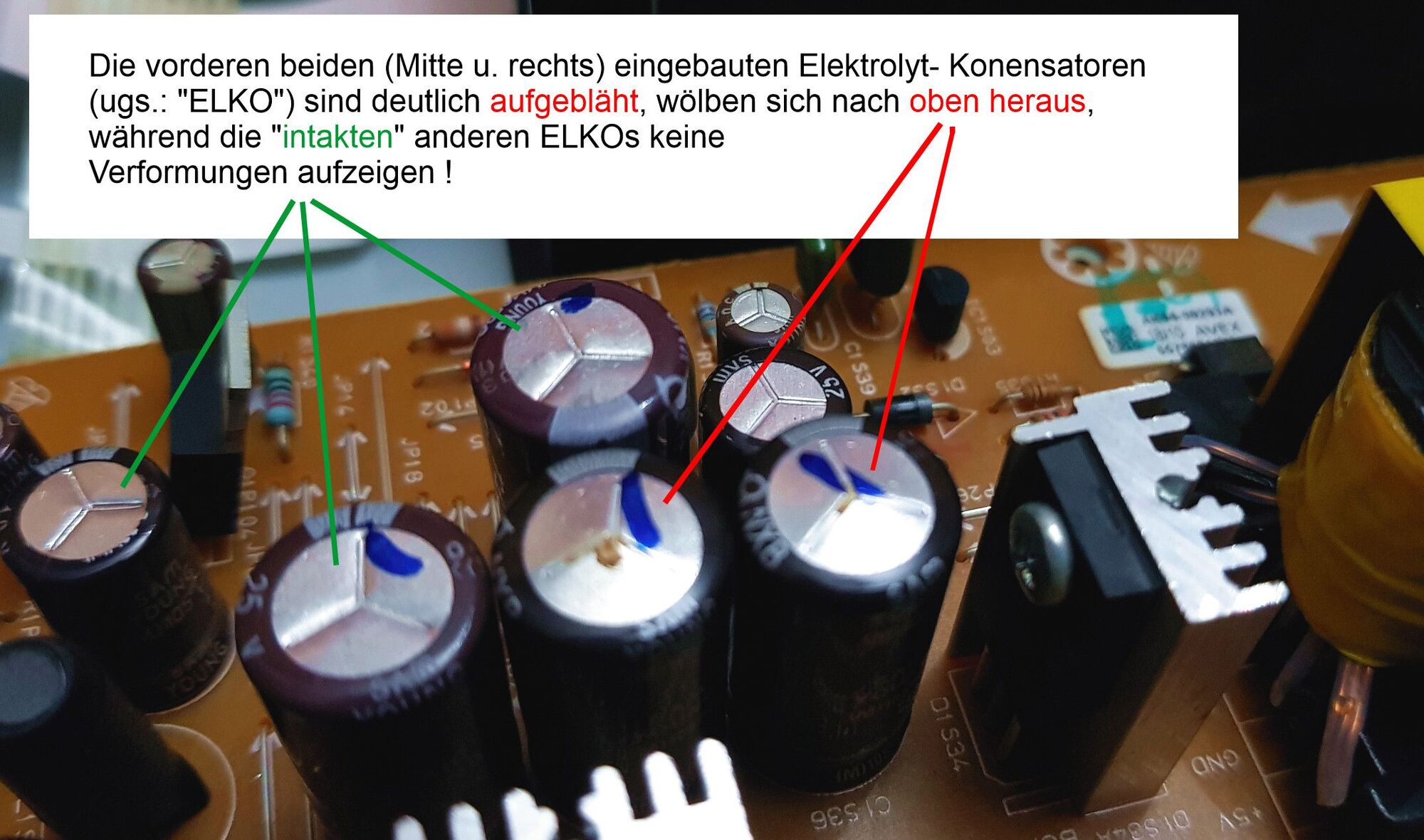

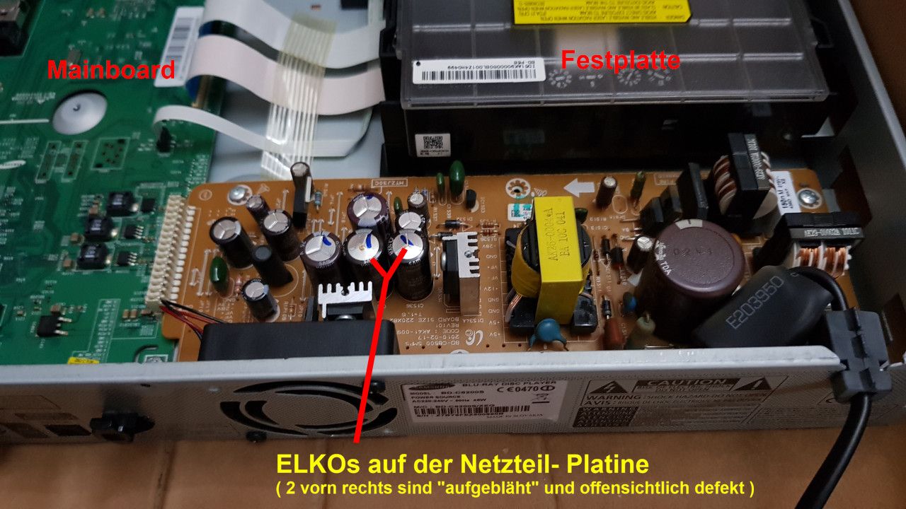

Da mich zwischenzeitlich die Neugier packte (ich bin ehem. Forensiker einer Bundesbehörde, nun i. R. und passionierter "Schrauber"), habe ich das Gehäuse geöffnet, um zu schauen ob es evtl. an der HDD (250 GB) lag. Ich habe dann auf der Netzteil-Platine 2 bedenklich geformte Elko's festgestellt, deren "Sollbruchstellen" deutlich nach oben ausgebuchtet sind (Fotos). Meine Erfahrung aus früheren Reparaturen an Netzteil- Platinen ( u. a. ein SAMSUNG-LE40F86BX- LCD TV der "1. Generation") lassen mich vermuten, das dies die Fehlerursache ist. Wenn ich auf der ausgebauten HDD keine Fehler (defekte Sektoren, o. Ä.) feststellen kann, löte ich die beiden Elkos aus und ersetze sie durch gleichartige "Hochtemperatur" (105°C) Elkos. Werde dann weiter berichten...
BD-C8200S Netzteilplatine
BD-C8200S - ELKOs (intakt & defekt)
