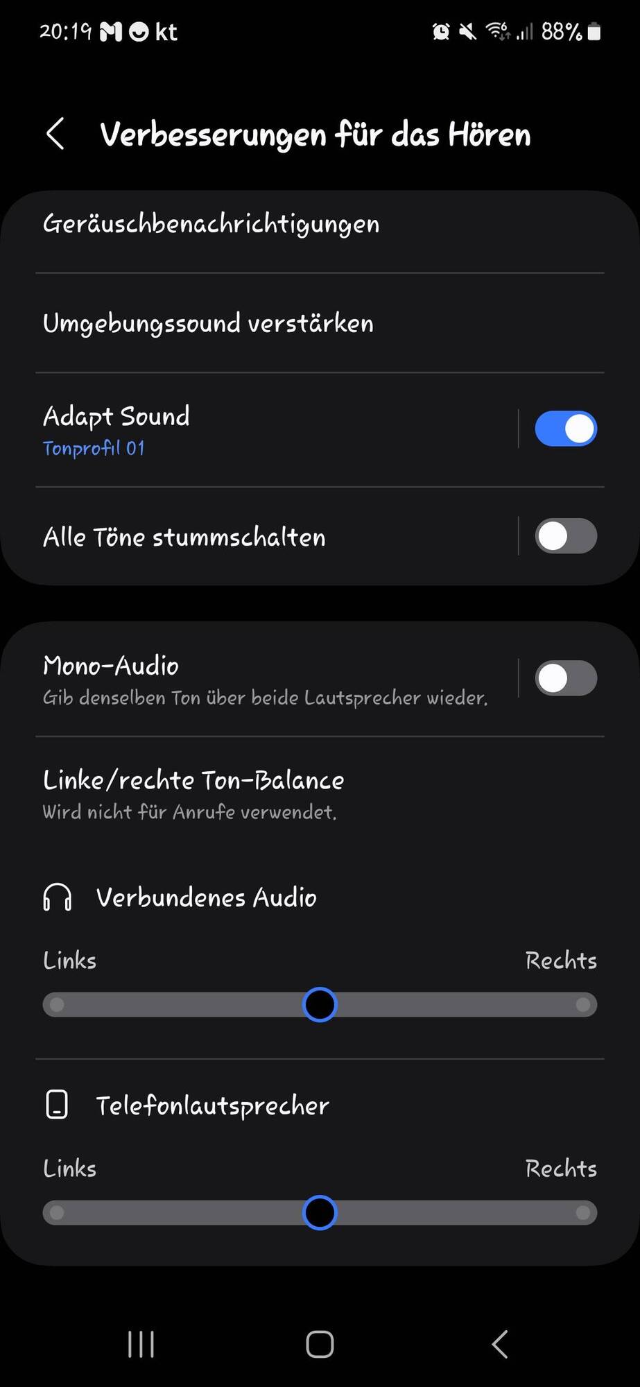

Seit Kurzem, ich vermute, seit dem letzten Patch, höre ich auf den Galaxy Buds, aber auch unter wireless Android Auto, Musik nur noch auf der rechten Seite. Kennt jemand das Problem und weiß evtl. auch eine Lösung?
Ist die Audiobalance vielleicht verstellt? L: Lösung in ursprünglichem Beitrag anzeigen
Bei den Eingabehilfen vielleicht?
Oh, vielen Dank. In den Einstellungen unter 'Eingabehilfe', 'Verbesserungen für das Hören" habe ich unter 'Verbundenes Audio' den Balanceregler gefunden. Der war tatsächlich, warum auch immer, nach rechts verschoben. Nachdem ich den wieder in die Mitte geschoben habe, ist es wieder in Ordnung. Ich bin mir allerdings sicher, dass ich dieses Menü noch nie gesehen habe! Wie sich das verstellen konnte, verstehe Ich nicht. Aber egal: es funktioniert wieder.
Vielen herzlichen Dank!
Sehr gerne. *m:1f609.png* dann klick mal auf die 3 Punkte bei der Lösung und auf akzeptieren, wenn du magst.
Ich war mal so frei den hilfreichen Kommentar als Lösung zu markieren, dieser Kommentar ist ja nicht wirklich die Lösung des Problems.
