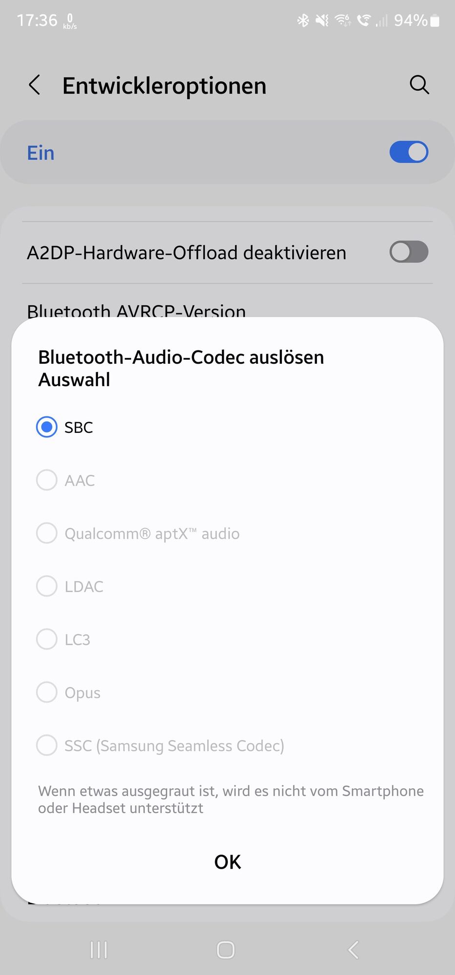

Die Codecs werden erst aktiviert / angezeigt, wenn ein Kompatibles Gerät verbunden ist. Sonst ist immer alles ausgegraut (also sofern es das Handy kann natürlich)

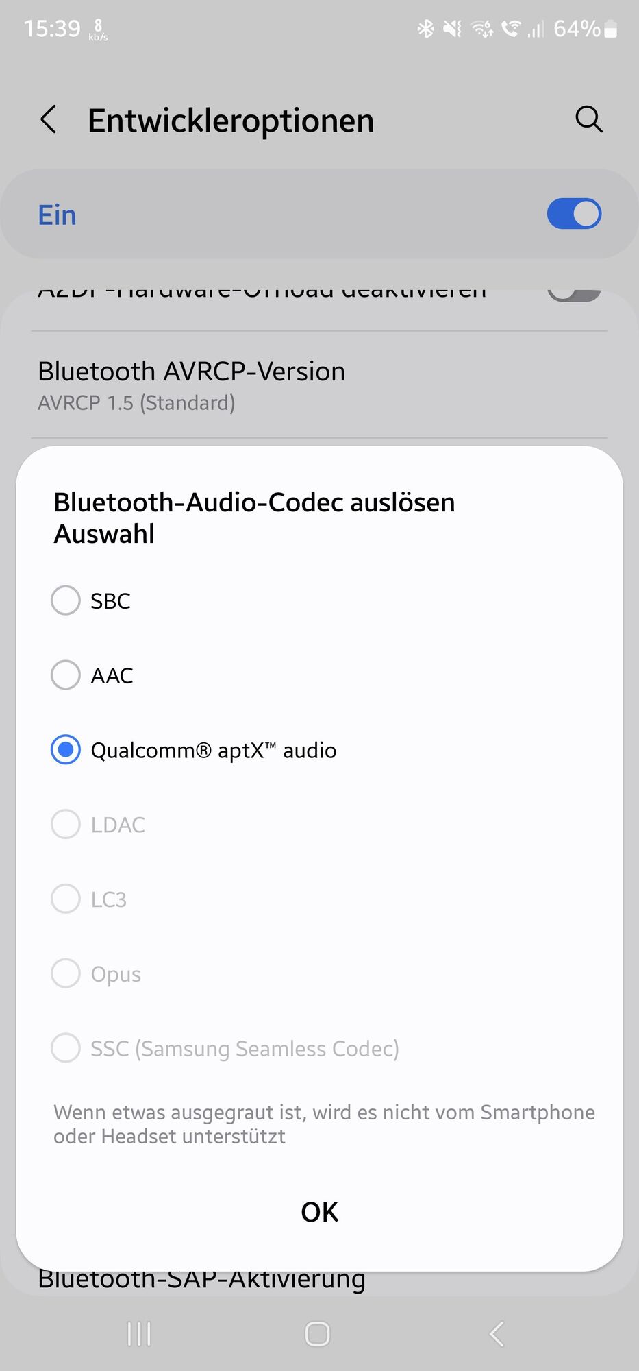

Das weiß ich, ich hab Kopfhörer die alle aptX Codecs supportet aber bei Samsung gibt es maximal nur das Standard aptx kein HD oder Adaptive etc

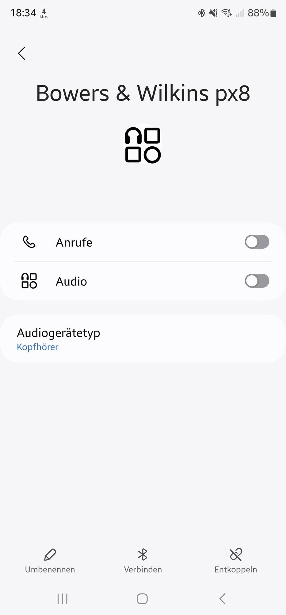

Geh mal auf Einstellungen > Verbindungen > Bluetooth > dann das Zahnrad neben deinem Gerät und versuch dort den Codec zu aktivieren.
Konnte bei mir zB. LDAC auch nicht über Entwickleroptionen aktivieren. Nur über die Bluetootheinstellungen, wie oben beschrieben, hat es funktioniert.
LDAC geht bei meinen Kopfhörer nicht weil das nur Sony Kopfhörer haben.
Aktuell benutze ich die Bowers&Wilkins Px8
Ich weiß. Du solltest nur gucken, ob du dort vielleicht etwas einstellen kannst. LDAC war nur ein Beispiel, weil ich selbst LDAC benutze.

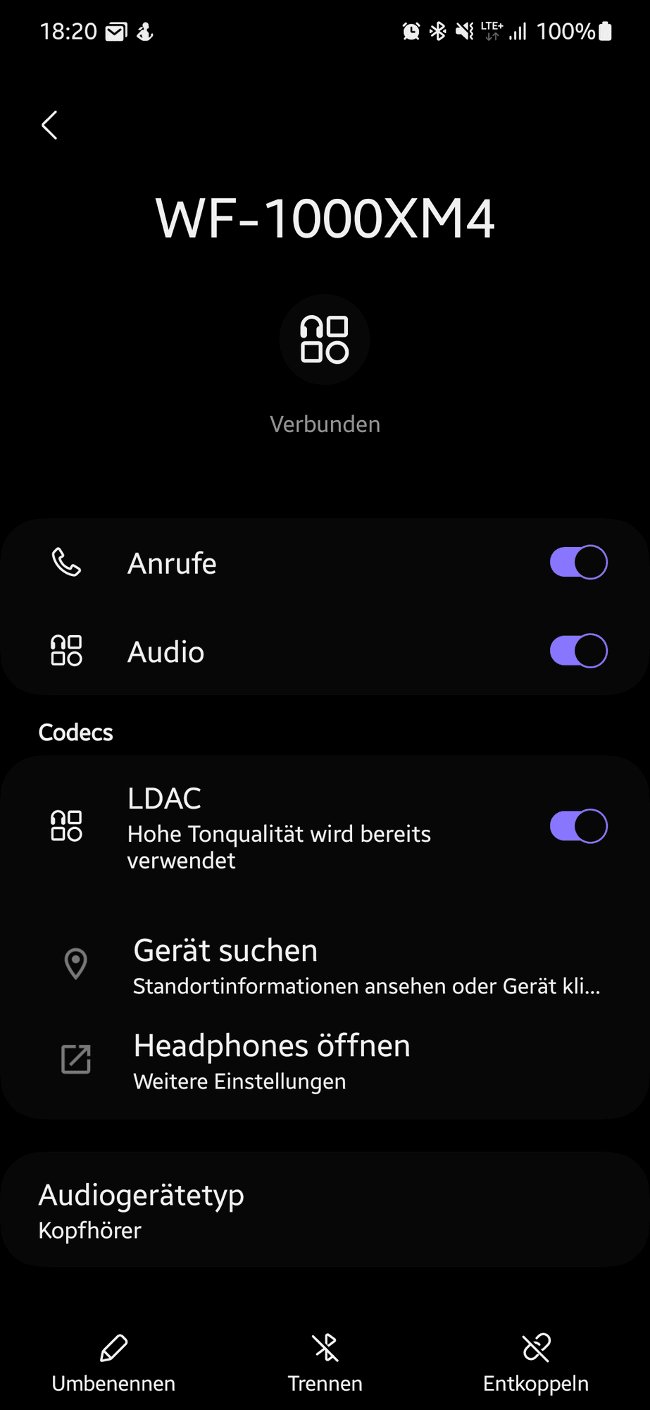

Ist diese Funktion den wichtig für dich?wenn ja hättest Du dich evtl vor dem Kauf informieren müssen.Ich nutze die Sony wf-1000xm4,und die von Galaxy Buds Pro 2,und bin super zufrieden.Wenn man aber nicht hochwertigere Kopfhörer nutzt sollte man sich generell informieren,Den Samsung ist bei weitem nicht der einzige der es nicht unterstützt.PS:Evtl hast Du Glück das mit Android 14 zugefügt wird.drücke dir die Daumen

Der Screenshot ist aus der aktuellen OneUI 6 Beta
