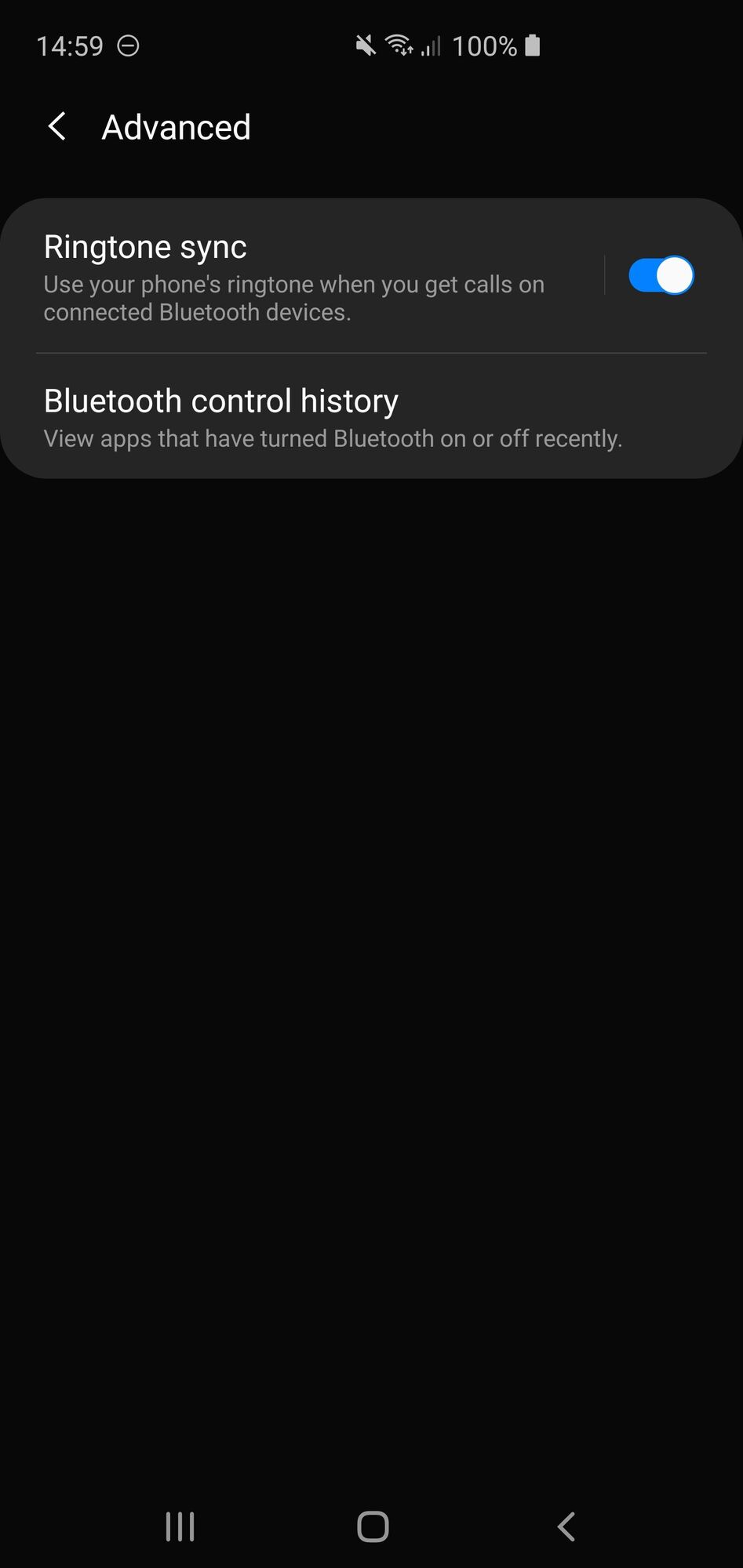

Seit dem Update auf Android 10 auf meinem Galaxy S10+ ist die "Dual Audio"-Funktion bei Bluetooth verschwunden.
Wieso, weshalb, warum? *1f642.png*
Hab gerne mit 'nem Kumpel zusammen Musik gehört. Das geht jetzt leider nicht mehr.
Hier war's mal zu finden:
Danke und Grüße,
rayfun
Hallo L: @rayfun,
stimmt, die Auswahl "Dual Audio" unter den Bluetooth-Einstellungen ist bei Android 10 nicht mehr zu finden. Stattdessen solltest du die Wiedergabe über mehrere Geräte so starten können:
Ziehe die Statusleiste herunter und tippe auf "Media". Dort sollten dir die verschiedenen gekoppelten Geräte angezeigt werden. Setze einen Haken bei den Geräten, auf denen du die Musik abspielen möchtest. Dann dürfte dem gemeinsamen Musikgenuss nichts mehr im Wege stehen. *:smiling-face:
