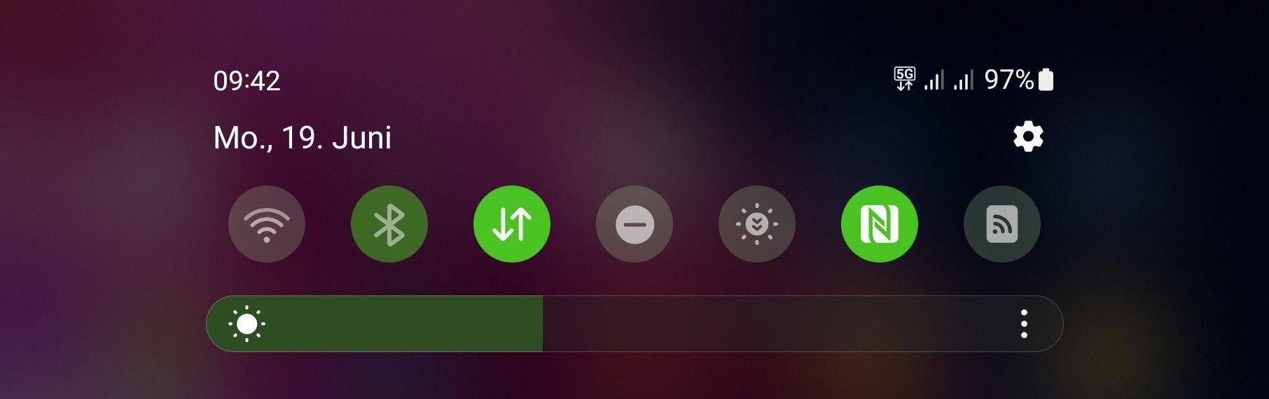

Gestern hat meine Watch 4 sich per Vibration gemeldet das diese nicht mehr mit dem Fold4 verbunden ist. Erstmal Neustart gemacht, was nichts gebracht hatte. Nochmal Neustart und irgendwann ging's dann wieder. Hab dann auch mit meinen Bluetooth Kopfhörer Musik gehört. Als ich dann Abends Zuhause war kam dann plötzlich Datenwarnung von Android. Bin dann in die WLAN Einstellungen und hab gesehen das WLAN zwar an ist aber keine Netzwerke findet. Habe das dann auf heute vertagt. Bluetooth ging dann auch wieder nicht.
Bei Bluetooth ist es so dass das Logo kurzzeitig die Farbe annimmt, dann aber aber blass wird. Mittlerweile ist das bei WLAN auch so.

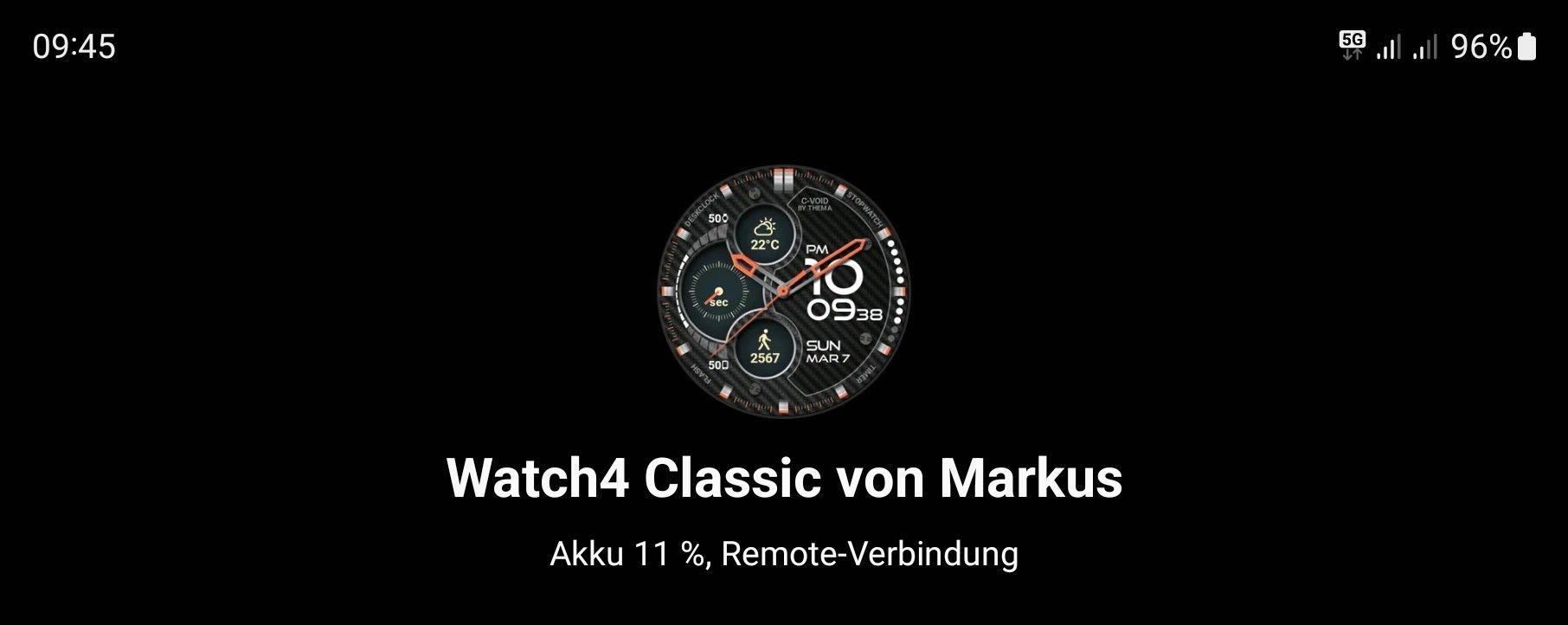

Edit: gerade noch in Galaxy Wearable gesehen.

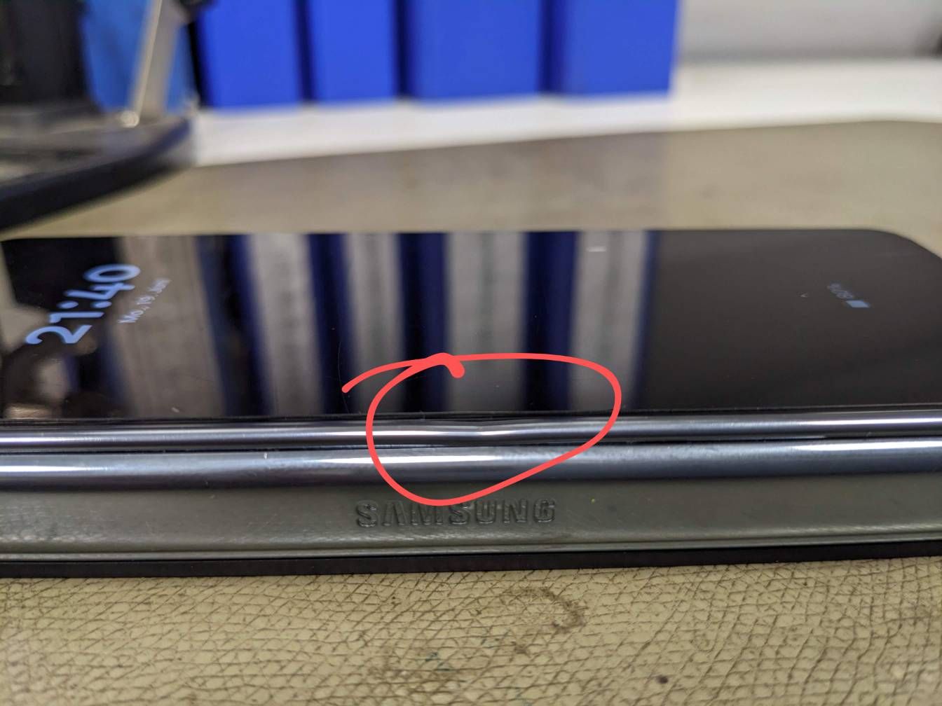

Wurde mir vor der Hotline auch gesagt. Hab es zum release gekauft, also sollte noch Garantie drauf sein. Leider hab ich ne Delle im Rahmen, hoffe dass das trotzdem auf Garantie läuft. Momentan geht Bluetooth, WLAN war aber nur kurzzeitig aktivierbar. Muss erstmal mein Ersatzhandy suchen...

Wegen der Watch, würde ich mal die Watch zurücksetzen.

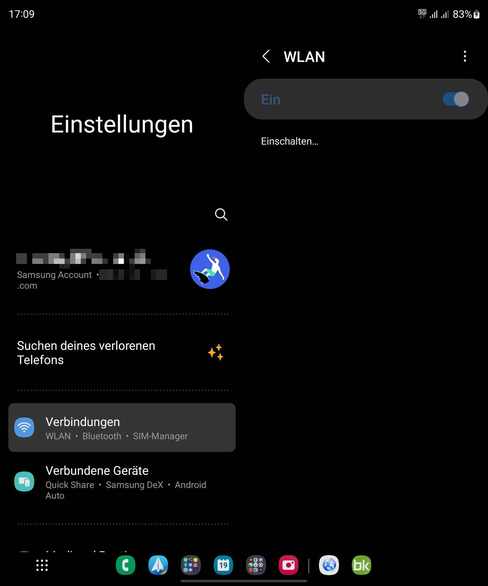

Der Screenshot von Wearable hängt bestimmt mit dem Bluetooth zusammen das momentan funktioniert. SSIDs von 2,4 und 5 Ghz sind getrennt. Soweit komme ich aber garnicht. Komme schon beim einschalten vom Wlan nicht weiter. Es kommt nur die Meldung "Einschalten ..." und das wars dann.
Könnte es sein, dass es an deiner Delle liegt? Wo genau befindet sich die Delle?
Die Delle ist am Coverscreen Richtung Scharnier und kam ca vor einem viertel Jahr rein. Das Scharnier läuft noch perfekt und auch sonst lief bis gestern alles ohne probleme. Kenn mich da nicht aus, aber gibt es beim Smartphone so wie beim Laptop wlan Antennen? Ist Bluetooth und WLAN auf dem SoC oder ne extra Platine?
