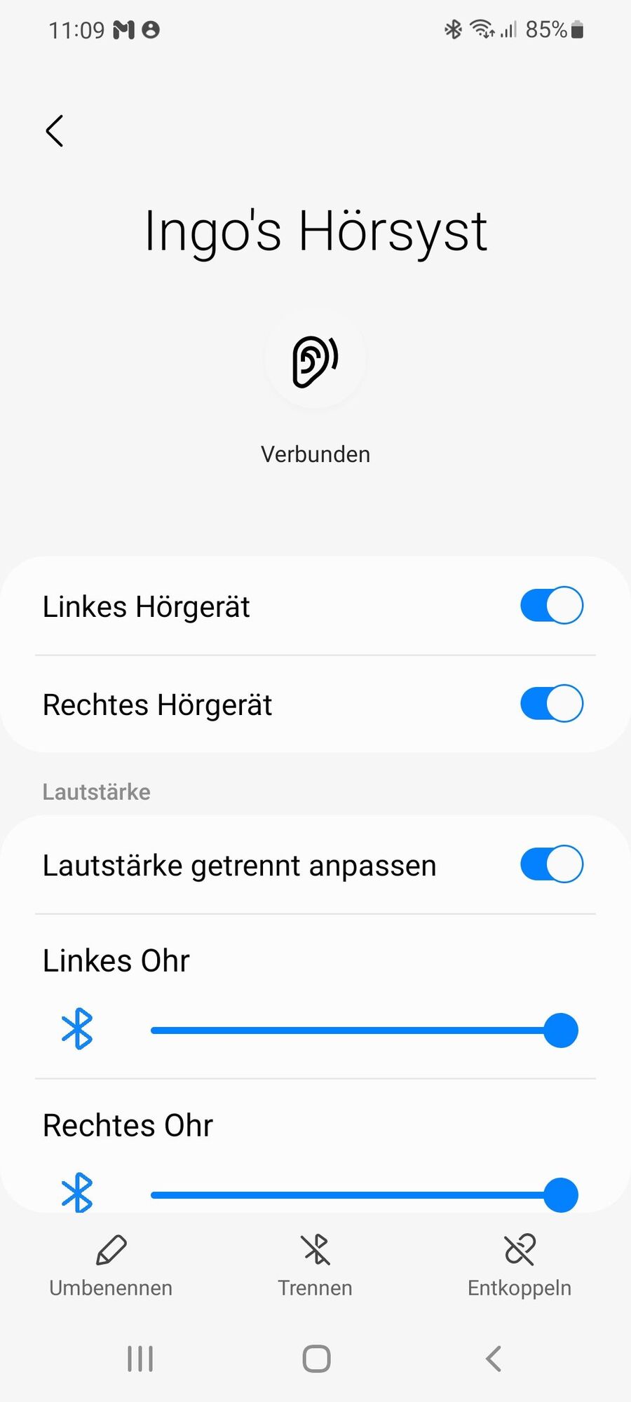

Und nun das folgende Bild: Das beknackte Handy zeigt mir an, dass beide gekoppelt sind. Aber komischer Weise höre ich gerade nur auf dem rechten HG etwas Musik. Das ist das Problem. Die Kopplung funzt net!

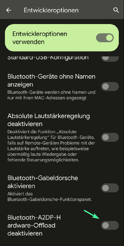

An die Leute die hier Probleme haben mit Soundgeräten, probiert mal folgendes aus:
Developermodus aktivieren und dann "Disable Bluetooth A2DP hardware offload" aktivieren, Handy neustarten. Auf Deutsch "Bluetooth-A2DP-Hardware-Offload deaktivieren".
War bei mir dasselbe Problem auf einem A52. Der Workaround mit dem "A2DP" deaktivieren hat definitiv geholfen, was beweist, dass es ein Problem von Android 12 und keiner App oder gar den Earbuds ist. Hatte den Tipp in der Soundcore Community gelesen.
