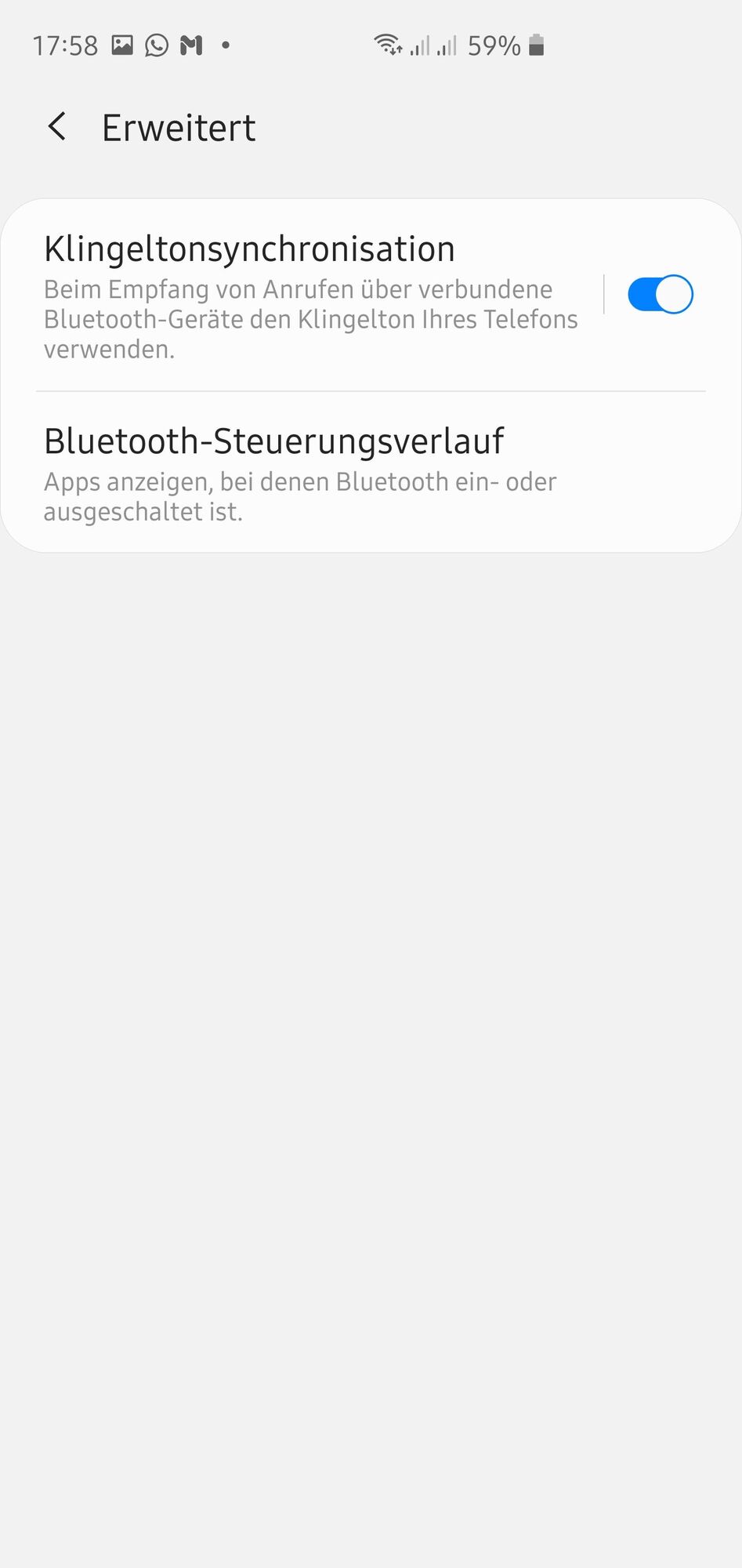

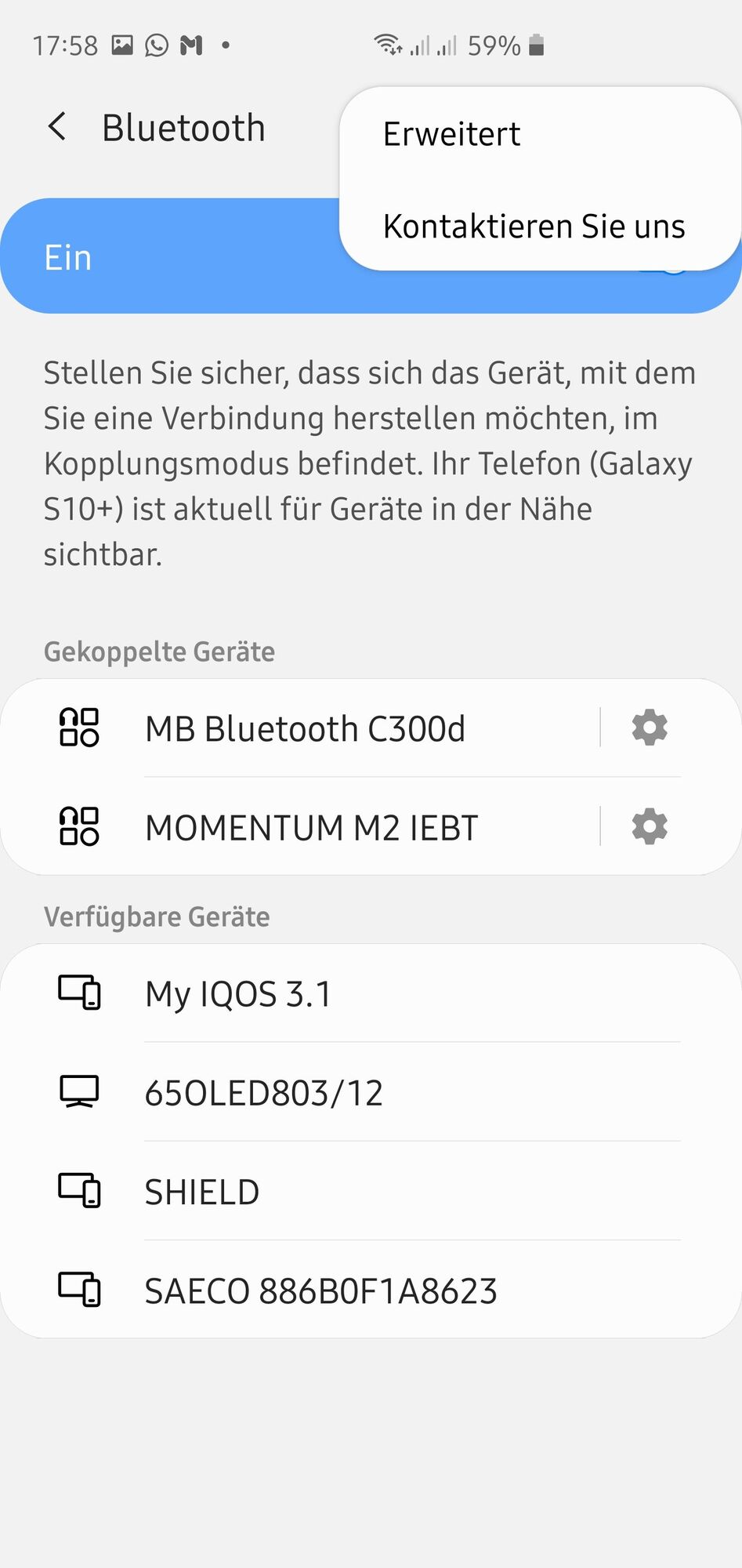

@BinaS7 schrieb:Geht nicht nur dem s10 so. Schau mal unter Bluetooth. Da gibts einen options Bereich. Dort findet man meist die Einstellung für das Time out. Vorher tust du nachschauen das der Cache geleert ist.Lg
Wo gibt es diese Optionen? Im Bluetooth Bereich gibt es nur erweitert und darunter ist auch keine timeout option
