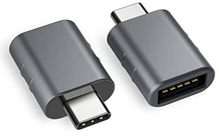

Alternativ lässt sich eine Maus auch mit einem Adapter Nutzen. Oder auch einem USB Stick .
