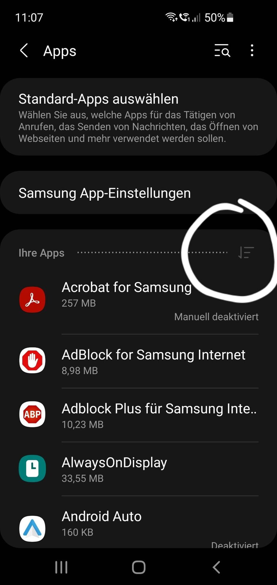

Geh mal Einstellungen - Apps - ihre Apps (bild) - systemapps anzeigen. Such mal Bluetooth und guck ob da alle Berechtigungen zugelassen sind.

Oh dann bin ich raus. Aber schon über die MyBMW app versucht? Wenn im Bluetooth alles zugelassen ist sollte es darüber aber eigentlich gehen. Und ab einem bestimmten BJ glaub aber BJ 15 -16sollte Android Auto auch gehen. ‍*2642.png*
