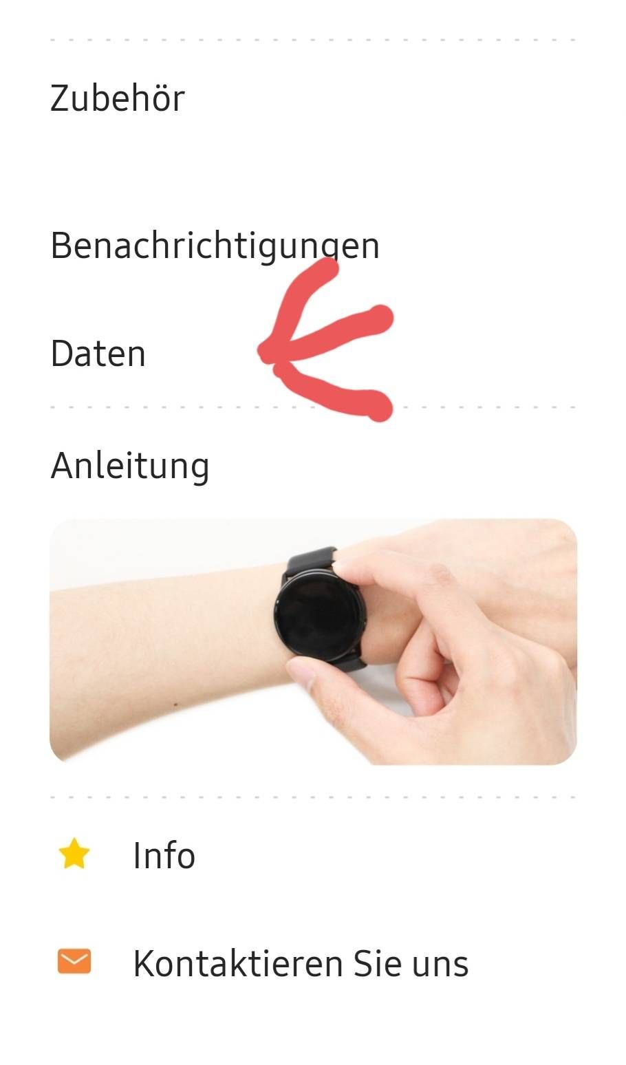

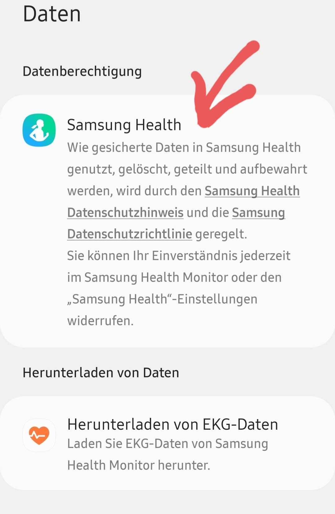

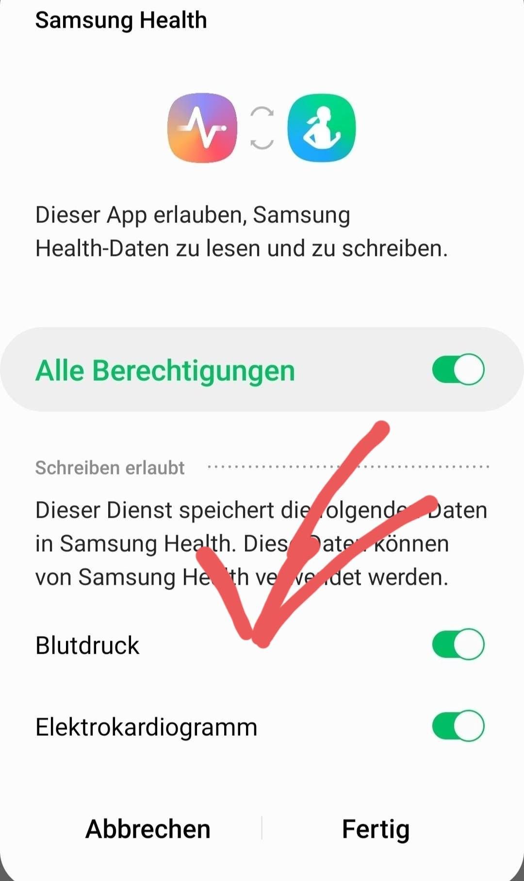

Öffnet bitte mal die Health Monitor App > oben links auf die drei Stuche > dort dann auf Daten tippen > im neuen Fenster auf > Samsung Health tippen. Dort öffnen sich dann die Einstellungen für die Daten Berechtigungen > alle aktivieren > mit " Fertig " speichern. Am besten Smartphone neu starten und jetzt klappt das wieder.
Beim letzten Update wurden die Berechtigungen gelöscht, warum auch immer.

Vielen lieben Dank.
Der TIPP war Gold Wert.
Das erste Bild hatte ich. Ab Nr. 2 war die Einstellung bei mir nicht vorhanden.
Jetzt scheint es zu klappen.
Schönen Abend. L: Lösung in ursprünglichem Beitrag anzeigen

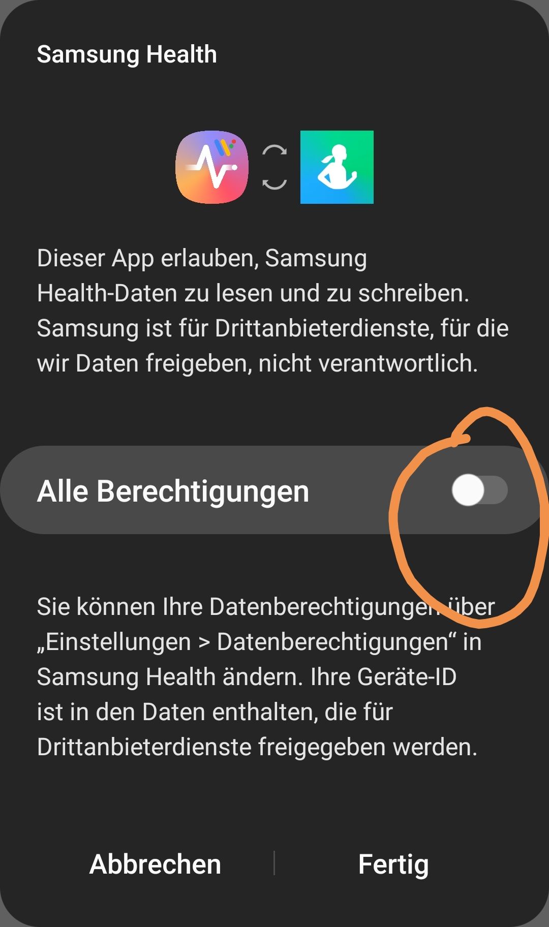

Was meinst Du genau? Kommst Du nicht in den Screen für die Berechtigungen?
Ist mir zuerst auch so gegangen. Nicht auf den Text sondern oben auf das Health-Symbol / Titelzeile klicken. Siehe die Bilder vion USflatliner.
Ich bin im screen Daten -> Samsung health, kann aber den toggle rechts von "alle Berechtigungen" nicht aktivieren (also nicht einschalten). Müßte sich doch eigentlich aktivieren, wenn man auf den toggle "klickt" oder ihn nach rechts schiebt, o.ä.
Wenn sich denn das toggle aktivieren ließe... *1f62c.png*
Hat jemand Ideen? Ich komm mir ja schon etwas blöd vor. Aber das toggle lässt sich wirklich nicht aktivieren
Bei Dir fehlen aber die Angaben welche Daten an die Health App übermittelt werden dürfen. Irritiert mich jetzt ein wenig. Bei Dir steht nichts zum Freigeben.
