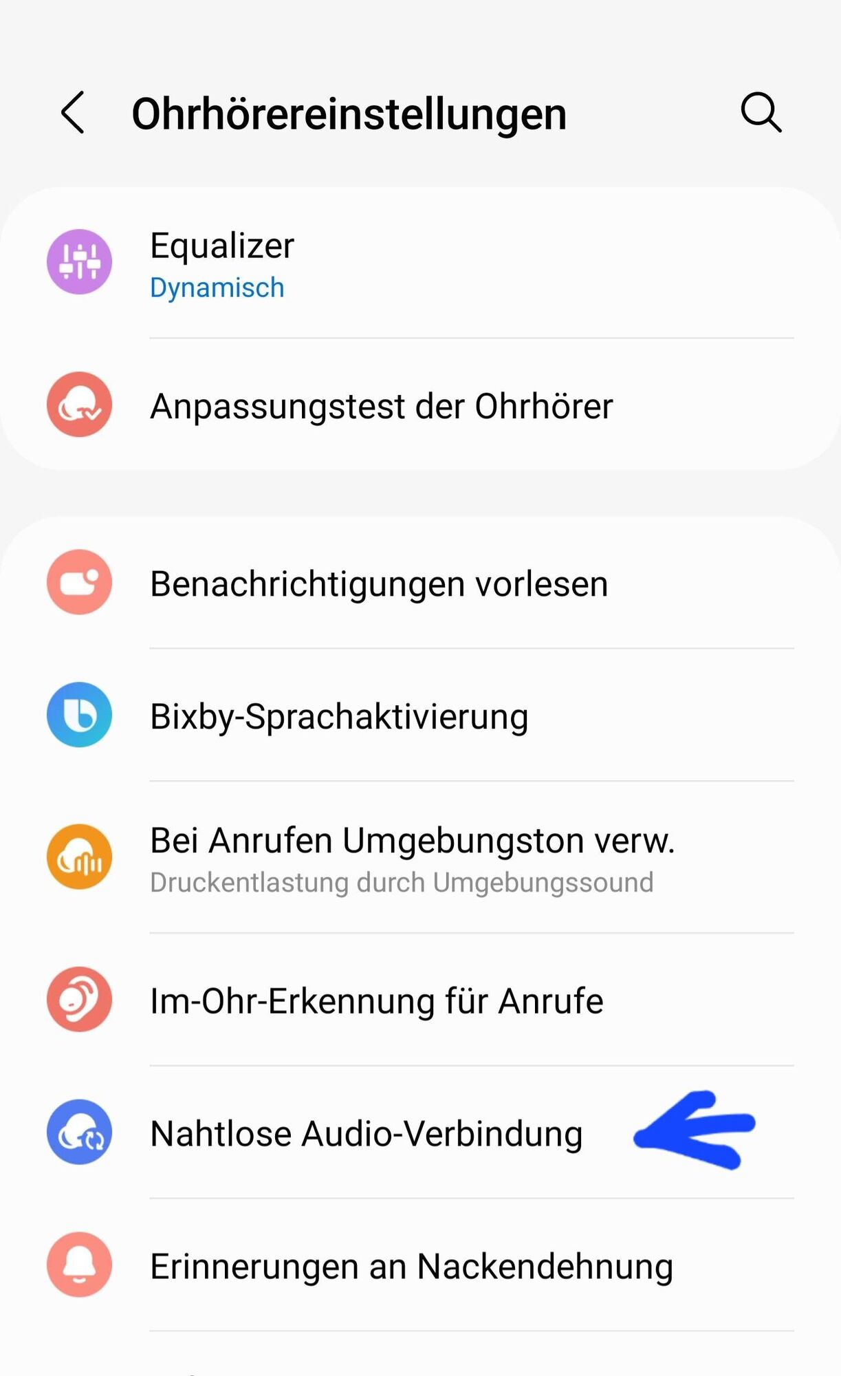

Hallo Leute,
ich weiß nicht, ob noch wer diese Probleme hat, aber wenn ich musik auf dem Tab S8 Ultra höre, sei es Spotify oder Samsung Music, und dann auf mein S21 oder meinem S22 zur mobilen Musik rüberswitche (mein tablet will ich nicht mit überall hin nehmen da es ja sehr teuer ist) dann habe ich das problem, dass die Kopfhörer hin und her springen. Ich habe alles schon probiert. Entkoppeln, wipe Cache zurücksetzen der Netzwerkeinstellungen und auch zurücksetzen aller Einstellungen. Trotzdem springt es ständig hin und her. Das dürfte doch nicht sein, oder?
Hat sonst noch wer dieses Problem?
Ja, kenn ich. Ich muss mal schaun, da gibt es eine Einstellung ... Kann dir nur leider grad nicht ad hoc sagen, wo das war *1f648.png* Man kann das auf jeden Fall einstellen, dass er nicht hin und her springt. Weil mich hat das auch genervt.
Danke für die Antwort :embrass: . Gott sei dank bin ich da nicht alleine *1f605.png*. Vor allem wenn man kurz vorm Sprung ist und dann dauernd hin und her wechselt.

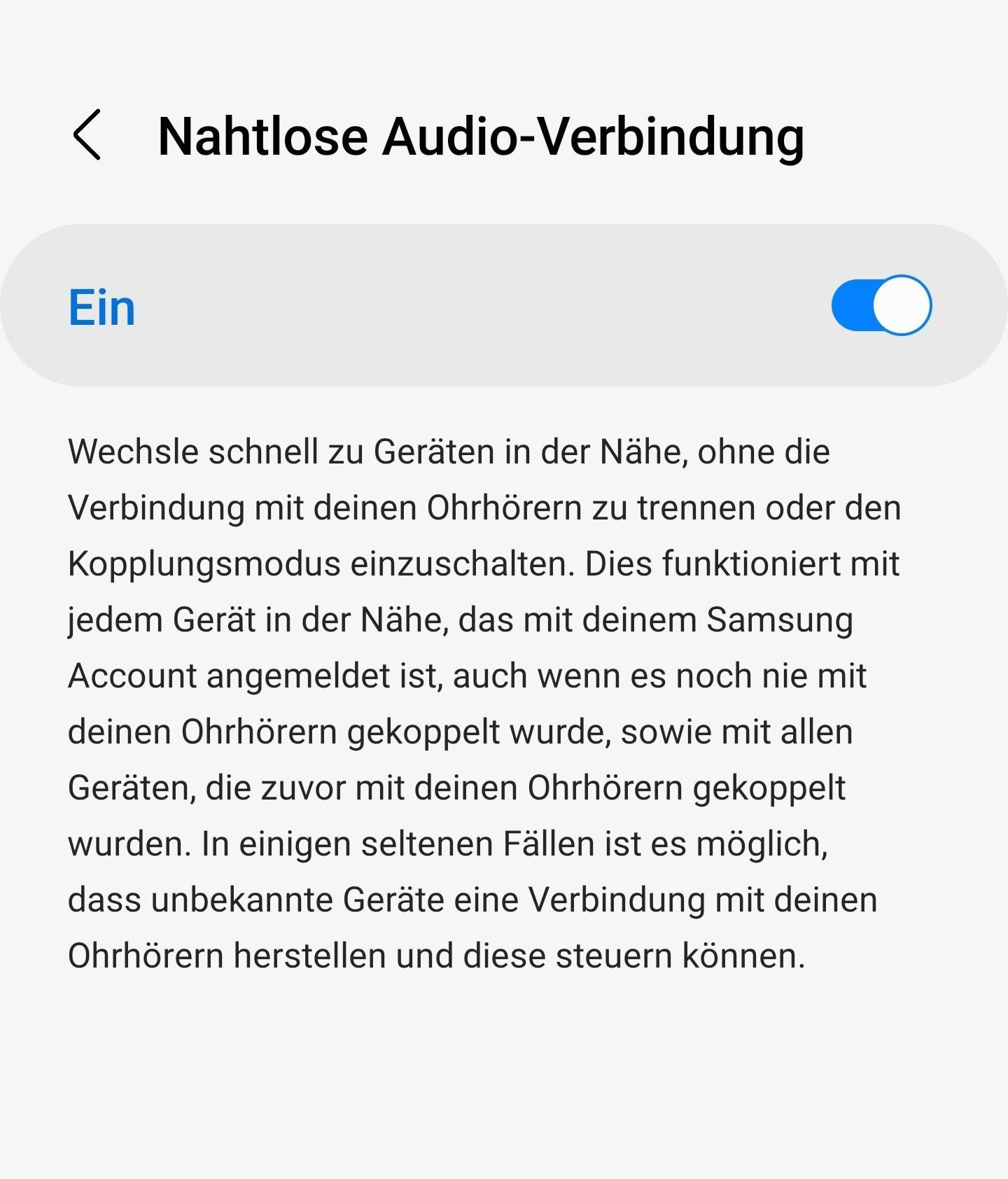

Überprüfe doch bitte mal folgende Einstellungen in der Wearable App.
In den Ohrhöhrereinstellungen findest Du den Unterpunkt "Nahtlose Audio-Verbindung".
Öffne dieses Menü und deaktiviere diese Funktion.
