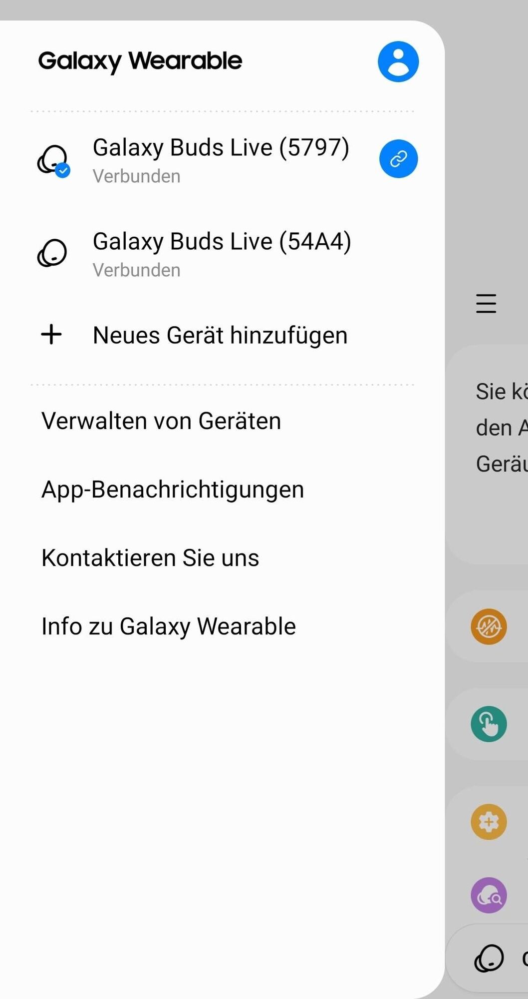

Gestern habe ich beim Musik hören ein Telefonat angenommen. Dabei hat sich der rechte Buds "abgemeldet". Habe dann beide Buds ins Case gelegt und bin davon ausgegangen, dass danach beide wieder funktionieren. War aber nicht an dem. Beim Versuch die Buds neu zu koppeln werden beide jeweils als linker Buds erkannt und auch gekoppelt. Sie funktionieren einzeln, aber nicht zusammen. Habe alles versucht mit App löschen, Handy neu starten, Buds beide 7 Sekunden während sie im Case liegen drücken. Nichts funktioniert.
Wenn ich die Buds ins Case lege ist die LED zwischen den beiden grün. Drücke ich beide Buds 7 Sekunden, blinkt die LED eine Weile grün, dann blinkt sie rot.
Gibt es noch einen Rat und Tipps?

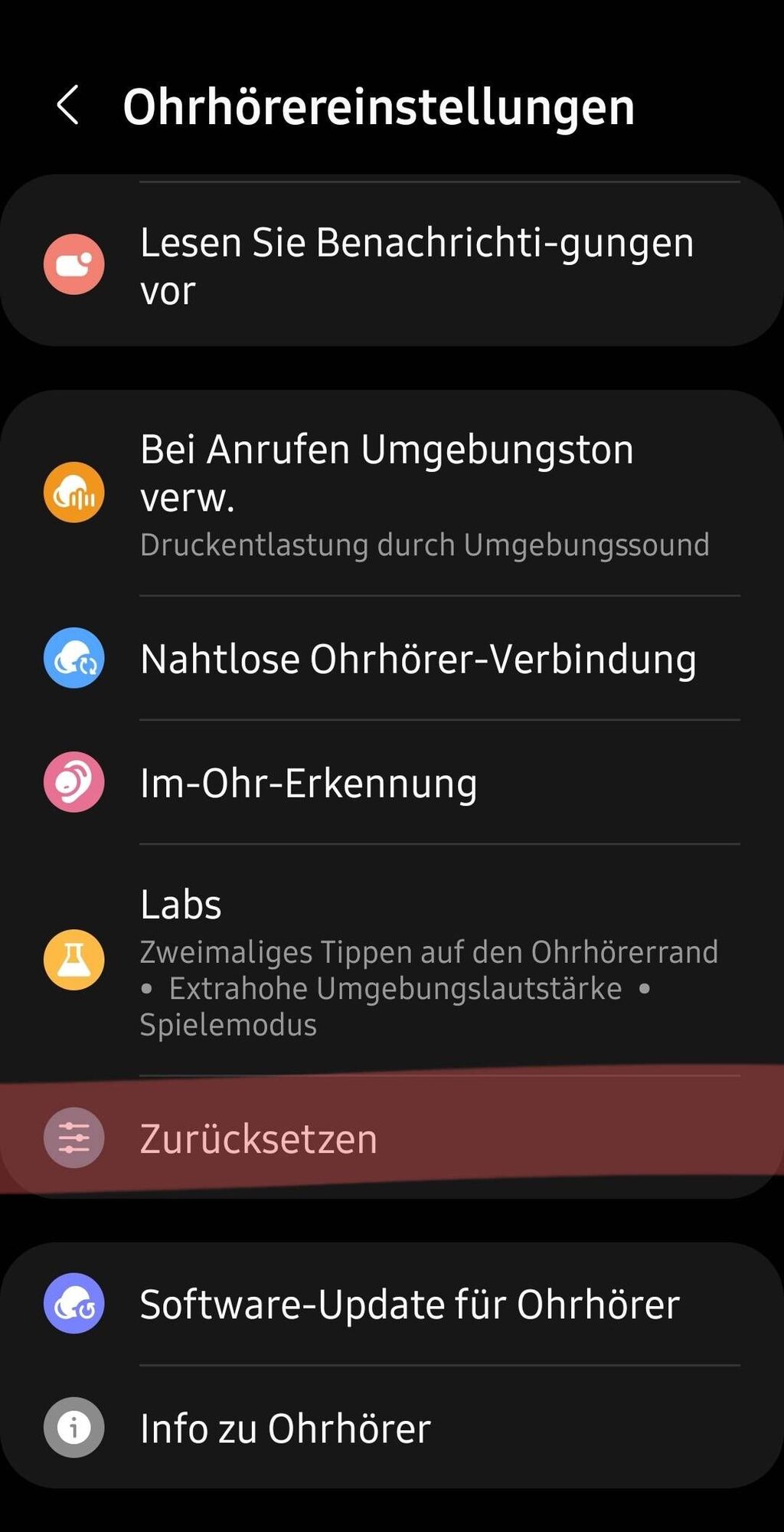

Du könntest mal versuchen, ob sie sich mit der Wearable-App zurücksetzen lassen. Dazu lässt Du sie in im Case und verbindest sie mit der App, dann kannst Du sie in den Ohrhörereinstellungen zurücksetzen.
MfG!
Leider sieht das Menü beim S10 anders aus, die Buds kann man nur löschen. Cache und Speicher in der Wearable App habe ich auch schon gelöscht, App gelöscht und neu installiert.

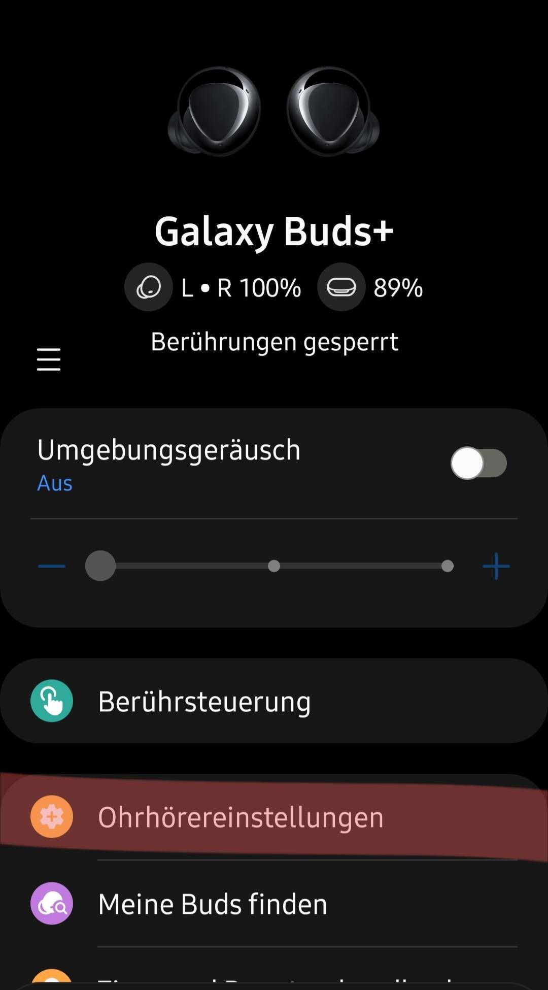

Leider kann ich nur das Menü vom A40 und meinen Buds + zeigen. Dort finde ich im Kopplungsmenü die Ohrhörereinstellungen.

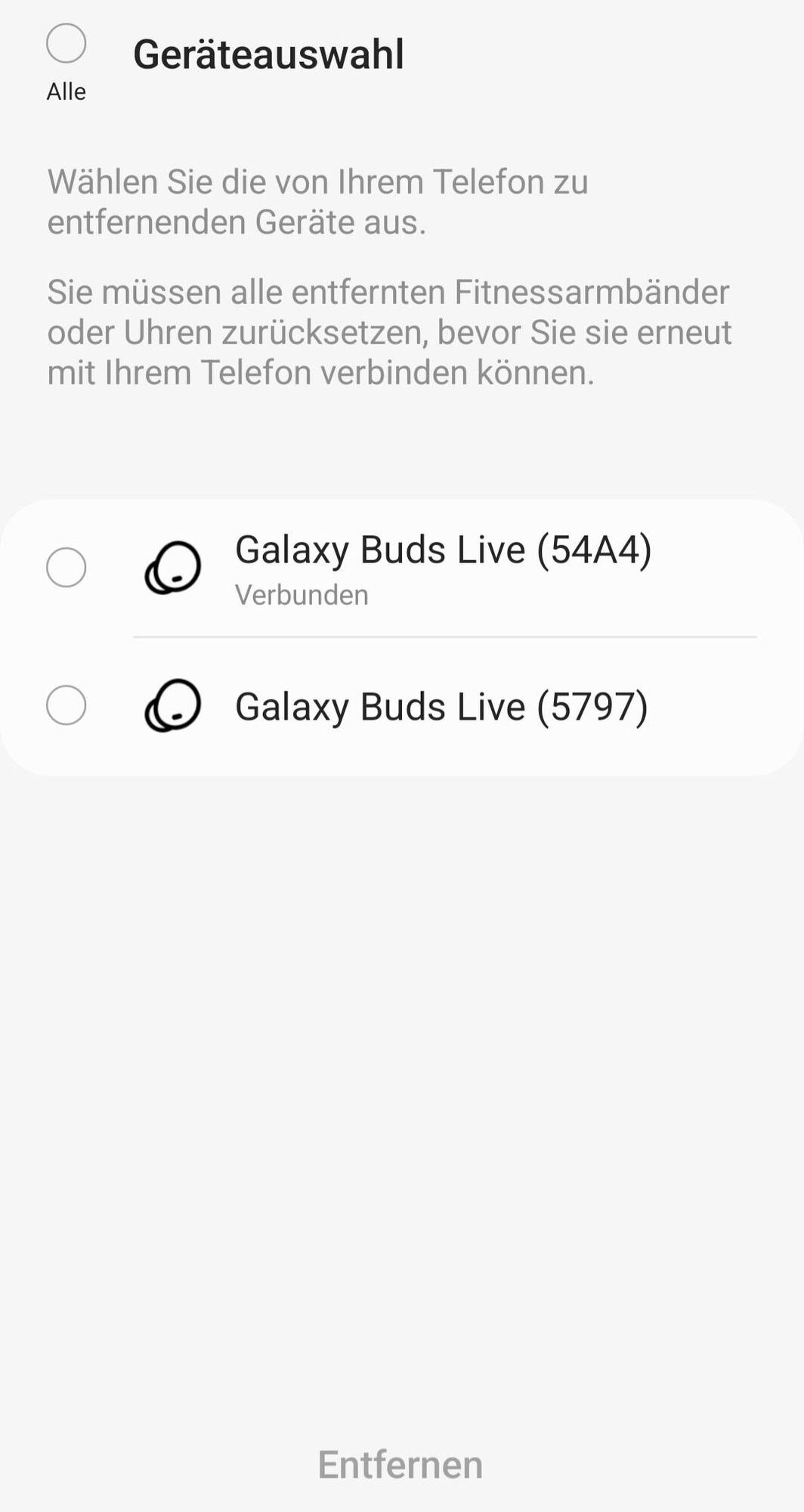

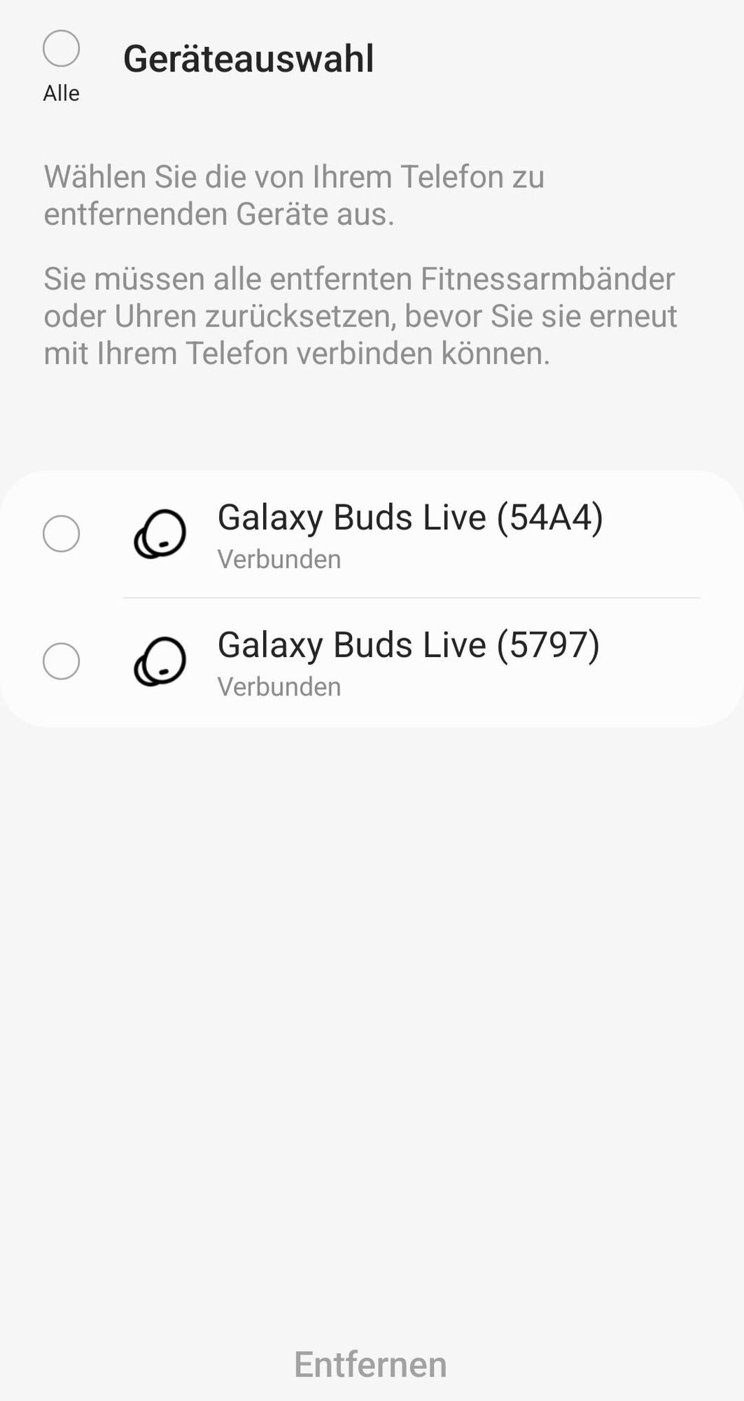

Ergänzend zum Tipp von L: @Zaungast würde ich in den Einstellungen die Bluetooth Verbindungen überprüfen. Wie werden sie dort angezeigt.
Würde sie dort entfernen/ löschen. Ebenso in der Wearable App. Smartphone neu starten und jetzt über die Wearable App eine neue Kopplung mit den Buds durchführen.
Alles genau so gemacht, mehrfach. Die Buds koppeln sich auch problemlos, direkt in den Einstellungen und mit der App - leider immer einzeln und beide als linke Buds.
In Deinem Screenshot wird nur eine Bud Verbindung aktiv angezeigt. Der zweite Entrag ist nicht als aktiv gelistet.
Irgendwo sind Deine Buds noch eingetragen.
Würde alle Schritte nochmals ausführen.
In der Wearable App und in den Einstellungen > Verbindungen > Bluetooth komplett entfernen/löschen.

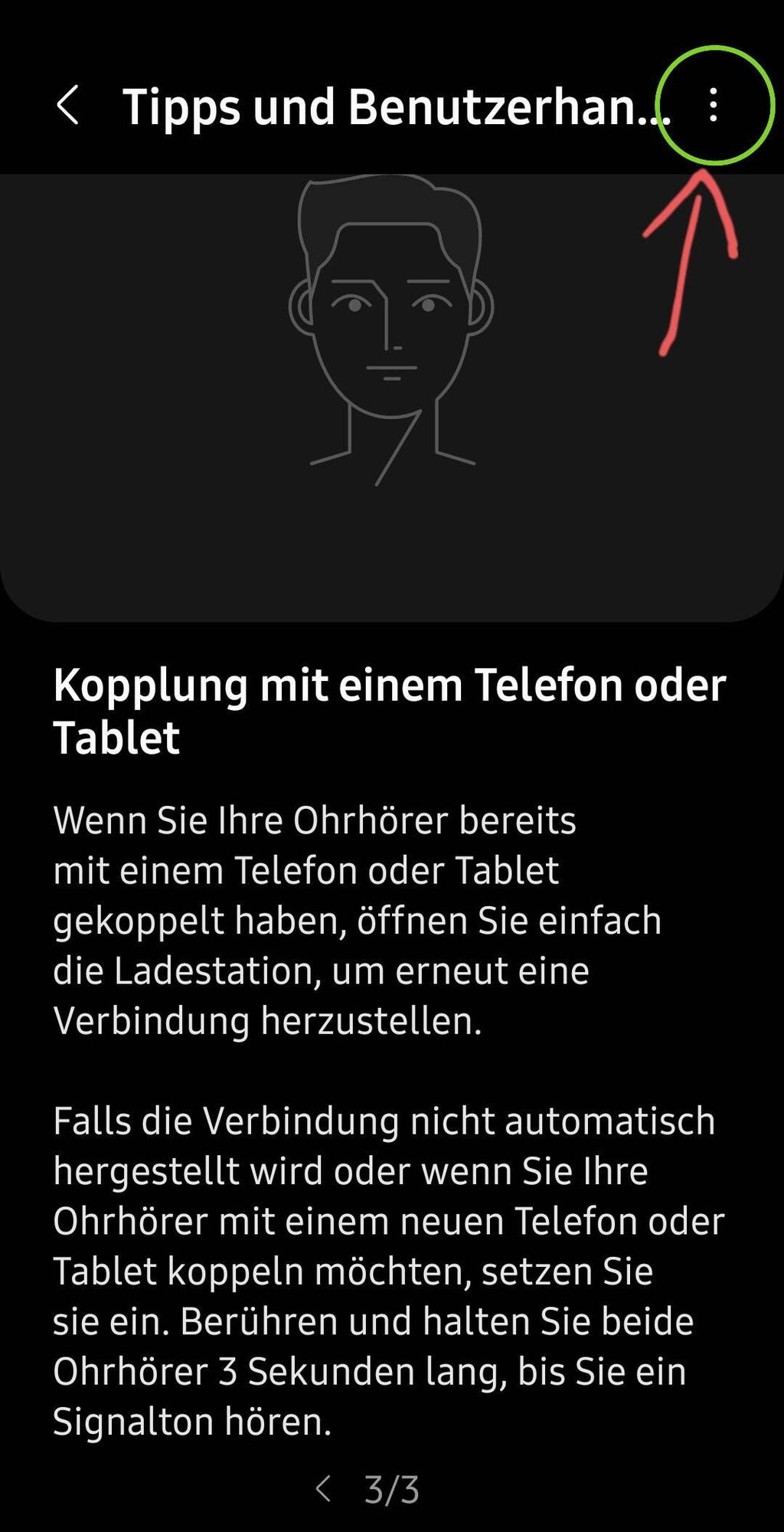

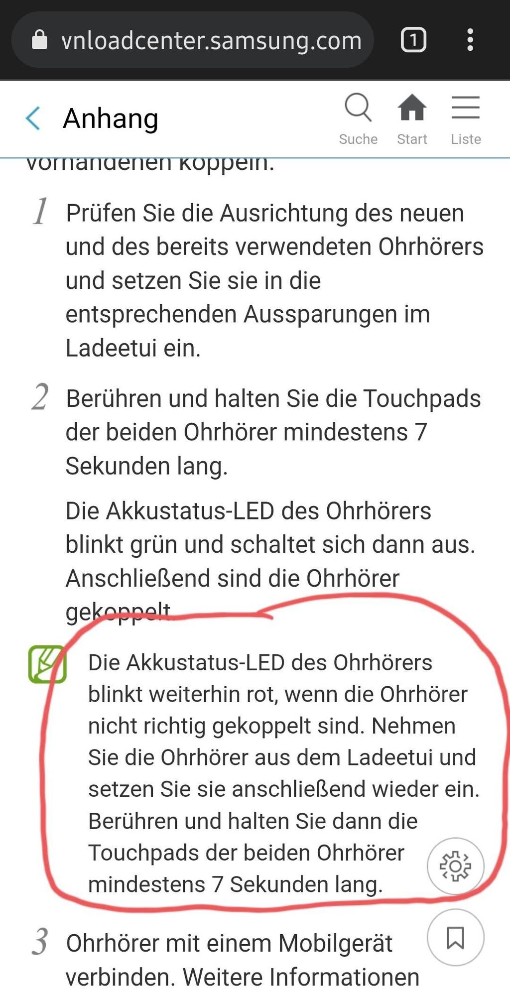

Schwieriger Fall. Im schon gezeigten Menü finde ich das Benutzerhandbuch und dort ein 3-Punkt-Menü. Dort wird man dann auf eine ausführliche Anleitung verbunden, in der ich Deinen Fehler gefunden habe. Das könntest Du auch mal suchen, ob es bei den Buds live ähnlich ist.

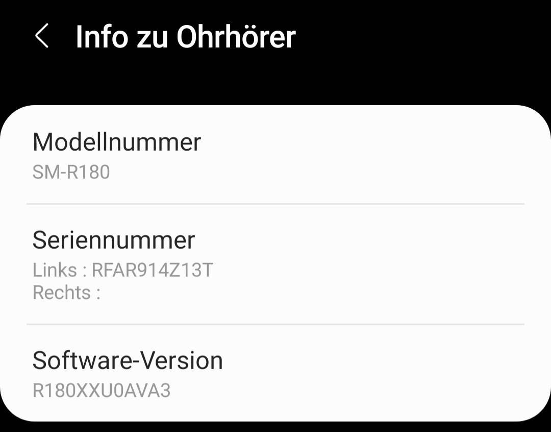

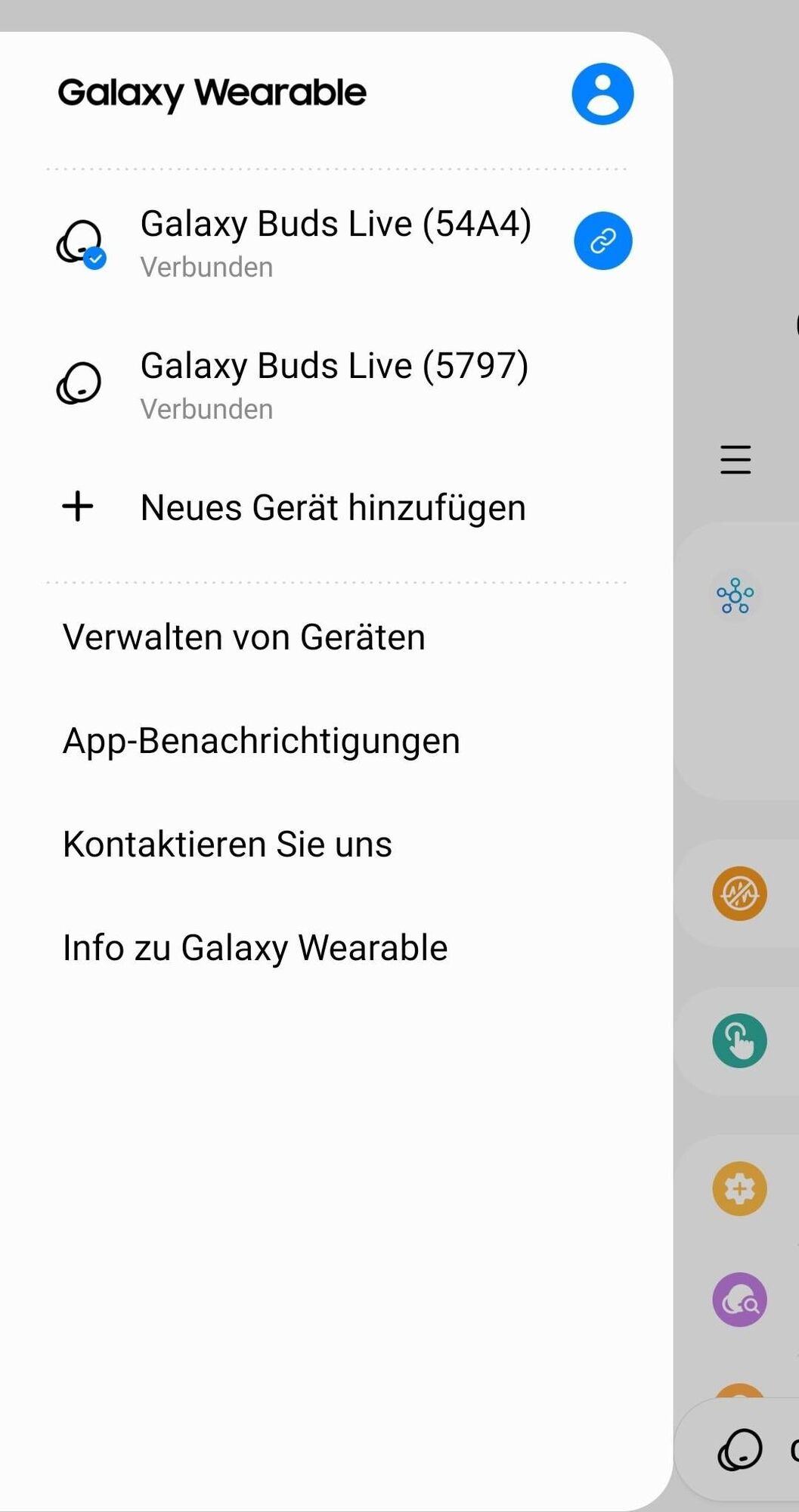

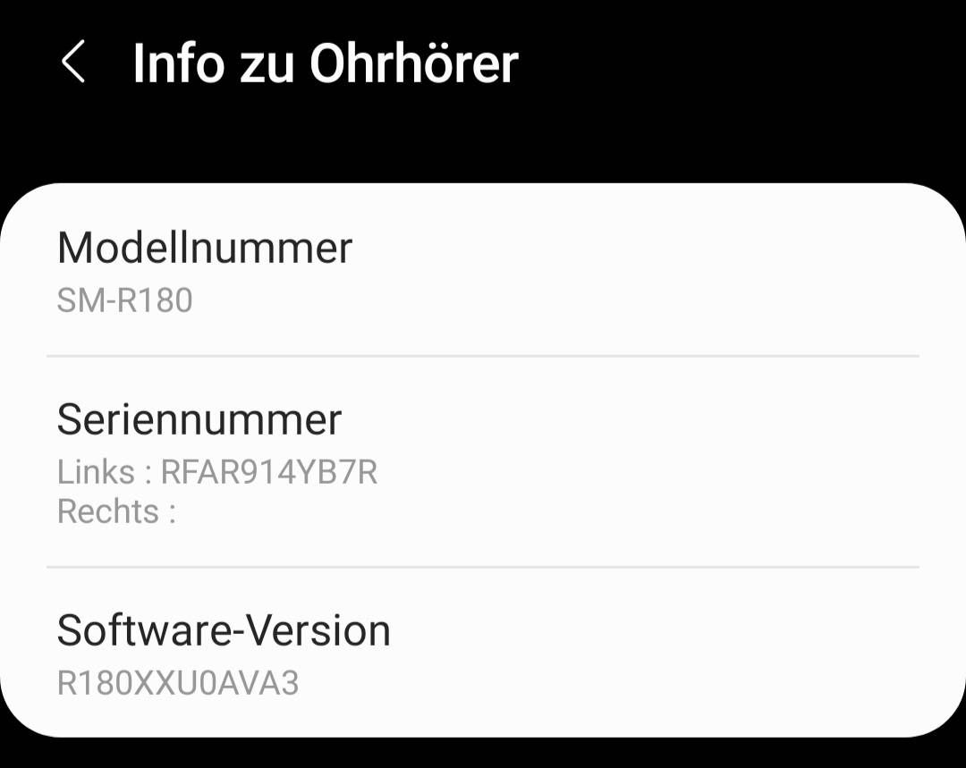

Was sich jetzt nach vielen Versuchen mit den ganzenTipps verändert hat ist, dass beide Buds gleichzeitig gekoppelt sind. Leider nach wie vor als zwei linke Kopfhörer. Es läuft also der Bud im rechten Ohr - Tipp auf den linken, Musik stoppt - nochmal Tipp auf den linken und die Musik läuft über den linken weiter.
Der rechte Bud scheint aus irgendeinem Grund seine "Identität" von rechts auf links geändert zu haben. Ich bin auch ziemlich sicher, dass die beiden Buds vor dem Fehler beide 5797, also wie jetzt der "richtige" linke Bud hießen.
Zustand aktuell:
Beide Buds laufen abwechselnd, über antippen des jeweiligen Bud wechselt die Musik von links nach rechts und wieder zurück.
Wechsel ich in der App die beiden Buds, hat das lediglich eine Auswirkung in der App. Diese zeigt an, welchen Bud ich aktiviert habe. Musik läuft aber weiter durchgängig auf z.B. dem linken Bud. Wechsel ich über antippen am Bud die Seite, hat das wiederum keine Auswirkung in der App.
