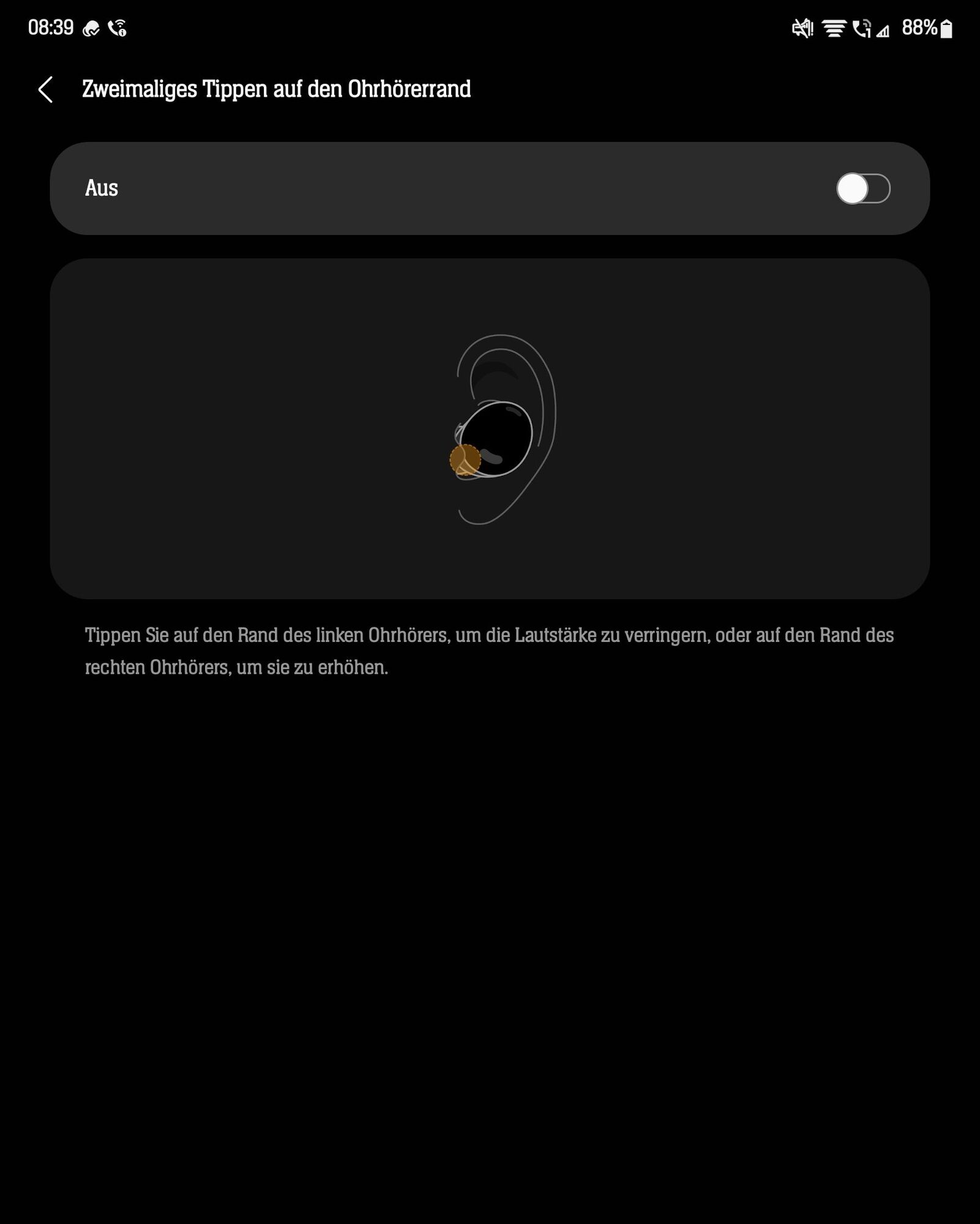

habe gerade das Update von heute installiert und das Tippen auf den Rand für die Änderung der Lautstärke will einfach nicht funktionieren.Wo muss ich genau auf die Buds tippen, damit es klappt? Muss ich bestimmte Einstellungen ändern?Habe die Buds auch mal neu gekoppelt, hat auch nichts gebracht.Danke!
Hat das tippen vor dem Update noch funktioniert?
Es geht um das Tippen auf den Rand, das mit dem heutigen Update hinzugefügt wurde.
Wie in der Animation gezeigt
Das habe ich auch gesehen und genau das funktioniert nicht.
Geht bei jeder Generation buds schlecht oder garnicht
Ich habe bei mir herausgefunden, dass ich den hinteren Bereich meine Ohres antippen kann damit es funktioniert. Ihr könnt das auch mal probieren
Es funktioniert einfach nicht. Hab einen der Buds aus dem Ohr genommen und habe überall getippt. In der Mitte geht, an Rand tut sich rein gar nichts...
Hmmm, also bei mir funktioniert es gut. Das war genau die Funktion um die ich meine Frau mit ihren Buds+ beneidet hatte. Entweder man macht es so wie in der Animation oder alternativ mit einem kräftigen doppelten tippen an den jeweiligen hinteren äußeren Rand des Ohrs. Bei mir geht tatsächlich beides.
Wie findest du die Galaxy buds plus so was ist deine meinung dazu
Funktioniert bei mir tadellos. In der App natürlich einstellen. Dann ist es, wenn du zB mit rechts lauter machen möchtest, nach hinten und ziemlich weit unten... 2x tippen für eine Stufe.
Ich habe gerade einen Post auf Reddit gefunden und bin fast vom Stuhl gefallen... Wenn man hinten auf das Ohr tippt klappt es einwandfrei und extrem zuverlässig. Nicht vorne auf die Buds, sondern wirklich hinters Ohr 2x tippen!
Bin mir gerade nicht sicher, ob das genial oder total bescheuert ist! *:smiling-face:
