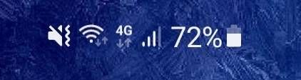

Hallo allerseits, ich habe es immer wieder, dass mir im WLAN auch das eingebuchte Netz (4G/5G) angezeigt wird. Das tritt nur sporatisch auf und lässt sich nicht wirklich reproduzieren. WLAN trennen und aktivieren bringt nichts, erst wenn ich neu starte oder den Hotspot kurz aktiviere und dann deaktiviere, verschwindet es. Habt ihr das auch? Gelöst! L: Gehe zu Lösung.

Ich muss mich kurz korrigieren: Es verschwindet nicht, wenn ich WLAN deaktiviere und wieder aktiviere. Erst wenn ich neu starte oder den Hotspot kurz aktiviere und dann wieder deaktiviere, dann gehts.

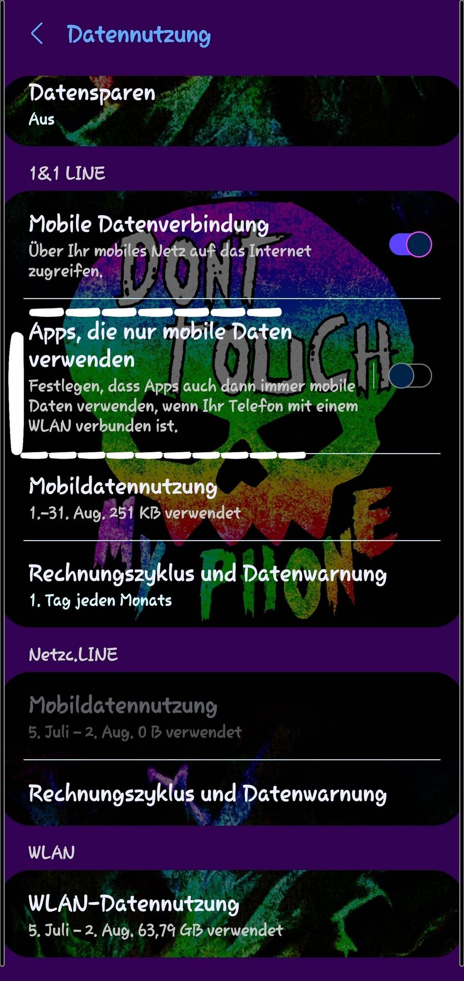

"Apps, die nur mobile Daten verwenden" ist aus
