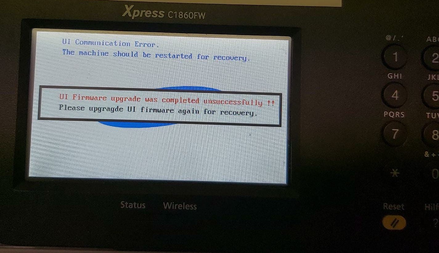

Ich habe oben genannten Drucker und habe wegen Kommunikationsproblemen einen Firmware Upgrade gemacht.
Seitdem habe ich im Display das Samsung Logo und ein Fenster mit der Fehlermeldung:
Firmware upgrade was completed unsuccessfully
please upgrade firmware UI again for recovery
das Habe ich schon 10mal versucht, leider ohne erfolg.
Der Drucker funktioniert bis auf die Bedienung am Drucker direkt.
Ich komme auch im Browser in das Druckerfenster.
Der Support kann mir angeblich nicht weiter helfen und Vorort kann ich leider keinen Laden finden, der Samsung Drucker repariert.
Der normale Factory reset geht natürlich nicht, da ich kein Display, sondern nur das Tastenfeld daneben habe.
Wer kann mir helfen?

    Hallo AuraK,
    danke für die schnelle Antwort, aber leider konnte mir genau der Kundensupport nicht weiter helfen.
    Ich soll mir einen Servicehändler in meiner Nähe suche. Nur leider kann ich keinen finden, der auch Samsung im Programm hat.
    Ich dachte wenn ich irgendeine ältere Firmware hätte, könnte ich die Aufspielen.
    Vielleicht geht dann das Display wieder.
    Hat evtl jemand noch etwas älteres abgespeichert.
    Aktuell habe ich die neuste drauf "SL1860FW_V4.00.02.50.hd"

    Hallo Ma1k - und die anderen,
    es bestand die Idee, eine ältere Firmware zu besorgen und die dann drüber zu spielen. Wurde aber nicht realisiert - warum auch immer.
    Ich habe zwei unterschiedliche Versionen davor versucht und beide ohne Erfolg. Die wollen einfach eine neue Platine für 180€ verkaufen
    Ja die Auswahl an alten Firmware Versionen ist echt bescheiden.
    Auf den HP FTP Servern habe ich nur die folgenden gefunden
    http://ftp.hp.com/pub/softlib/software13/printers/SS/SL-C1860FW/SL-C1860_V4.00.04.06.zip
    http://ftp.hp.com/pub/softlib/software13/printers/SS/SL-C1860FW/SL1860FW_V4.00.02.50.zip
    Bei mir konnte ich über das LAN WebUI immer nur die V4.00.02.50 flashen. Mit der wurde ja aber die Touch UI Firmware zerschossen. Die Version V4.00.04.06 wird wiederum nicht vom WebUI akzeptiert.
    Flashen über USB hat allerdings für beide Firmware versionen einfach gar nichts bewirkt. Die Datei wird zwar übertragen aber dann passiert auch gar nichts mehr.
    Meine Überlegung war jetzt ob ich es mit einer "neuen" Platine probiere. Im Drucker selbst sind zwei Stück verbaut.
    1. Die Hauptplatine im Drucker (mit RAM Riegel)
    2. Die Platine am Touchdisplay
    Da die obige Fehlermeldung auf ein UI Problem hindeutet, habe ich die Hoffnung, dass es vielleicht mit einer neuen Touchdisplayplatine getan sein könnte. Beim Chinesen mit etwas Zeit beim Versand kostet die um die 30€. Wäre halt der letzte Versuch.
