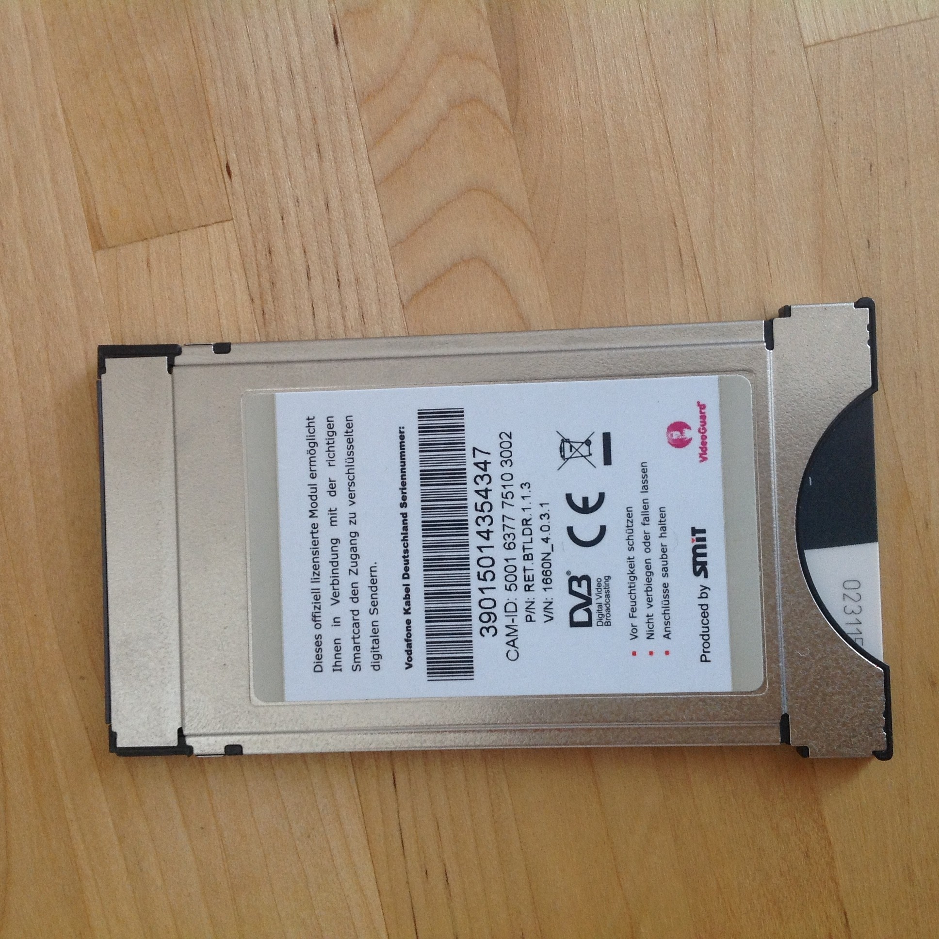

ich habe mir vor zwei Tagen den Samsung GQ55 Q7F (QLED 2018) gekauft. Da ich bisher einen HD-Receiver von Kabel Deutschland / Vodafone (G02-Karte) genutzt hatte, wollte ich die Gelegenheit gleich nutzen und auf CI+ Modul umstellen. Hatte mich der Samsung anfangs noch zur Einrichtung des Moduls nach der Jugendschutz-PIN gefragt, wird das Modul nach diversen Neustarts nunmehr gar nicht mehr erkannt (auch nicht in den Einstellungen, in denen die Empfangsquelle CI ausgegraut ist). Ich schiebe das CI+ Modul mit der Oberseite nach oben zeigend in den Schacht, aber auch andersherum hilft es nichts.
Ich komme an der Stelle einfach nicht weiter, da Vodafone mir nicht helfen kann und auf den TV verweist (ein separates Freischalten der Smartcard ist auskunftsgemäß nicht notwendig). Auch das längere Trennen des TV vom Stromnetz bringt keine Fortschritte. Anbei habe ich mal ein Foto meines Moduls beigefügt.

Hallo Patrick82,
da der Punkt "Common Interface" in den Einstellungen ausgegraut ist, bedeutet es, dass das Modul nicht einmal elektrisch erkannt wird. Wenn ich dich aber richtig verstehe, war das erst nach mehreren Neustarts der Fall? Hast du auch schon andere Module an dem TV getestet?

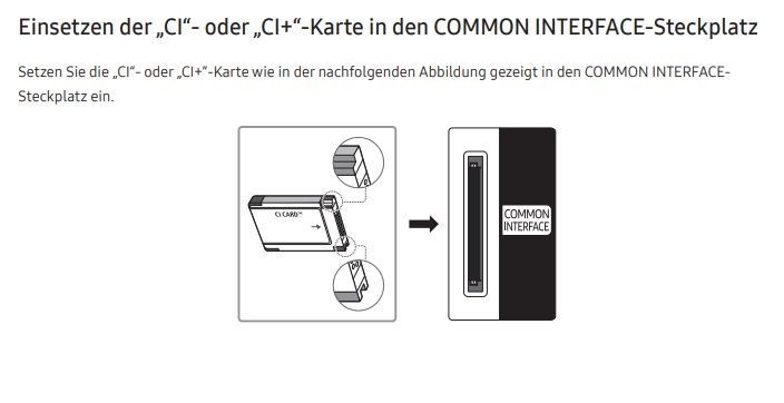

als ich den Fernseher das erste Mal angeschlossen hatte, wurde das CI+ Modul in den Settings noch erkannt. Ich wollte dann einen HD-Sender aufrufen und wurde dann nach der Jugenschutz-PIN (ich nehme an die der Smartcard?) gefragt, die ich leider nicht mehr parat hatte. Nach einem Neustart wurde das CI+ Modul dann leider nicht mehr erkannt. Andere Module hatte ich bisher nicht ausprobiert. Vielleicht nochmal eine ganz grundlegende Frage: Das CI Modul wird mit der Oberseite nach oben in die One Connect Box eingeschoben, oder? Es ist völlig symmetrisch und deshalb ist es nicht ganz ersichtlich (im user manual ist geschrieben, dass es in seltenen Fällen mit der Oberseite nach unten einzuschieben ist).

Hallo Patrick82,
schau dir dieses Bild aus der Bedienungsanleitung mal an:
Achte beim Einsetzen auf die Kanten bzw. Einkerbungen an der Seite des Moduls. Gibt es die bei deinem Modul nicht?
Ich habe das eben nochmal geprüft und das Modul ist definitiv richtig eingesetzt. In den Settings bleibt es leider ausgegraut *1f61e.png*

ich habe lange gebraucht bis ich heraus gefunden habe was es ist . ich 5 Techniker von Kabel hier die alles überprüft haben, und keine Lösung hatten.
es liegt daran das die Module für Samsung Panasonic Sony nur noch mit der software 1.4 arbeiten . es gibt berichte im internet darüber.
mein Tip: sucht euch einen Fernsehtechniker der das für euch macht .leider hat es keinen sinn zb bei Kabel deutschland /vodafone anzurufen, die wissen von nichts und können nicht helfen. die Module müssen auch registriert sein (mit Nummer ) alle anderen werden bei Benutzung dicht gemacht(Kopierschutz)
